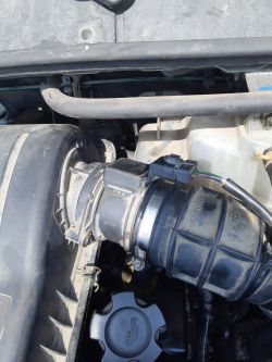

  • #5 18653662
    Hienix1234
    Poziom 5  
    Renault Master 2006 3.0 - Co oznacza ta kontrolka ? Wywrtoka i hds taki model Renault Master 2006 3.0 - Co oznacza ta kontrolka ? Wywrtoka i hds taki model Renault Master 2006 3.0 - Co oznacza ta kontrolka ? Wywrtoka i hds taki model
  • #6 18653926
    carrot
    Moderator Samochody
    Nie, to jest przepływomierz (MAF). Tamten czujnik działał tak jak wskaźnik przepełnionego worka w odkurzaczu (podciśnienie tworzące się w dolocie przy zatkanym filtrze zasysało tłok, który zwierał styki i zapalał kontrolkę)
