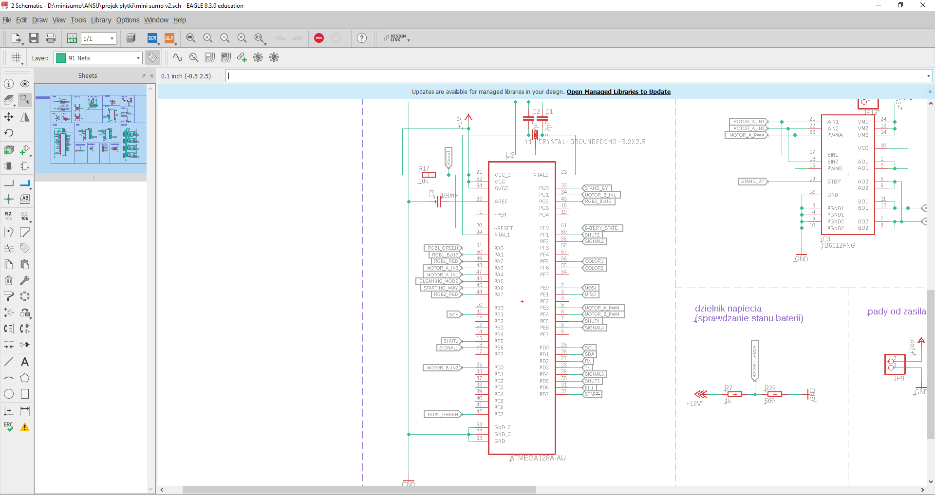

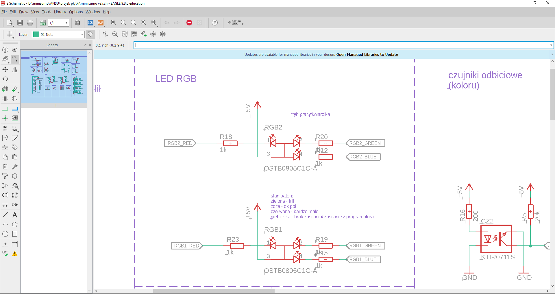

    Mam bardzo dziwny problem, robię minisumo na ATmedzę 128, no i oczywiście coś nie działa. Problem polega na tym że piny PA0, PA7, PG2, PC7 są nie aktywne pomimo iż programuje je w odpowiedni sposób, i nie mam włączonej kompatybilności z atmega103, ponieważ PA1 i PA2 działają normalnie. Jeżeli chodzi o program to jest to ustawienie wszystkich pinów na porcie A, G i C na wyjścia i ustawienie stanu wysokiego. Sprawdzałem już różne rzeczy, wymieniałem diody, resetowałem Atmegę itd.

    to nie ma znaczenia piny które wymieniłem, nie dają żadnego stanu, niezależnie od programu.

    jtag to nie te piny, ale tak wyłączony
