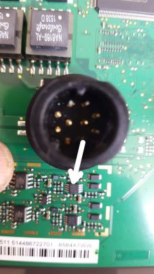

    Witam mam problem , zlamal mi sie Pin w gniezdzie echosondy . Jest to Pin zasilajacy 12V . Niestety po rozebraniu okazalo sie ze nie da sie wymienic uszkodzonego Pina . Szukam sposobu zeby to jakos naprawic . Moze to byc trwale polaczenie . Tak myslalem zeby w gniazdo wlozyc kawalek drucika , a na pin dac troszke cyny i szybko wlozyc wtyczke. Strzalka w odwrotna strone z gory przepraszam

    Naprawiałem podobną echosondę. Dużym problemem okazał się zakup gniazda. Kupiłem nowe gniazdo+ wtyk hermetyczne. Wykutowałem uszkodzone gniazdo , wlutowałem przewód i wypuściłem na zewnątrz, otwór zasilikonowałem.
