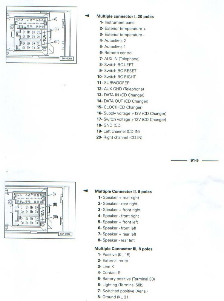

    Czy mógłby mi ktoś podać jakąś instrukcje wyprowadzenia AUXa w seacie leonie 1 jest w nim fabryczne radio AURA CD wiem że są podobne tematy na forum ale nie ma w nich dokładnej instrukcji dlatego proszę was o pomoc. Chodzi mi dokladnie jakie trzeba poczynic zmieny w okablowaniu.

    Połącz piny 13 i 14 z bolcem tylnim radia,
    Piny
    18 masa
    19 lewy kanal
    20 prawy kanał
    podłącz odpowiednio do jacka
    możesz też kupić gotową wtyczkę na allegro lub aliexpress

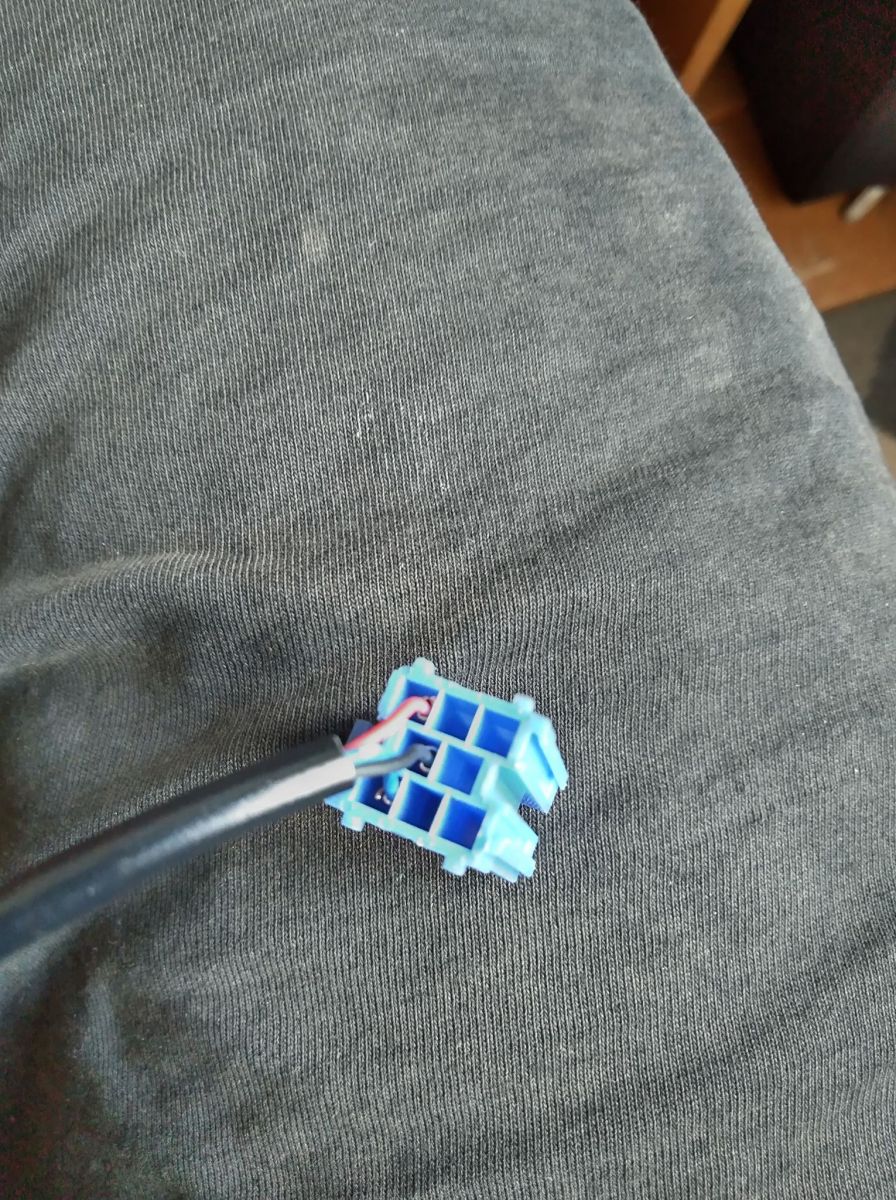

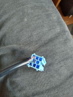

    Troszkę zaniechałem robienia tego lecz powyzsza wiadomosc pewnie pomoza mam jeszcze jedno techniczne pytanie czy kanaly radiowe po wyprowadzeniu tego auxa i po tym przecinaniu kabli bedzie działało ? A druga sprawa kupiłem gotową wtyczke i chyba musze jeszcze jakies dwa kable podpiac tylko jak i co.

    Aura CD nie ma AUX.
    Trzeba założyć emulator zmieniarki z AUX lub z AUX + USB.
