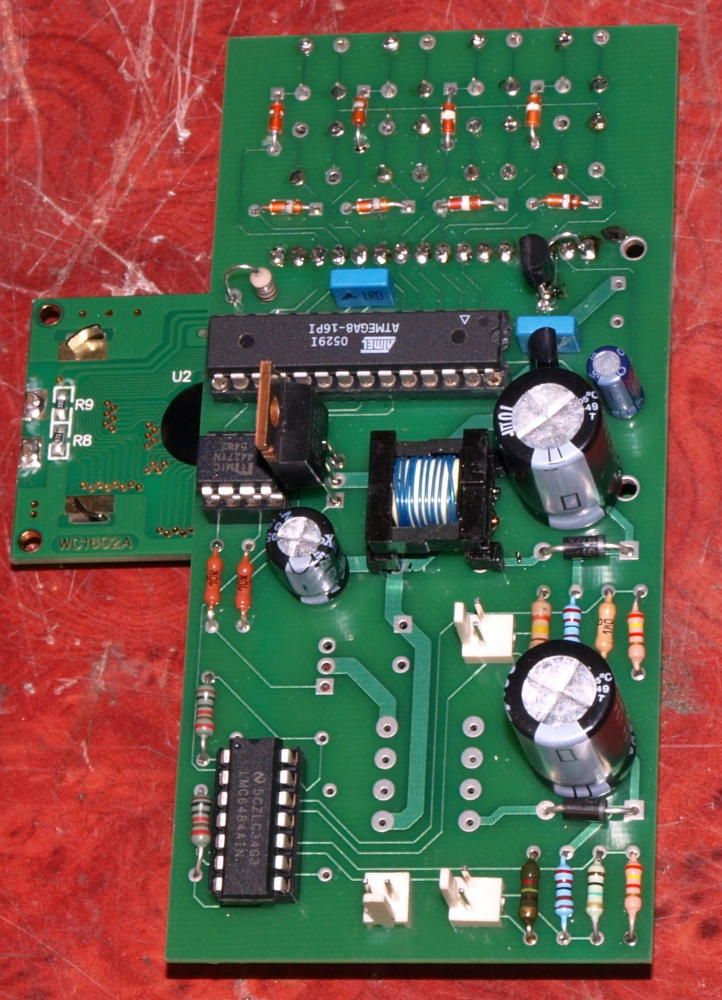

  • Irytowała mnie konieczność składania za każdym razem źródła zasilania o wartości kilkuset woltów i zabawa dwoma miernikami i autotrafem aby uformować stary kondensator elektrolityczny, więc stwierdziłem, że warto wykorzystać nowoczesną technikę, aby stworzyć coś co uformuje kondensatory samo, na zasadzie odpal i zapomnij. I tak powstało to urządzenie, które jednocześnie formuje dwa niezależne kondensatory (można oczywiście tylko jeden) na napięcie do 500V, przy prądzie formowania do 10mA. Urządzenie pokazane na zdjęciu to prototyp, schemat jest uaktualniony po uwzględnieniu wniosków z eksploatacji prototypu. Widoczne na płytce krosy to moja skleroza - sterownik wykonawczego MOSa zasiliłem z 5V zamiast z 12 i nie każdy typ tranzystora chciał się ładnie otworzyć. Zamontowany jest tylko jeden transformator impulsowy, bo drugi gdzieś tak dobrze schowałem, że do tej pory nie mogę go odnaleźć :) Transformatory impulsowe są fabryczne, pierwotnie pomyślane do współpracy z układem serii TNY. Nic nie trzeba nawijać samemu :) Nastawia się maksymalne napięcie formowania i prąd formowania (osobno dla każdego kondensatora), naciska "START" i czeka. Ponieważ prototyp działa wystarczająco dobrze to nie wiem, czy będzie chciało mi się robić wersję zmodyfikowaną...
    Różnice schematu względem prototypu:
    - Wymiana jednego kondensatora elektrolitycznego po wtórnej stronie na dwa połączone szeregowo. To pozwoli na uzyskanie większego napięcia formowania, bez konieczności wykorzystania wielkiego (fizycznie) kondensatora foliowego.
    - Zamiana jednego rezystora w dzielniku napięcia na trzy w szeregu, aby nie przekroczyć maksymalnego napięcie roboczego (200V)
    - Dodanie transili na wyjściu, na wszelki wypadek.
    - Wymiana wzmacniacza operacyjnego Rail-to-Rail na zwykły, bo prawdziwy R-t-R dający efekty jak widać (prwie 0 zmierzone dla nieużywanego kanału) jest drogi. Tańsze nie były wystarczająco "to-Rail". Do zasilenia wzmacniacza operacyjnego ujemnym napięciem dodano malutki odwracacz polaryzacji sterowany przebiegiem prostokątnym bezpośrednio z procesora.
    - W związku z poprzednim punktem opornik pomiarowy prądu jest umasiony od wyjścia a nie od wejścia, czyli spadek napięcia na nim nie oszukuje pomiaru napięcia, a (co ważniejsze) można formować kondensatory podwójne, ze wspólną elektrodą ujemną.

    @tszczesn Bardzo ładna, przemyślana i minimalistyczna konstrukcja. Dawno już nie widziałem takiej "klasycznej" płytki z elementami THT.
    Jak już się czepiać, to wyświetlacz obróciłbym o 90 stopni. Wtedy można całość zamknąć w zgrabnej obudowie.
    Czy planujesz rozbudowę lub wykonanie drugiej wersji?

    Układ z pewnością ciekawy i praktyczny - jednak należałoby zadać kilka pytań:
    1. z jaką częstotliwością kluczowane są BUZy? (Q1/Q2)
    2. DLaczego zasilanie układu MIC4427 podłączone jest do szyny +5V a nie +12V?
    (co powoduje tak naprawde zmarnowanie parametrow takiego bufora)
    3. z jaką czestotliwością pracuje pompa ładunkowa D9/10 - Czy wydajnośc prądowa wyjścia mikrokontrolera wystarcza? (wydaje się, że wskazany byłby kolejny DRIVER CMOS oraz być może zastąpienie diod 1n4148 - diodami Schottky (większa wydajność)

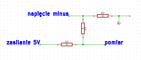

    trol.six napisał:
    Ja chyba nie stosowałbym żadnego wzmacniacza ;) . Napięcie można podać bezpośrednio przez dzielnik, a prąd jest na tyle mały że można dać rezystor o stosownie dużej rezystancji i podać na mikrokontroler przez dzielnik do plusa, dający przesunięcie napięcia. Ewentualnie dodać jakieś zabezpieczenie przed nadmiernym napięciem w postaci diody Zenera.
    Poza byciem buforem wzmacniacz operacyjny w kanale pomiaru prądu odwraca też polaryzację napięcia z opornika pomiarowego. Ponieważ do masy podłączony jest "-" formowanego kondensatora to napięcie pomiarowe jest ujemne . Aby bez cudów mierzyć je mikrokontrolerem trzeba zmienić mu polaryzację. W prototypie do masy połączone jest ujemne wyjście transformatorka impulsowego, co oznacza, że "-" formowanych kondensatorów nie mogą być połączone, co uniemożliwia jednoczesne formowanie obu sekcji dwusekcyjnych kondensatorów.

    Nie miałem potrzeby, zwłaszcza do prototypu bawić się w SMD, THT ro ręcznych operacji wygodniejsze. Zresztą rozmiar wyświetlacza, transformatorów i przycisków i tak powoduje, że zysk rozmiaru z użycia SMD byłby żaden, a nie planuję masowej produkcji tego urządzenia żeby ułatwić montaż automatyczny ;)
    Jak będę robił docelową wersję (pewnie się jednak skuszę...) to wyświetlacz zostanie ładnie obrócony. Gorszy jest inna pomyłka - przyciski są nad wyświetlaczem, nie pod i przy manipulacji guzikami zasłania się wyświetlacz. Nie wiem czemu założyłem, że wyprowadzenia wyświetlacza są od dołu.
    1 - Tranzystory są kluczowane częstotliwością 62.5kHz (1MHz/16)
    2 - Układ MIC4427 jest zasilany z +12V (do tego są te krosy na płytce), nie zauważyłem tej pomyłki przed produkcją płytki, i jak widać - również przy wprowadzaniu modyfikacji do schematu.
    3 - Taką samą jak tranzystory. Prądu wystarczy, ten LM324 bierze mało prądu, a mnie wystarczy, aby było tam -1V. A zawsze można dać oszczędniejszy wzmacniacz, po prostu LM324 mam zapas w szufladzie.
    Dodatkowo chyba dołożę we wzmacniaczach w obwodach pomiaru prądu kondensatory, aby tworzyły filtr dolnoprzepustowy, o stałej czasowej zbliżonej do czasu przetwarzania, bo aktualnie pomiary prądu dość mocno skaczą.
    Sterowanie kluczami jest najprostsze z możliwych, grupowe. Jak w danym kanale zmierzone wartości napięcia lub prądu przekraczają nastawione to wyjście jest wyłączane, jak opadają - włączane z powrotem. Nie daje to może bardzo stabilnego napięcia na wyjściu, ale do formowania wystarczy, za to algorytm sterowania jest naprawdę prosty :)
    Nie ma znaczenia co jest na masie, ważne że masz ujemne względem masy. Napięcie ujemne podajesz jak pisałem przez dzielnik do plusa, tak to wygląda:
    Przyrząd umożliwiający formowanie kondensatorów elektrolitycznych
    Przykładowo, dla zakresu napięć ujemnych 0 do -10 V masz dla dzielnika 1:3 napięcie pomiarowe ok 3,4V do 0V
    Jeśli masz tam stabilne napięcie 12V to możesz zrobić dzielnik do tego napięcia. I będziesz miał cały zakres. Kwestia dobrania rezystancji.
    I jak pisałem dioda zenera 5V1 na zasilaniu dla bezpieczeństwa.
    Co oczywiście nie oznacza że każdemu to spasuje, bo napięcie jest odwrotne i trzeba to przeliczyć ;)

    Wiem, ale takie rozwiązanie (pomijając konieczność przeliczania, bo to akurat nie problem) dodaje kolejne źródło błędów (dokładności oporników i napięcia) i niestabilności. Trzeba by dodać kolejny układ - źródło napięcia odniesienia, to ja już wolę zwykły wzmacniacz operacyjny, za kilka groszy.
    Naprawde osiągnąłeś w tym urządzeniu precyzje lepszą niż stabilizator który zastosowałeś? Czy taka precyzja jest w ogóle konieczna dla formowania tych kondensatorów?
    Wiadomo, jeśli działa nie ma co ruszać na tym etapie, a zrobić urządzenie można na wiele sposobów, ale jak pisałem osobiście raczej bym się nie gimnastykował ze wzmacniaczem w tym przypadku.

    Projektu płytki w wersji takiej jak w pierwszym poście już nie mam, jest nowa, uwzględniająca wspomniane w tekście wnioski. Zaraz będę zamawiał produkcję prototypowej płytki, mogę zamówić kilka, ale najpierw wolałbym sprawdzić czy po poprawkach nadal to działa jak trzeba, żeby ewentualnie komuś bubla nie przekazać. Ale problemu nie ma, płytka i zaprogramowany procesor mogą czekać.
    Dziękuję za miłe słowa, strona nadal działa i rozwija się, choć niestety dość powoli.
    Nad uniwersalnym testerem lamp właśnie pracuję, na ile czas i dostępne środki pozwalają, jest zrobiony w około 50%. Zakładam, że ma umożliwić test wszystkiego, tzn. dowolnej lampy, próżniowej, stabilitronów, tyratronów. Oczywiście w rozsądnym zakresie napięć, prądów i mocy doprowadzonej do żarzenia i pozostałych elektrod, ale umożliwiającej test wszystkich typów lamp odbiorczych i słabszych lamp nadawczych.

    Tester uniwersalny będzie analogowy czy też cyfrowy ?
    Robiłem do tranzystorów ale i spojrzałem czy lampy da się zrobić w podobny sposób.
    Stosując izolowane I2C (lub inny standard) da się mierzyć cyfrowo prąd anodowy (lub też dowolny inny) po stronie zasilania, a nie masy.
    INA219 lub podobny z odpowiednim bocznikiem.
    Można kreślić charakterystyki. Kwestia napisania algorytmu sterującego.
    W razie co mam cały kod takiego algorytmu napisany w C.
    Jeśli chodzi o formater to przyczepiłbym się co najwyżej do braku snubbera na uzwojeniu po stronie niskiego napięcia.
    Nawet jeśli nie przekraczamy wartości dopuszczalnych tranzystora to warto go dodać profilaktycznie.
