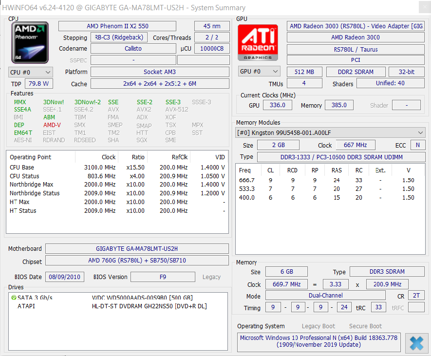

Użytkownik poszukuje karty graficznej do starszego komputera, aby poprawić wydajność w grze Fallout 4. W odpowiedziach podano minimalne wymagania sprzętowe dla tej gry, sugerując karty graficzne takie jak NVIDIA GTX 550 Ti oraz AMD Radeon HD 7870. Zwrócono uwagę na konieczność wymiany zasilacza, który jest z "czarnej listy", na model z certyfikatem 80 PLUS, np. SilentiumPC. Użytkownik rozważał zakup kart GTX 650 oraz GTX 650 Ti, a także zasilacza Elementum E2 550W. Podkreślono, że dla płynnej gry w Fallout 4, karta powinna mieć co najmniej 2 GB pamięci VRAM.
