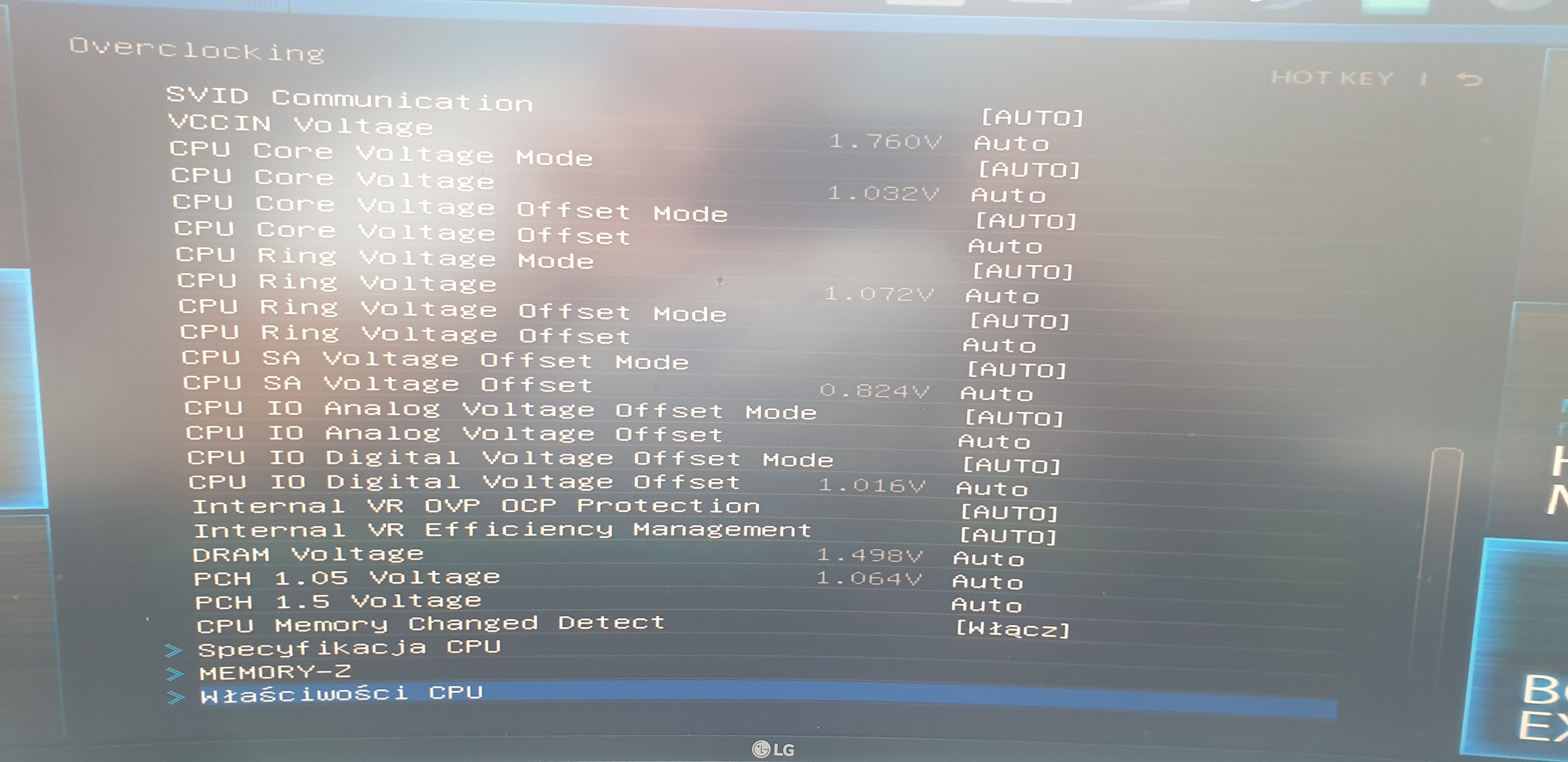

Nowa płyta główna problem z podkręceniem i5 4670 k

    PCG_PL
    W pierwszym screenie masz coś takiego jak ,,dostosuj CPU Ratio", jest ustawione na auto. Spróbuj zmienić to ustawienie bo CPU Ratio to właśnie mnożnik procesora. Jak chcesz podkręcać procesor to także powyłączaj wszystkie turbo boost, c&q i tym podobne.
  • #3 18656927
    AlterState
    Dziękuje za odpowiedz, niestety opcji CPU Ratio nie mogę zmienić... mimo że jest na biało
  • #4 18657174
    bolekis
    Poziom 35  
    Enhanced Turbo - wyłącz lub ustaw na manual jeśli można,
    ew. w ogóle wyłącz Turbo i spróbuj ręcznie ustawić mnożnik.
  • #5 18658988
    AlterState
    Okazało się że w płytach msi niektóre zmiany ustawia się ,,-,, i ,,+,, na klawiaturze numerycznej. Moja nowa klawiatura nie miała przycisków numerycznych.
