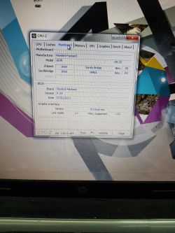

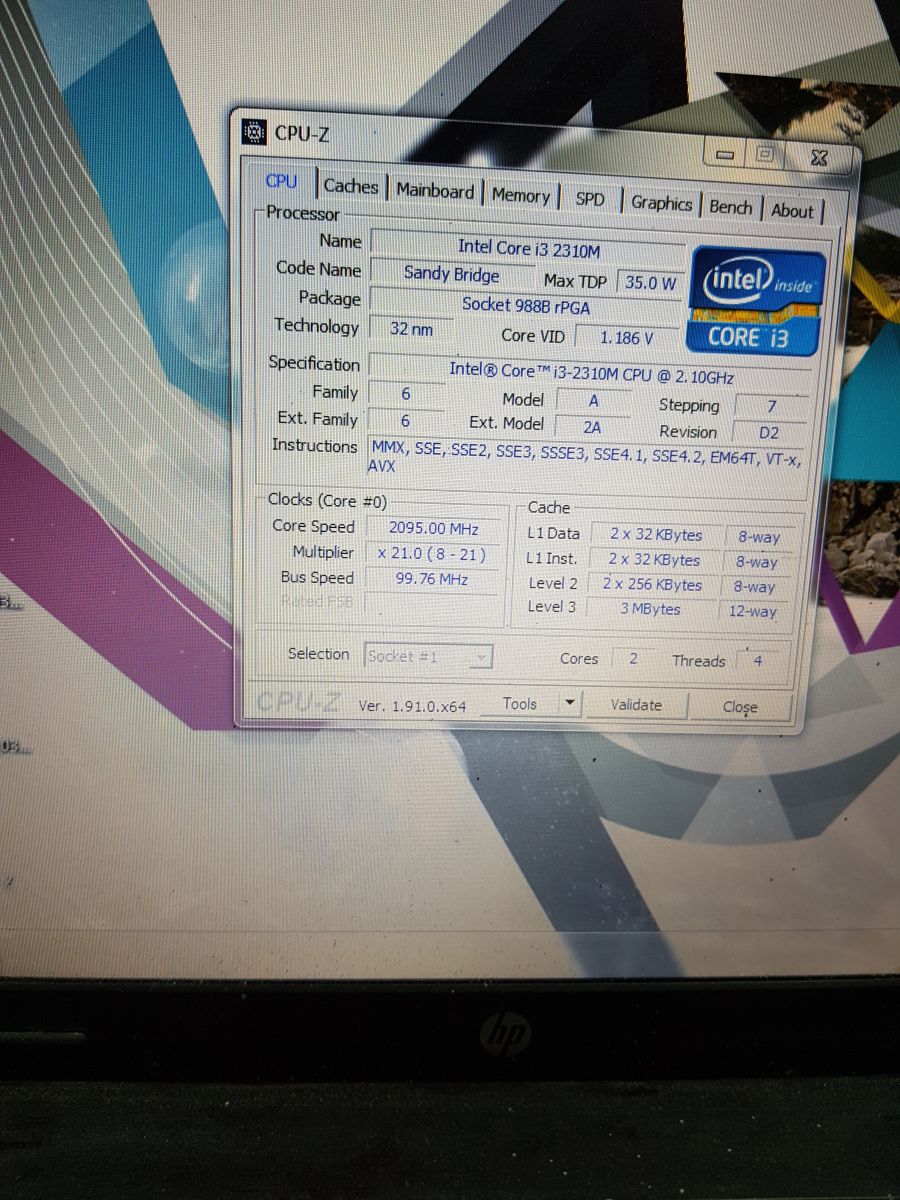

    Jestem w trakcie doposażania laptopa. Zakupiłem dysk SSD i dodatkowe 4Gb ram. Z racji przeznaczenia komputera potrzebuje wg. producenta szybszy procesor minimum 3.3GHz
    Zdjęcie z CPU-Z poniżej mojego komputera:
    HP Pavilion g6-1120sh - wymiana CPU na i7-2620m/i7-2640m i BIOS
    ze strony:
    http://www.cpu-upgrade.com/mb-Intel_(chipsets)/HM65_Express.html
    wynika z poniższej listy i moich wymagań że mógłbym włożyć procesor:
    i7-2620m
    i7-2640m
    Czy ktoś mógłby mi podpowiedzieć, czy wsadzenie procesora 1:1 załatwi sprawę czy wymaga to jeszcze wgranie nowszego biosu itp.
    Będę wdzięczny za podpowiedź

    Ogólnie ten model nie miał specjalnie wydajnego chłodzenia. Dodatkowo jeśli i7 zadziała może trochę krócej pracować na baterii. Ponadto ten i7 jest również dwurdzeniowy jak i5 czy i3.
    IMO szkoda zachodu nawet jeśli zadziała. Będzie trochę lepszy niż ten i5, można też i5-2540M poszukać lecz pewno będzie nieopłacalny.
