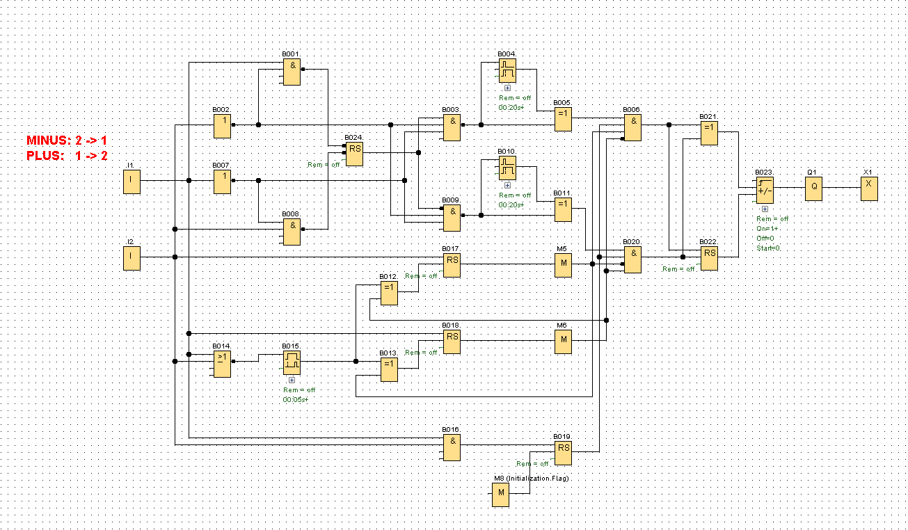

Sprawdźmy, jak można w praktyce zaprząc taki czujnik do pracy w połączeniu z dowolnym sterownikiem PLC. Chociaż przykładowy program został wykonany dla Siemens LOGO! v8, to dzięki czytelności języka FBD bez większego wysiłku można go zaadaptować do użycia na innej platformie.
Mając jeden czujnik fotoelektryczny, bardzo trudno jest rozpoznać kierunek ruchu obiektu. Aby móc to zrobić, należałoby albo zmodulować wiązkę światła i wykorzystać efekt Dopplera, albo mierzyć czas upływający pomiędzy seriami impulsów wysyłanych w stronę obiektu. To są jednak metody trudne do praktycznej realizacji, raczej drogie i nie każdy da sobie z nimi radę. Znacznie łatwiejsze jest ustawienie dwóch czujników jeden obok drugiego i sprawdzanie kolejności ich zadziałania.
Na rysunku 1 pokazano zasadę działania takiego rozwiązania. Jeśli użyjemy dwóch czujników – ponumerujmy je umownie „1” i „2” – to zadziałanie „1”, a następnie „2” może oznaczać umowny kierunek ruchu w prawo, a w odwrotnej kolejności – w lewo. Jednak, aby nasz algorytm działał pewnie i można się nim było posłużyć nie tylko do wykrywania kierunku ruchu, ale też np. do liczenia obiektów, musimy jeszcze wprowadzić pewne obostrzenia. Po pierwsze, obiekt musi przemieszczać się przed czujnikami powodując ich zadziałanie, ale to jakby oczywiste. Po drugie, maksymalna odległość pomiędzy czujnikami nie może być większa niż najmniejsze wymiary obiektu. Dzięki temu nasze czujniki zadziałają w kolejności, na przykład:
oba nieaktywne --» „1” załączony --» „1” i „2” załączone --» „2” załączony --» oba nieaktywne.

Po trzecie, przypadkowe ruchy sprawdzanego obiektu pomiędzy czujnikami nie powinny powodować błędnego działania instalacji. Jasne, to jest program i nie da się wykluczyć wszystkich błędów logicznych, ale mimo to należy sumiennie sprawdzić go za pomocą symulatora lub instalacji modelowej, testując algorytm w różnych sytuacjach, które mogą zdarzyć się w praktyce.
Na rysunku 2. zamieszczono przykładowy program w języku FBD napisany w darmowym środowisku LOGO! Soft Comfort. Jeśli użylibyśmy sterownika LOGO!, to na jego wejścia I1 oraz I2 należy podać napięcie reprezentujące logiczną „1”. Jeśli byłby to LOGO! 24RC, to byłoby to napięcie z zakresu 18…24 V DC. Jeśli użylibyśmy wersji zasilanej napięciem przemiennym 230V AC, to tam logiczną „1” reprezentuje znacznie wyższe napięcie, ale wówczas uwaga na rodzaj i parametry wyjścia sensora!
Jak wspomniano, napięcie ze styków czujników powinno być doprowadzone do wejść I1 (z czujnika „1”) oraz I2 (z czujnika „2”). Program jest tak napisany, że kierunek ruchu od I1 do I2 powoduje wygenerowanie impulsu na wyjściu bramki B020, natomiast od I2 do I1 na wyjściu bramki B006.
Aby zademonstrować użyteczność przykładowej aplikacji, do wyjść obu bramek dołączono licznik dwukierunkowy (B023) oraz układ logiczny (B021 – bramka XOR, B022 – przerzutnik RS). Zadaniem układu logicznego jest ustawienie wejścia kierunku zliczania, jeśli przychodzą impulsy „dodatnie” (z bramki B020) i wyzerowanie, gdy ujemne (z bramki B006) oraz wypracowanie przebiegu zegarowego podawanego na wejście zliczania. Dzięki ustawianiu i zerowaniu wejścia kierunku zliczania licznik liczy w górę (wejście ustawione) lub w dół (wejście wyzerowane).
Blok licznika Up/Down Counter w LOGO! ma wyjście ustawiane i zerowane zgodnie z warunkami zadanymi w oknie właściwości licznika. Jeśli, jak na rysunku 3, do pola „On” wpiszemy „1”, natomiast w polu „Off” pozostawimy „0”, to wyjście będzie ustawiane, gdy stan licznika będzie większy od 0 i zerowane, gdy równy 0. Jeśli teraz do tego wyjścia doprowadzimy blok funkcyjny Output, np. Q1, to przekaźnik wyjściowy numer 1 sterownika LOGO! 24RC będzie zwierał styki, kiedy stan licznika będzie większy od 0. W ten sposób możemy szybko i łatwo zbudować urządzenie, które automatycznie będzie włączało i wyłączało oświetlenie, licząc osoby wchodzące i wychodzące do/z danego pomieszczenia. Światło powinno się włączyć, jeśli ktoś wejdzie i wyłączyć, jeśli wszyscy wyjdą.
