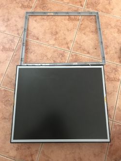

    Po zdjęciu mamy osobno ramkę i resztę monitora:
    Prosta naprawa monitora który się nie chce włączyć - wymiana kondensatorów elekt

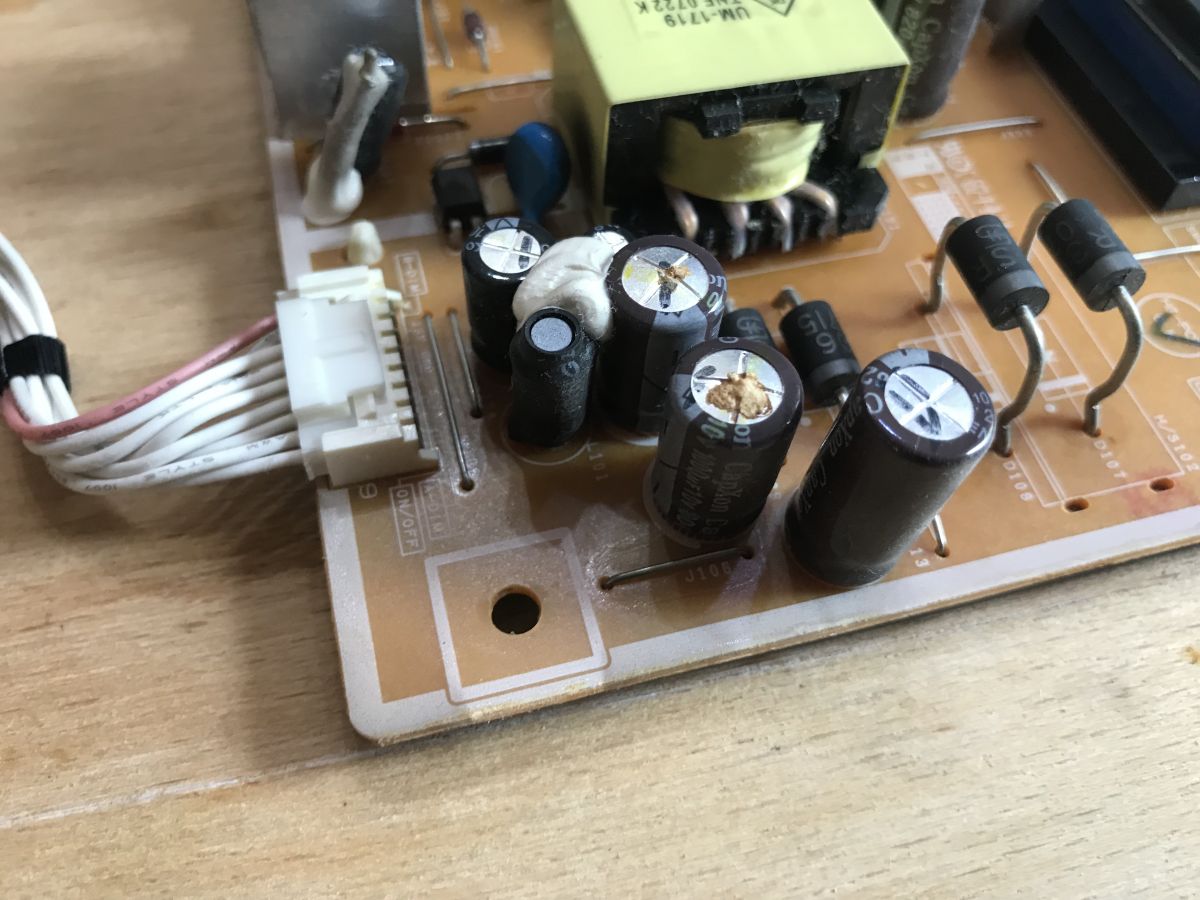

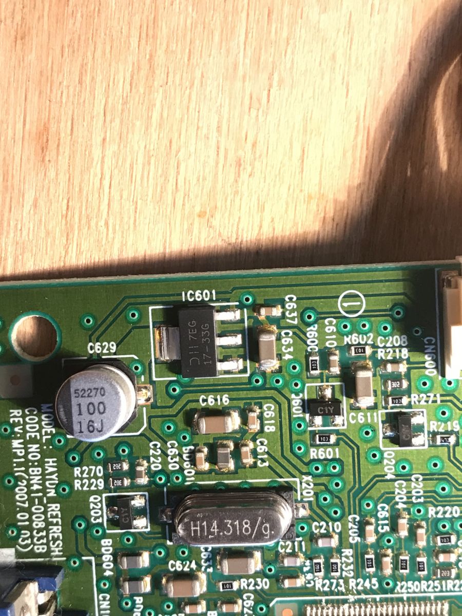

    Krok 2: Diagnozujemy usterkę i lokalizujemy wylane kondensatory
    Teraz możemy się przyjrzeć elektronice z wnętrza monitora i w ogóle zorientować się, czy problemem są rzeczywiście kondensatory.
    Tutaj widzimy dwie płytki, jedna to zasadniczo zasilacz impulsowy sieciowy i zasilacz dla świetlówek CCFL (podświetlenie monitora), druga zawiera 'inteligentny' układ który dekoduje VGA, obsługuje klawiaturkę i steruje matrycą za pomocą sygnału LVDS.
    Od razu też rzucają się nam w oczy kondensatory które wyglądają na spuchnięte. To właśnie one tutaj są głównym podejrzanym. Widać na nich nawet wylany elektrolit:
    Prosta naprawa monitora który się nie chce włączyć - wymiana kondensatorów elekt Prosta naprawa monitora który się nie chce włączyć - wymiana kondensatorów elekt
    Na zdjęciach powyżej widać wyraźnie różnicę pomiędzy dwoma kondensatorami które są definitywnie wylane/wybrzuszone, a pozostałymi, które wydają się być ok.
    I te kondensatory na początek wymieniłem, ale o tym w następnym akapicie.

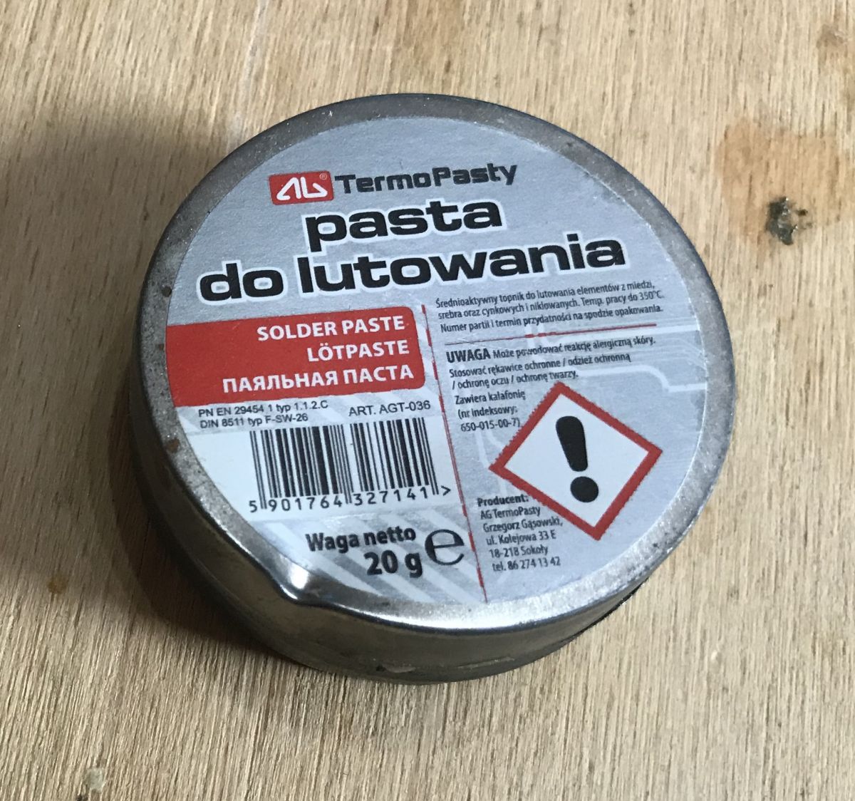

    Aby wymienić kondensatory musimy na początek oczywiście wylutować te stare. Każdy ma swój sposób na to, ale ja użyłem do tego mojej taniej lutownicy grotowej:
    pasty do lutowania (z jej pomocą się o wiele lepiej odlutowuje):

    Dodatek - przyglądamy się PCB
    Skoro już rozkręciłem ten monitor, to uznałem że zrobię kilka zdjęć dobrej jakości znajdującym się tam komponentom i razem przyglądniemy się, co tam siedzi.

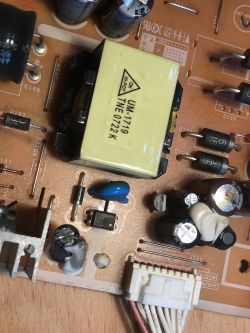

    Zaczniemy od płyty zasilacza:

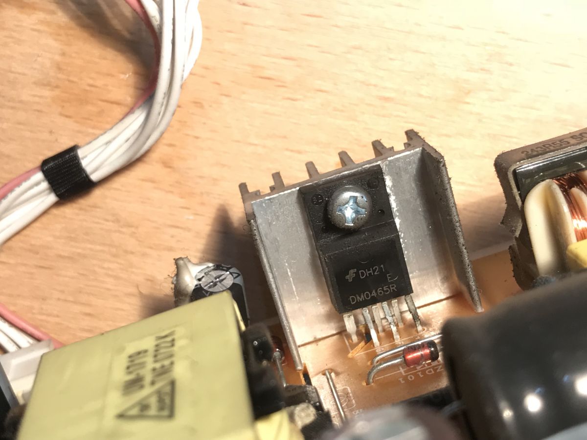

    Sercem zasilacza jest DM0465R w obudowie TO220:
    Pełna nazwa tego elementu to FSDM0465R produkcji Farchild Semiconductors.

    W układzie tej przetwornicy jest charakterystyczny element, transoptor, który też rzuca się w oczy na PCB:
    A o samym transformatorze chyba nie trzeba wspominać.

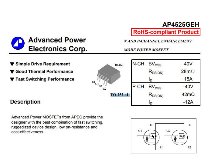

    Pierwszy z nich, w obudowie TO252, to 4525GEH.
    Ten element to tak naprawdę dwa tranzystory typu MOSFET, jeden N, drugi P w jednej obudowie.
    Są one na napięcie +40V/-40V, co sugeruje nam że nie są zasilane bezpośrednio z sieci i nie są oczywiście częścią zasilacza impulsowego, tylko są częścią układu generującego wysokie napięcie dla świetlówek. Czyli pierwszy zasilacz (ten na DM0465R) w dużym uproszczeniu zamienia 230V na jakieś 12V/5V, a ten układ zamienia 12V na napięcie dla świetlówek (kilkaset V lub więcej).
    W jego nocie katalogowej jest schemat przykładowej aplikacji, która nieco przypomina nam to co mamy na PCB:

    Na środku płytki jest jakiś mikrokontroler (ale nie jakiś popularny typu AVR, tylko przeznaczony specjalnie dla monitorów) wraz z rezonatorem kwarcowym 14.318MHz, w rogu płytki jest regulator napięcia podpisany 17-33G, dokładnie ten:
    Jest to tak naprawdę NCP1117, po prostu kody na częściach SMD są skrócone.
    Na płytce jest kilka tranzystorów w obudowie SOT-23 z kodem C1Y:
    Pełna ich nazwa to KSC1623-Y, typ NPN.

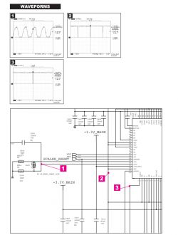

    Manual przedstawia jakie powinny być przebiegi w niektórych punktach układu, możemy je zweryfikować za pomocą oscyloskopu:
