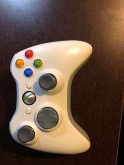

    Witam posiadam pad do xbox 360 wymieniłem świeżo w nim grzybki i wyczyściłem. Teraz lewy potencjometr bardzo ciężko chodzi i nie wraca do środkowej pozycji. Zastanawiam się nad zakupem "Spray Kontakt PR czyszczenie potencjometrów 60ml" ale czy to pomoże? Czy lepiej od razu zakupić nowy potencjometr i go przylutować? poniżej zamieszczam film jak się zachowuje. pad xbox 360 potencjometr - wymienić czy użyć Spray Kontakt PR pad xbox 360 potencjometr - wymienić czy użyć Spray Kontakt PR

    Z doświadczenie WYMIENIĆ.
    Wymiana nie jest zbyt skomplikowana jeżeli posiadasz odpowiedni sprzęt

    Spróbuj popsikać środkiem Kontakt RP do styków i zobaczysz czy coś pomogło. Jeżeli nie to zostaje ci wymiana na nowy.
    Aha. Tylko pytaj o ten Kontakt RP DO STYKÓW bo jest ich kilka rodzajow do różnych rzeczy. Ponadto sprawdził bym czy jest w ogóle opłacalna i możliwa wymiana na nowy.

    Jak najbardziej jest możliwa i najbardziej pewna, wymieniłem już tych Fingerpad od groma. Jest to możliwe i nie bardzo drogie (zależy na jaki serwis trafisz)

    Boryc2014 nie podważam twojego zdania ale nie jestem pewien czy rozbierałeś kiedyś takiego pada, ponieważ te mikrostyki są zabudowane wiec penetracja kontaktem jest chwilowa, o ile w ogóle zadziała

    Witam. Jeśli ciężko chodzi analog może mechanika przed impulsatorem zawodzi? Jednak jako iż cena nowego "manipulatora" jak i puszki "kontaktu PR" jest podobna. Lepiej było by chyba wymienić chwasta.. :)

    Dwa tygodnie temu wymienilem analog lewy z alps'a ale cos nie jest tak rewelacyjny jakosciowo jak oryginalne analogi montowane w nowych padach. Byc moze trzeba go rozruszac.
    Wymienilem tez mikrostyk odpowiedzialny za LB na padzie a zostawilem stary od przycisku RB. Teraz mam porownanie nowy mikrostyk do starego. Nowy wystarczy ze wcisne delikatnie i juz w grze jest reakcja a stary ten od RB nalezy wciskac mocniej aby byla reakcja w grze. Mikrostyk to 4 zl a komfort nieporownywalny.

    Zamówiłem ten psikacz w sprayu i nie pomógł, pozostaje tylko wymiana potencjometru
