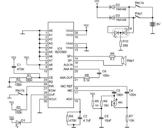

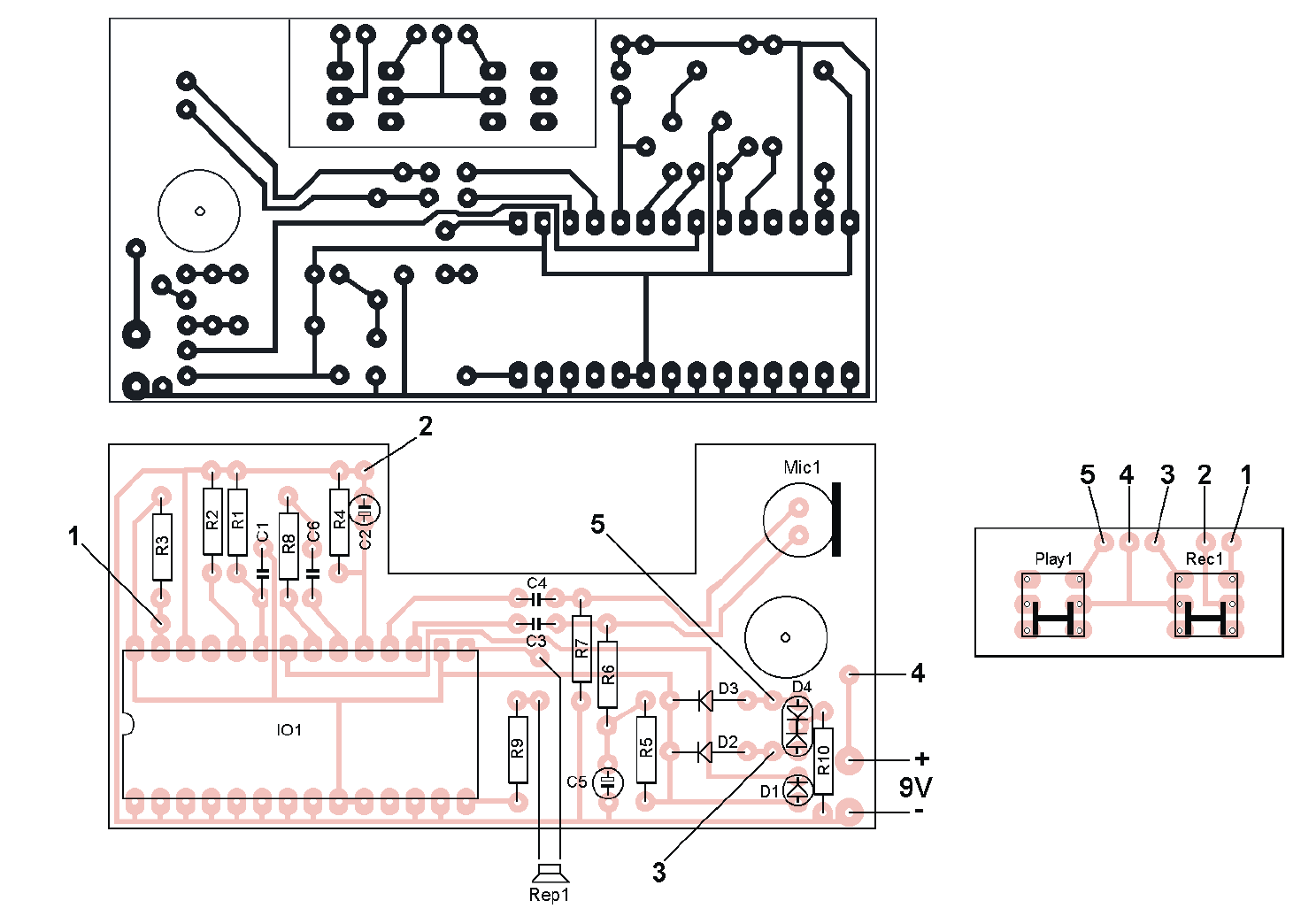

  • Układ ISD2560 pozwala na zapamiętanie komunikatów głosowych o łącznej długości 60 sekund. ISD jest szeroko stosowany w gadających zegarach, termometrach, komputerach pokładowych. Schemat to typowa aplikacja dla tej pamięci głosowej. Rozwiązanie pozwala na nagrywanie i odtwarzanie komunikatów a wybór trybu pracy dokonujemy za pomocą przełączników dwustykowych. Obecnie układy ISD są wypierane przez odtwarzacze i dyktafony zrealizowane na kompresji mp3, ale nadal jeśli chodzi o obsługę tej kostki z poziomu mikrokontrolera jest to najprostsze rozwiązanie pamięci głosowej - po co kodować sygnał, zapamiętywać a przy odtwarzaniu odkodowywać czyli tworzyć za pomocą scalaków całą otoczkę obsługi formatu mp3, jeśli mamy do zapamiętania krótki sygnał audio.
    Zasilanie bateria 9V
    Głośniczek 8Ω 0,5W
    mikrofon elektretowy

    układ bardzo ciekawy . Jednak wielu w tym także mnie odstraszyć może cena ISD2560 :( układzik kosztuje 55-60 zł. Myśle że nie warto się w to bawić. No chyba że ktoś dostanie sampla.

    Witam! A jak wygląda sprawa rozpoczęcia dotwarzania, czy jest możliwość tej regulacji? Czy takie coś szłoby wykorzystać do zastosowanie kamery pogłosowej?
  • #4 1871138
    ghost
    Do kamery poglosowej to bardziej nadawalby sie raczej ISD 1410 - to tylko 10 sekund ale i tak az nadto - a ma duzo wyzsze przenoszone pasmo (pamiec jest taka sama jak w 1416 i 1420 - roznia sie tylko czestotliwoscia) - tylko nie wiem jaki jest czas przelaczania sie ukladu z zapisu w odczyt - to moze zdyskwalifikowac go do tego zastosowania.. ale mam nadzieje ze sie myle..
    No i przydaloby sie go czyms sterowac ;)
    np mikroprockeim lub prostym ukladem na ttl-ach
    Uklad da sie adresowac - tzn mozna zapisac np kilkadziesiat roznych sampli i odtwarzac jako sekwencje (byl gdzies w AVT chyba mowiacy zegar... a moze w Elektor? )
