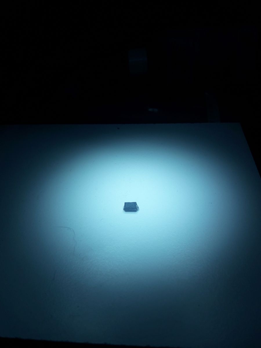

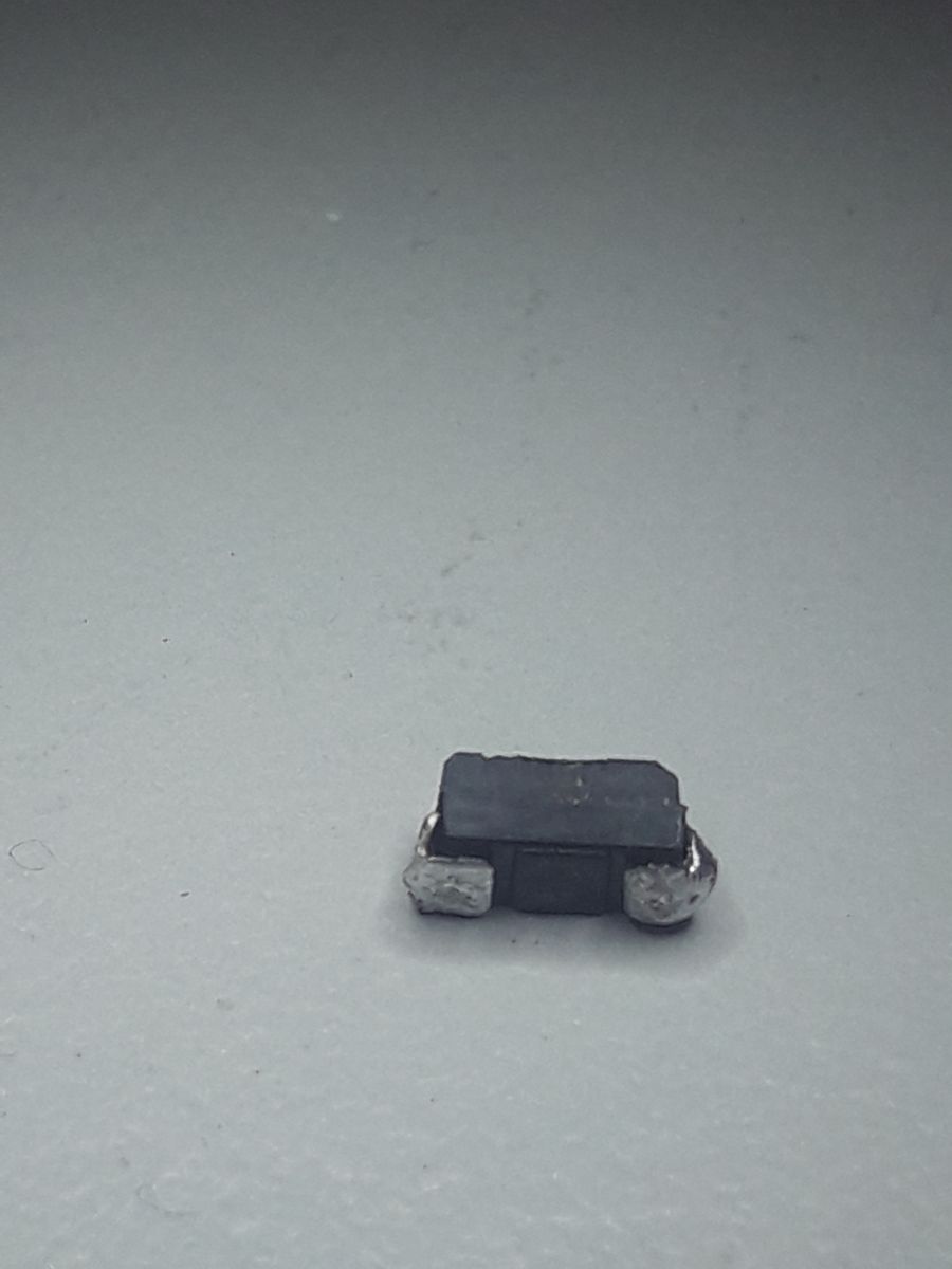

    Witam mam problem ze zwartym rezystorem w Toschiba Satelite L-50 na płycie głównej: DABLIDMB8E0 REV:E , Na zdjęciach problematyczny pacjent. Czy może ktoś wie jakie wartości oporu i rezystancji posiada ten rezystor i jakim najlepiej było by go zastąpić ? Wartość rezystora Toshiba Satellite L-50, płyta DABLIDMB8E0 Rev:E Wartość rezystora Toshiba Satellite L-50, płyta DABLIDMB8E0 Rev:E Wartość rezystora Toshiba Satellite L-50, płyta DABLIDMB8E0 Rev:E
    Dodam że kopałem w internetach ni nic, rezystor znajduje się w sekcji zasilania zaraz koło wtyku DC jack

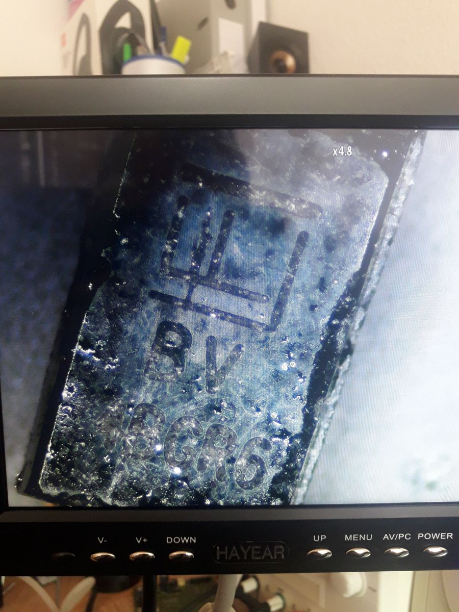

    Jak dla mnie to nie żaden rezystor tylko dioda. Wrzuć wyraźne foto z oznaczeniem widocznym na elemencie.

    oznaczenie masz obok na zdjęciu > LFI BV 4BGR6

    Rezystory nie psują się na zwarcie, to albo dioda (pisał o tym Kolega "spinacz"), albo dławik.

    z całą pewnością multimetr milczy na wszystkich pozycjach czyli część jest uszkodzona

    jest to doida smd 10 Mohm
