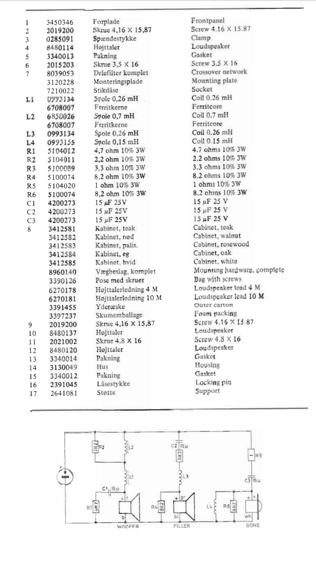

    Nie dawno zakupiłem kolumny Beovox s45-2 i w specyfikacji impendacja jest podana 4-8 ohm.
    Sprawdziłem głośniki i tak :
    wysokotonowe 8ohm
    średniotonowe 4ohm
    niskotonowe 4 ohm.
    Więc jak impendacja wynosi kolumny, pod wzmacniacz 8 ohm można je podłączyć?
    Jaką impedancję mają Beovox s45-2 przy głośnikach 4 i 8 ohm? Jaką impedancję mają Beovox s45-2 przy głośnikach 4 i 8 ohm?
    #2 18662214
    zadam64
    Raczej nie .Dolaczajac razem impedancje glosnika niskotonowego i rezystancje cewek L1 i L2 nie bedzie to wiecej jak 6Ω .Wzmacniacz powinien byc przeznaczony do pracy z kolumnami od 4 Ω .
  • #3 18662612
    Alien844
    Poziom 8  
    W jakim celu dali jeden głośnik 8 ohm a pozostałe dwa 4 ohm zamiast wszystkich 4 omowe, to bardzo mnie ciekawi?
