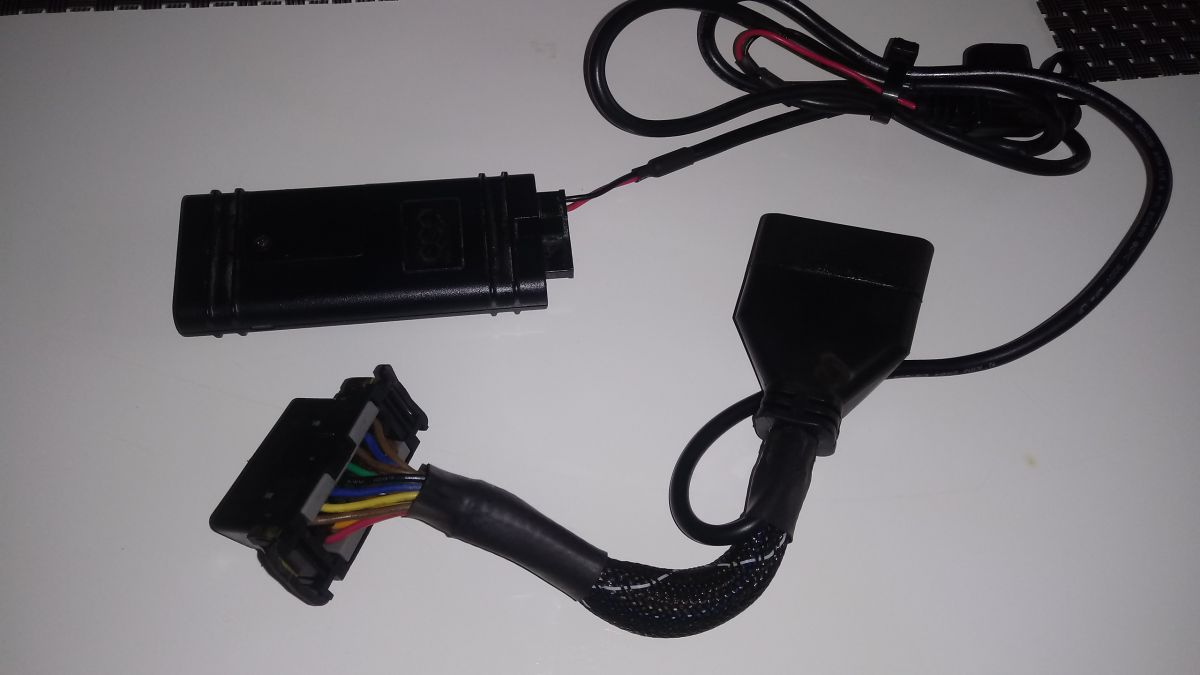

    Witam.Przy złączu OBD znalazłem dołączony moduł jak na zdjęciu.Po zdemontowaniu auto nie odpala i to samo jest po ponownym założeniu go na miejsce,z boku modułu miga tylko czerwona LED i na stałe świeci zielona.Podejrzewam ze jest to jakieś zabezpieczenie.Będę wdzięczny jeśli ktoś pomoże w identyfikacji oraz jak się tego pozbyć.
    Dodam że w module jest prawdopodobnie mały akumulator Li-Po (pod klapką)
    Pozdrawiam i Zdrówka Życzę!

    Dzięki za odpowiedź,właśnie udało mi się to ustalić przez wpisanie nazwy producenta w wyszukiwarkę (wcześniej wpisywałem numery i nic...)
    Jak się okazało moduł ten nie ma nic wspólnego z odpalaniem.Z gniazda OBD pobiera tylko zasilanie.Przyczyną usterki okazało się uszkodzone ''body''
    Kontaktu z poprzednim właścicielem raczej nie będzie,auto niedawno przypłynęło z USA gdzie wcześniej miało przygodę z wodą:)
