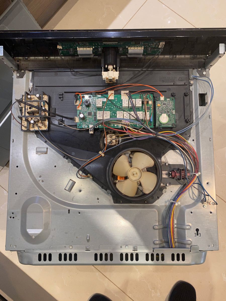

    Mam problem z piekarnikiem do zabudowy Siemens HB38AB570T.
    W piekarniku po rozgrzaniu zaczyna migać ekran, czasem pojawiają się na nim dodatkowo zakłócenia wyświetlania, ekran potrafi zgasnąć, piekarnik zachowuje się jak gdyby coś przerywało prąd i wyłącza się - wtedy trzeba ustawić na nowo zegar (tak jak gdyby resetował się lub odcięło zasilanie). Dodatkowym objawem jest to, że panel z przyciskami jest bardzo gorący i trudno ich używać ponieważ parzą. Wydaje mi się, że nie działa wentylator jakiś ponieważ zawsze po pieczeniu piekarnik opróżniał ciepło resztkowe, teraz nie słyszę pracy wentylatora, a była dość charakterystyczna.
    Zastanawiam się czy przyczyną nie może być to iż jakiś czas temu mieliśmy gościa - małą mysz, która dostała się za meble i zauważyłem na piekarniku jej pozostałości pobrudzone, jak i po zdjęciu obudowy lekko ponadgryzaną watę izolacyjną. Zastanawiam się czy nie mogła czegoś mysz rozłączyć, nadgryźć lub zablokować, ale niestety nic takiego nie znalazłem.
    Co może być przyczyną lub czego (gdzie) należy szukać? Prośba o ewentualną pomoc :)

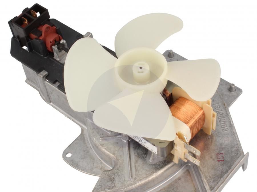

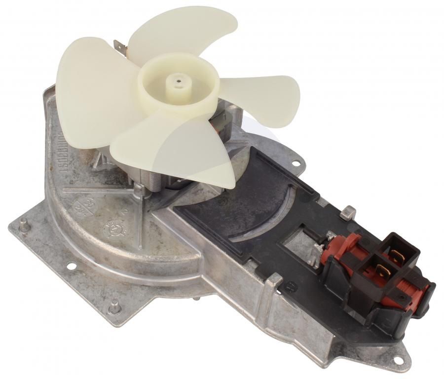

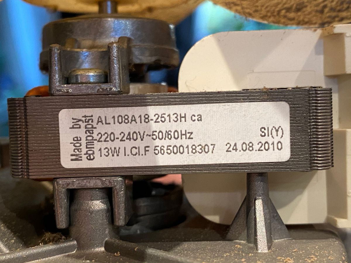

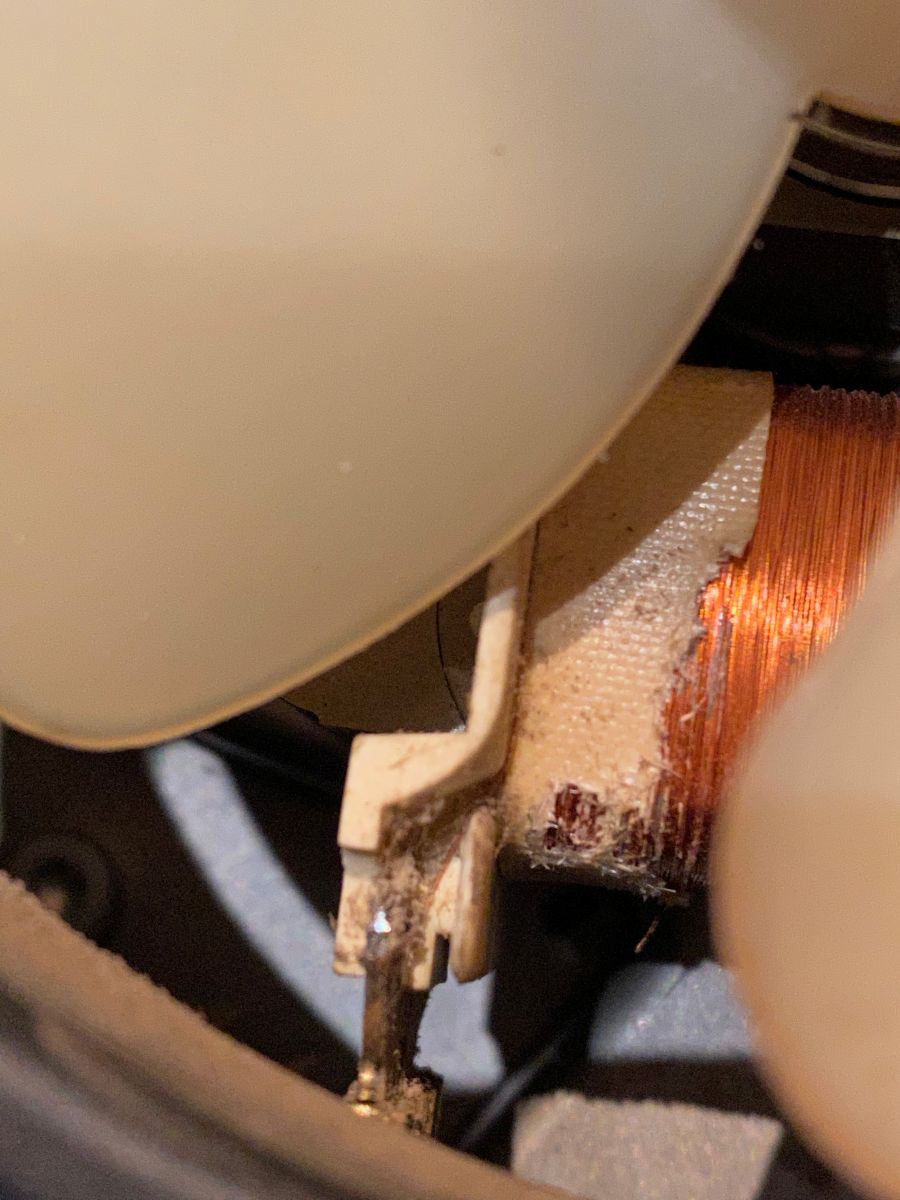

    Udało mi się zdiagnozować problem - to wentylator górny chłodzący piekarnik - rozwalony zwój przy silniku. Czy mógłby może ktoś (jeśli to możliwe) pomóc we wskazaniu miejsca gdzie mogę dostać taką część?
    Siemens HB38AB570T/10 - Wyłączanie, migający ekran i gorący panel przycisków Siemens HB38AB570T/10 - Wyłączanie, migający ekran i gorący panel przycisków Siemens HB38AB570T/10 - Wyłączanie, migający ekran i gorący panel przycisków Siemens HB38AB570T/10 - Wyłączanie, migający ekran i gorący panel przycisków
  • #5 18666787
    mrice
    Moderator AGD
    Czyli element na tyle rzadko sprzedawalny, że będą go ściągać na zamówienie. Sprawdź więc bezpośrednio na stronie BSH, albo w lokalnym serwisie autoryzowanym BSH, też można zamówić.

    Okazało się że to jednak myszka poprzegryzała zwój przy silniku (dziwne że aż tak wysoko i głęboko się dostała) - udało się rozwinąć część uzwojenia, część pogryzioną odciąć i połączyć, i działa wszystko jak nowe :)
