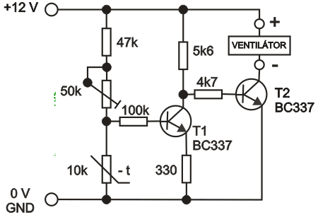

    this is for you simple ?
    Jak zrobić regulator wentylatorów PC? Potrzebny schemat.
  • #3 18664557
    _mam_komputer_
    Poziom 5  
    Może coś prostszego?

    Thermaltake za drogi potrzebuje kontroli do 7 wentyli Jak zrobić regulator wentylatorów PC? Potrzebny schemat.
    Chyba cks takiego zrobię

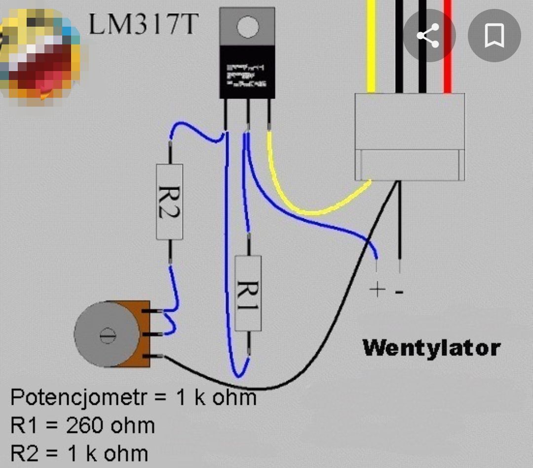

    Użyłem tego schematu co podesłałem z lm317t wiesz czemu mam zakres regulacji jedynie od 6do 12v?

    Witam. Bo 12V wentylator by wystartować powinien dostać minimum połowę napięcia pracy..:)
  • #11 18669259
    dt1
    Admin grupy komputery
    Wynika to z użytych wartości rezystorów, co jest opisane w nocie katalogowej LM317.
    W tej chwili, według wyliczeń, zakres regulacji (dla rezystorów 260Ω, 1000Ω i potencjometru 1000Ω) powinien wynosić od około 6.05V do około 10.86V.

  • #12 18669274
    _mam_komputer_
    Poziom 5  
    A podasz mi rezystory abym mógł potencjometrem je wyłączyć?
  • #13 18669483
    dt1
    Tego stabilizatora nie da się regulować do zera.
    Możesz sprawdzić, czy R1=620, R2=260 (skoro taki już masz) i potencjometr 4.7k będą działać.
    Przy takich parametrach tylko ze wzoru na zakres napięcia wychodzi zakres od 2 do 11V, przy 2V wentylator nie powinien się już obracać, natomiast stabilizator powinien się mocno grzać, bo spadek napięcia na nim 10V razy załóżmy 0.2A prąd płynący przez stabilizator da już 2W strat ciepła, więc w palcach już tego nie utrzymasz. I nie jestem pewien, czy parametry rezystorów nie są ograniczone w jakiś sposób, bo dobrałem je w podobnych rzędach wielkości, ale dokumentacji nie czytałem, bo mi się nie chce :)
    Ogólnie bardzo nieefektywny sposób regulacji (z resztą jak każdy z wykorzystaniem stabilizatorów liniowych), przy sześciu stojących wentylatorach będziesz produkował 12W ciepła - mniej więcej tyle, co względnie nowy procesor przy oglądaniu pulpitu :)
    Możesz też kupić potencjometry z wyłącznikiem, wtedy masz jeszcze dwa piny, które po prostu będą napięcie od stabilizatora odłączać. To jest trochę mniej bezsensowne rozwiązanie, bo można w pełni odłączyć napięcie od wentylatorów i stabilizatorów.
