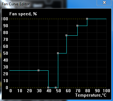

    Witam, mam szybkie pytanie. Jak poprawnie ustawić profil do sterowania wentylatorem GPU? Posiadam do tego program EVGA PrecisionX jak i samą kartę od EVGA. Wstawie tutaj screena jak to u mnie wygląda.. Coś próbowałem sie tym bawić ale nie pykło mi, chce ustawić to wszystko tak, żeby podczas gier karta byla dobrze chłodzona ale żeby przy oglądaniu jakiegoś filmu czy przeglądania internetu była ona cicha. Z góry dziękuję. Karta to GTX 970
    Ustawienie profilu wentylatora GPU w EVGA PrecisionX dla GTX 970

    Błędem jest zejście wykresu do 0% przy 40-50st. Przez to co chwile będzie się wyłączał i włączał z jeszcze większymi obrotami. Mniejsze stopnie pozwolą na płynną zmianę obrotów wiatraka.
    Max obroty ustawił bym na 70st.
