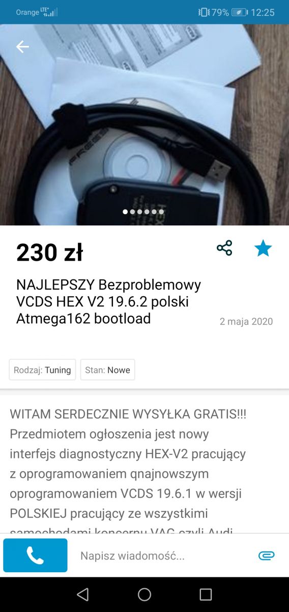

    Zarzucił by ktoś linkiem z takim przykładowy kabelkiem czy trzeba patrzyć na np. Ebay?
    Znalazłem coś takiego na olx.
