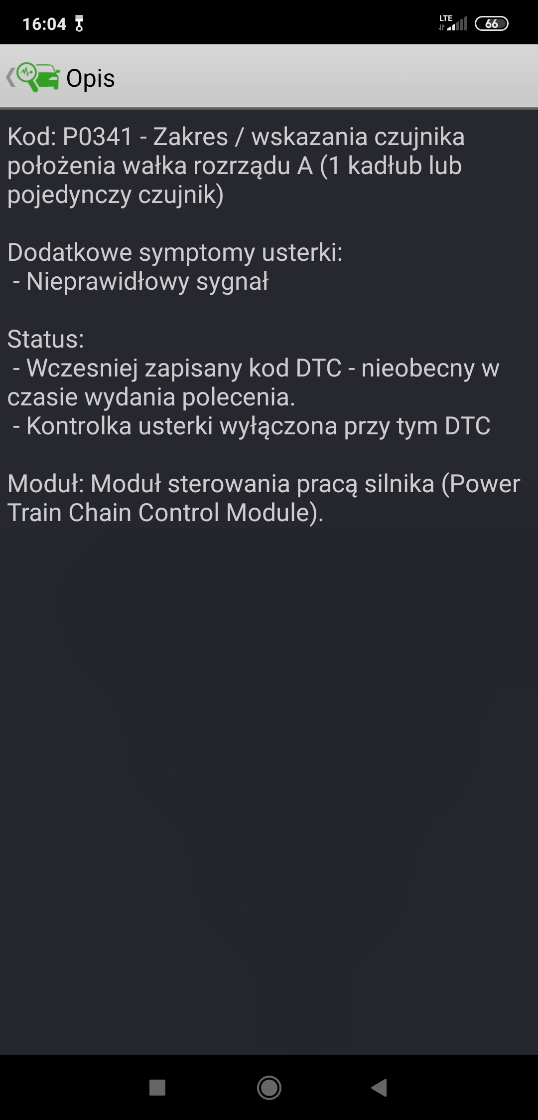

Ford mondeo MK4 2.0 TDCi 163km - 2.0 163km błąd u0401 i p0341 wałek rozrządu
draker90 03 Maj 2020 16:34 3159 2
  • #2 18668286
    specjalistasamochody
    telefonem i testerem obd nie zdjagnozujesz tego auta.
  • #3 18668332
    madamsz1
    Poziom 41  
