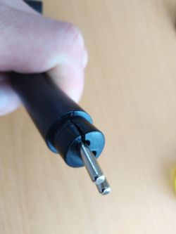

    Opisywany tester jest wielkości dużego flamastra – ok. 155mm długości i 19mm szerokości. Wyposażony jest skuwkę osłaniającą jego elektrody pomiarowe oraz klips (jak przy długopisie) dzięki któremu możemy zaczepić go np. w kieszeni. W górnej części umieszczony jest przycisk do włączania i wyłączania testera. Po jego włączeniu nastąpi automatyczne wyłączeniu po upływie 15 sekund.
    Tester wyposażony jest w pięć diod LED – zieloną, dwie pomarańczowe oraz dwie czerwone.
    Na obudowie mamy umieszczony opis jak rozumieć zapalenie się poszczególnych diod. Opis ten jest w języku angielskim.
    Po naciśnięciu guzika zapala się zielona dioda LED sygnalizująca włączenie urządzenia oraz brak zawartości wody w płynie – 0%.
    Elektrody testera zanurzamy w badanym płynie i za pomocą zapalonych diod odczytujemy zawartość wody w płynie.
    Diody zapalają się w kolejności od zielonej – najbliżej elektrod do najdalszej czerwonej.

    Widać że nie jest idealnie. Zauważyłem jedną bardzo ważną rzecz – głębokość zanurzenia elektrod ma kolosalne znaczenie!!!
    Widać to na poniższym filmiku:
    Nie ma tutaj znaczenia zawartość wody w płynie - tak dzieje się przy każdym kubeczku.
    W sumie w instrukcji nie podane jest jak mocno elektrody mają być zanurzone.
    Widać że w czystym płynie możemy mieć różne wyniki – od 0% nawet do 2%.
    Jak tutaj dokonać poprawnego pomiaru?
    Myślę że tester ten można raczej traktować jako gadżet a nie urządzenie dzięki któremu możemy określić czy płyn hamulcowy w naszym pojeździe powinien być już wymieniony. Prawdę powiedziawszy to spodziewałem się czegoś więcej po tym urządzeniu, miałem pomysł jeszcze na zrobienie innego testu tylko czy ma to jakikolwiek sens?

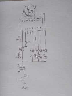

    Poniżej zdjęcia co taki gadżet ma w środku oraz narysowanego odręcznie schematu.
    Tester płynu hamulcowego - recenzja
    Niestety układ w obudowie SOP16 nie posiada żadnych oznaczeń. Nie ma tutaj żadnego stabilizatora napięcia wić nie ma pewności że wraz z coraz słabszą baterią wyniki się nie zmienią – miałem dokonać takiego testu ale po przeprowadzeniu testów z zwartością wody doszedłem do wniosku że dokładność tego urządzenia jest tak słaba że szkoda czasu na robienie tego test. Wszystkie rezystory użyte do budowy tego urządzenia mają tolerancję 5%.
    Patrząc na opinię kupujących na Allegro czy Aliexpress mogę powiedzieć że w 99% dobra opinia urządzenia wynika z tego że ktoś otrzymał to urządzenie lub że ono w ogóle działa. Rzadkością są komentarze mówiące o tym że miernik oszukuję choć i takie idzie znaleźć. Można też trafić na opinię gdzie mówi się że obudowa pęka przy elektrodach. Faktycznie jest to prawda. Do wycierania elektrod używałem papierowego ręcznika i raczej obchodziłem się z nim z uwagą ale mnie też dopadł problem z uszkodzeniem obudowy. Wygląda to tak jakby płyn hamulcowy osłabiał materiał z jakiego została zrobiona obudowa.
    Podsumowując – moim zdaniem jest to gadżet niewarty swojej ceny mimo to że kosztuje niewiele. Raczej zamiast go kupić chyba lepiej kupić butelkę płynu hamulcowego i go wymienić.
