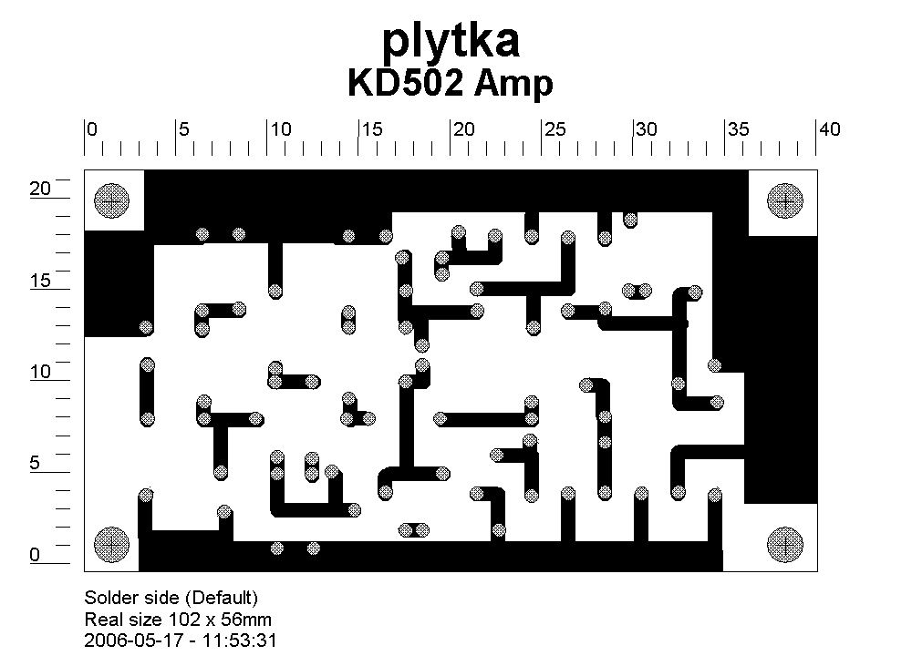

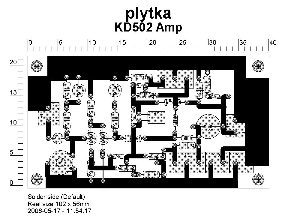

  • #10 2634275
    Kszol
    Wykonałem płytkę końcówki więc załączm. Żeby podłączyć przedwzmacniacz trzeba nawiercić jeszcze jedną dziurkę koło potencjometru. Proszę to jeszcze zweryfikować! :wink:
  • #11 2646316
    Gen43
    Na razie ok.Postaram się zeskanować, i zapodać orginał płytki gdzie wszystko jest w całości.
  • #12 2653706
    Gen43
    Obiecałem więc zrobiłem.Kosztowało mnie to parę godzin pracy przy biurku,ale co tam macie rozrysowaną orginalną płytkę z drukiem,rozmieszczeniem elementów,oraz jak podpiąć kondensator wyjściowy,tranzystory końcowe, oraz diodę czerwoną (może być na przednim panelu jako kontrolka).Zamiast BD139 są BC211 oraz BD140 jest BC313.W preampie należy dobrać rezystory zaznaczone na schemacie tak aby napięcia na kolektorach były takie jak podałem.
    Potencjometry (wzmocnienie,wysokie,niskie oraz czułość) są lutowane bezpośrednio w płytkę i mocowane na przednim panelu pieca.
