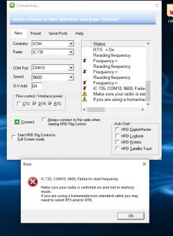

    Witam , stałem się posiadaczem wiekowego ale sprawnego Icom 735. Wszystko w nim działa ok ale przy próbie podłączenia do komputera z wykorzystaniem digi modem SP3NYR pojawił się problem ze sterowaniem radiem. Korzystam z programu HDR i niezależnie od ustawień pojawia się komunikat Icom735 + digi modem - brak sterowania z komputera
    port wybrany jest właściwie sprawdzałem w menadżerze urządzeń, wypróbowałem wszystkie opcję szybkości transmisji lecz cały czas mam ten sam komunikat. Podejrzewam brak komunikacji między modemem a radiem. Wszelka pomoc w rozwiązaniu tego problemu mile widziana.
