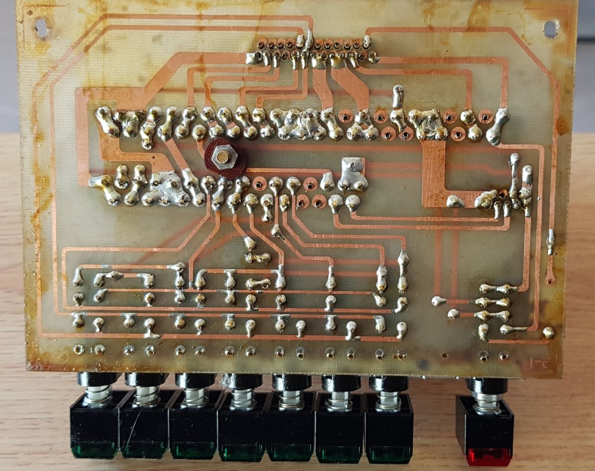

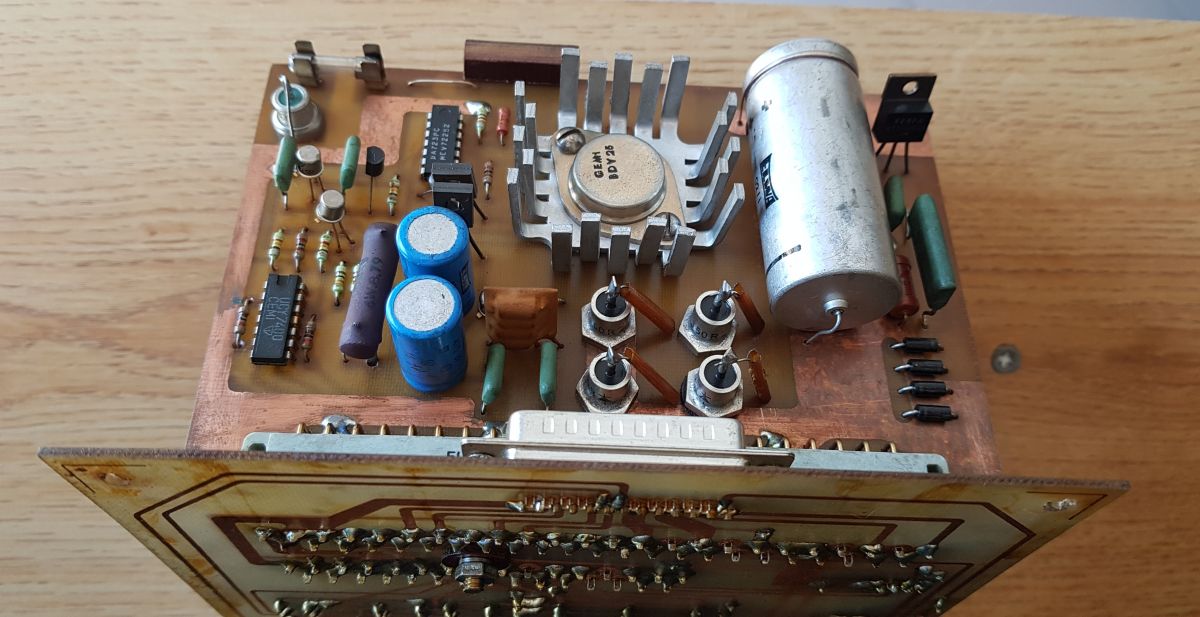

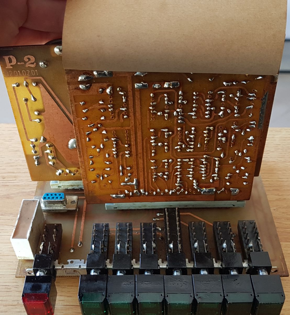

    Witajcie
    Mam chyba uszkodzony licznik impulsów w Pw-9 stole probierczym spolnota
    Problem polega na tym że nie reaguje na pomiar.
    Licznik wskazuje obroty prawidłowe po czym spadają w dół. Uszkodzony licznik impulsów w stole Pw-9 - jak naprawić? Uszkodzony licznik impulsów w stole Pw-9 - jak naprawić?
    Naprawiał ktoś takie układy? Uszkodzony licznik impulsów w stole Pw-9 - jak naprawić? Uszkodzony licznik impulsów w stole Pw-9 - jak naprawić? Uszkodzony licznik impulsów w stole Pw-9 - jak naprawić? Uszkodzony licznik impulsów w stole Pw-9 - jak naprawić?

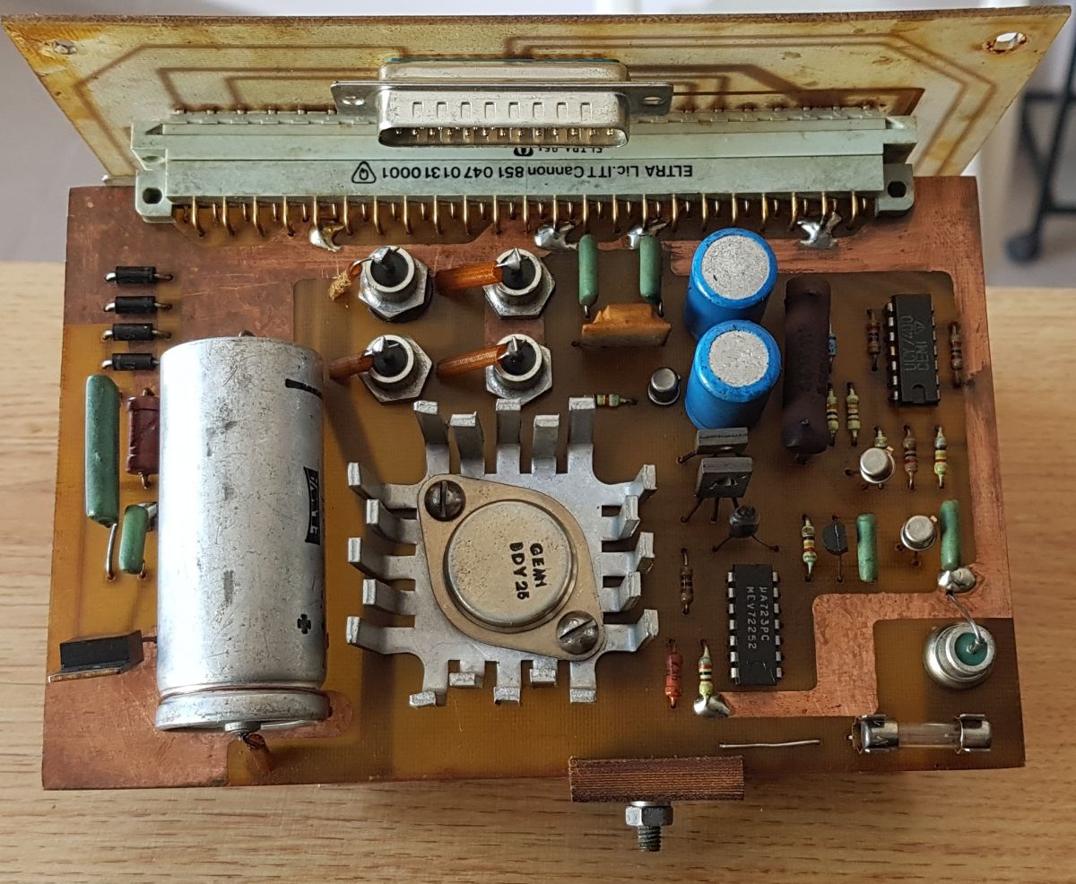

    andrzaj111
    Witam zwroć uwagę na rezystory na płytce z tranzystorem bdy25 bo one korodują szczególnie ten duży.
  • #3 19097821
    elsat1
    Spróbuj wymienić wszystkie kondensatory elektrolityczne w liczniku obrotów, mogą być wyschnięte.
    W moim stole licznik nie liczył, pokazywał na wyświetlaczu "0000" .
    Naprawiłem czujnik obrotów (fototranzystor - fotodioda). Okazało się że było widoczne przebicie (wypalona plamka na płytce czujnika do masy). Wyskrobałem spaleniznę na płytce , wymieniłem fototranzystor BPYP 22 i czujnik działa, stół poprawnie wskazuje obroty wału.
    Piszesz że nie reaguje na pomiar, potem piszesz że wskazuje obroty.
    Może być uszkodzony czujnik obrotów, lub licznik obrotów.
    Możesz to zlokalizować, odłączyć fizycznie czujnik obrotów, wtedy wyświetlacz powinien pokazywać 0 obrotów i nic nie powinno się zmieniać.
