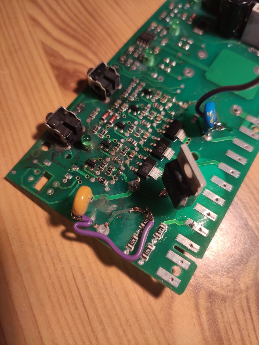

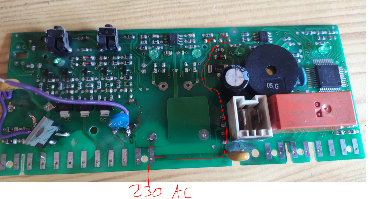

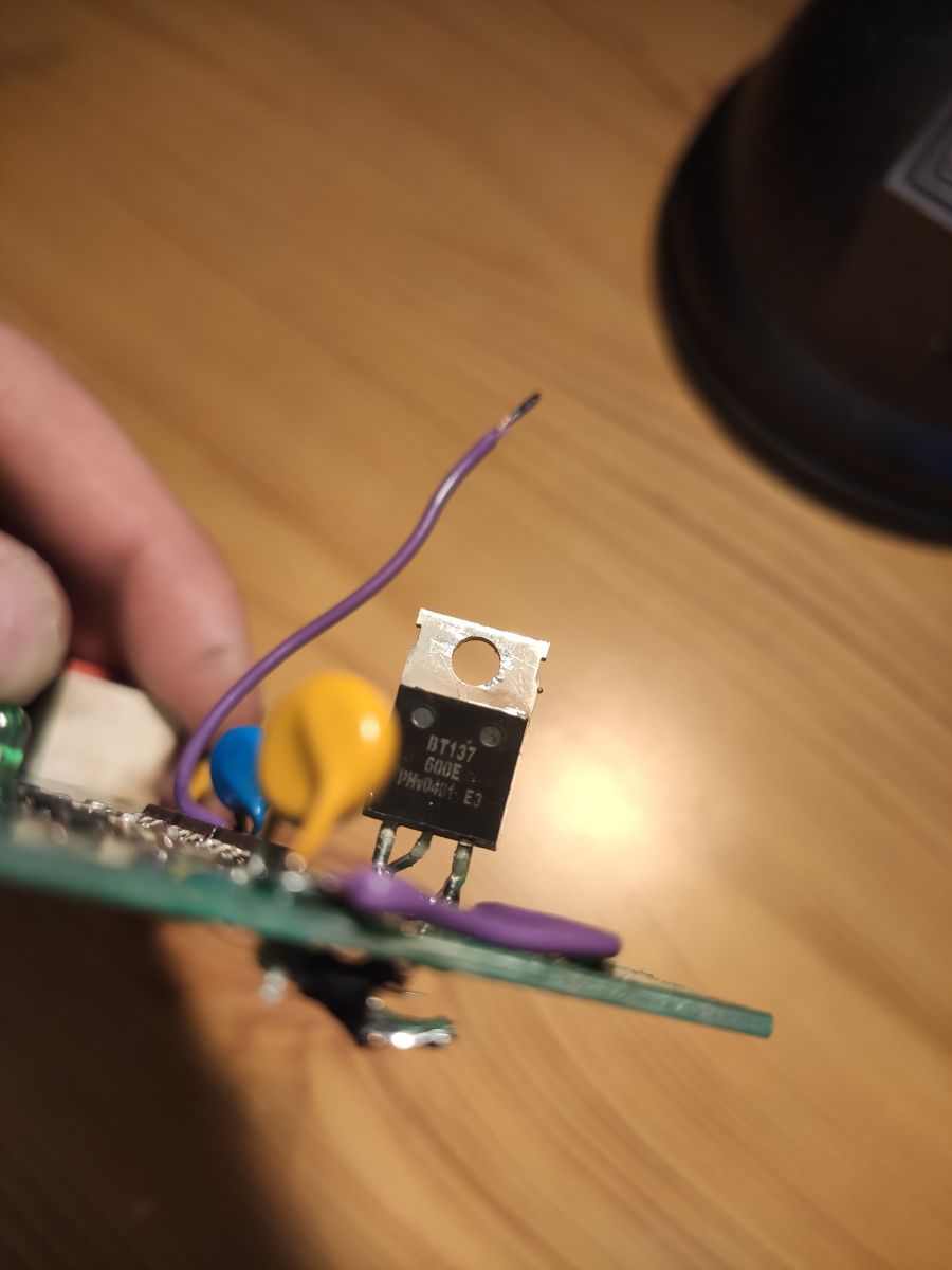

    Cześć,
    Mam problem z programatorem zmywarki Candy Trio 503X, nastąpiło zwarcie w układzie. Po krótkiej diagnozie zauważyłem zwarcie na linii 12V (na płytce jest transformator 230/12 AC - na rysunku żółte kółko). Uszkodzeniu uległy 4 diody zaraz za nim (pytanie moje jest następujące: czy są to diody zenera czy prostownicze, jak je zidentyfikować i dokupić - doszedłem do wniosku że mają one prostować napięcie z AC na DC) następnie dwie diody również zaznaczone na schemacie na niebiesko są uszkodzone. Uszkodzeniu uległ także prawdopodobnie tranzystor (nie jestem pewny czy to tranzystor - opis na elemencie niewiele pomaga). Na rysunku zaznaczony w pomarańczowym kółku - oznaczenie na elemencie: E ZOS Y525 (ewentualnie E Z0S Y525) obok są jeszcze 3 takie same, które zwarcia nie powodują.
    Czy ktoś mógłby pomógł w identyfikacji i zakupie elementów?
    W układzie zostało wylutowane jeszcze kilka kondensatorów i naprawione ścieżki, ale z tym nie będę miał problemu.
    Dziękuję za pomoc.

  • #3 18667971

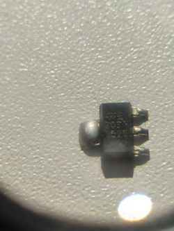

    aston729
    Znalazłem zbliżony, ale na 600V - Z0110MN5AA4, będzie odpowiedni?
    Włącza zawór detergentu i nabłyszczacza.
    A co z tymi diodami, jak je poprawnie zidentyfikować, ktoś ma pomysł?
  • #4 18668213
    Telo
    Serwisant RTV
    Nie mam tego przed oczami ale jeżeli jest tak jak piszesz ,że jest tam transformator 230AC/12AC to zapewne po stronie wtórnej jest połączony z nich mostek prostowniczy ,możesz wlutować diody prostownicze smd.

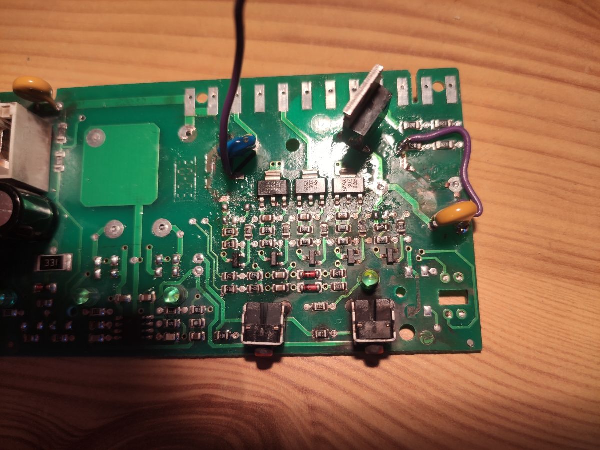

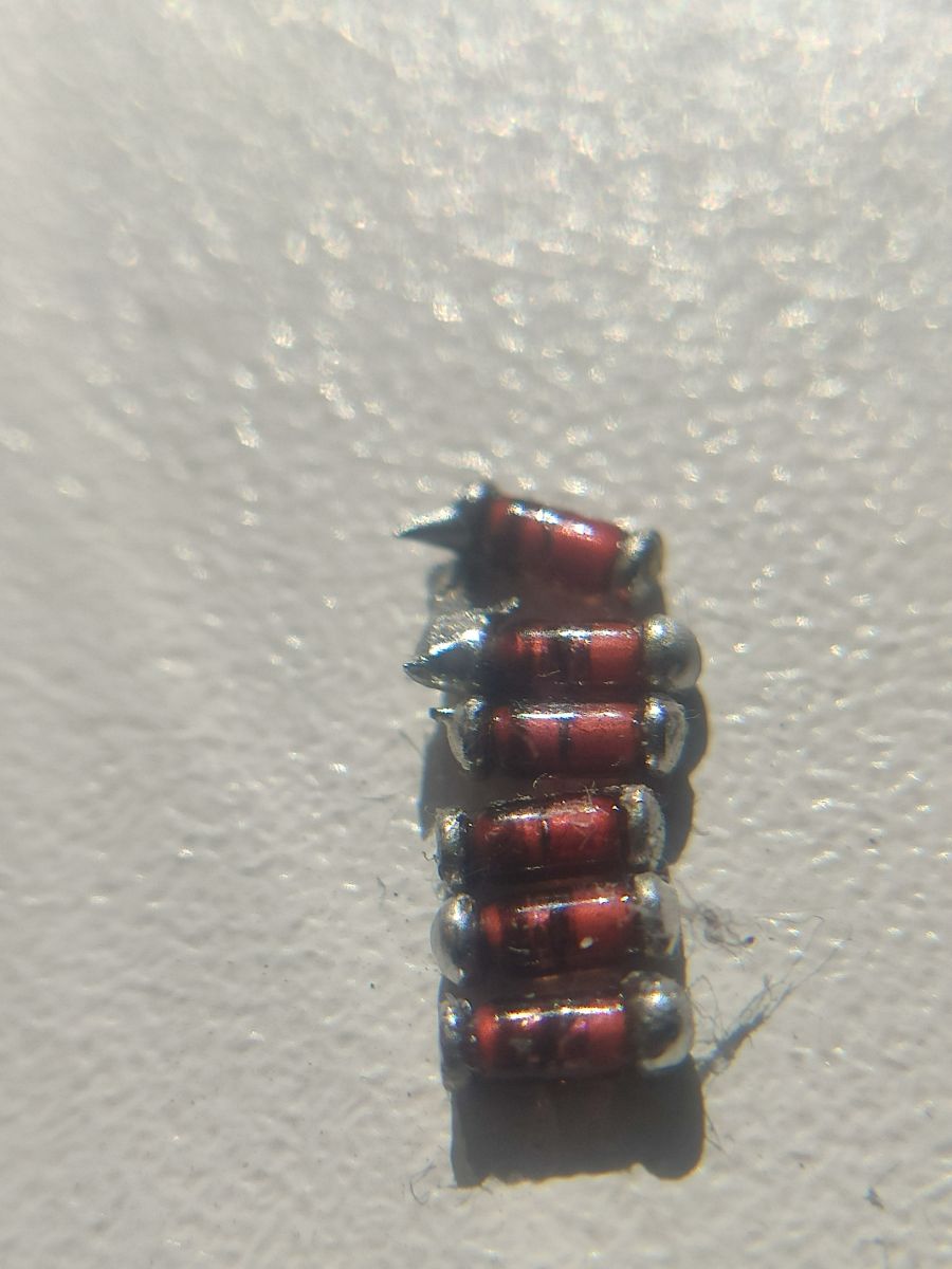

  • #6 18668437
    aston729

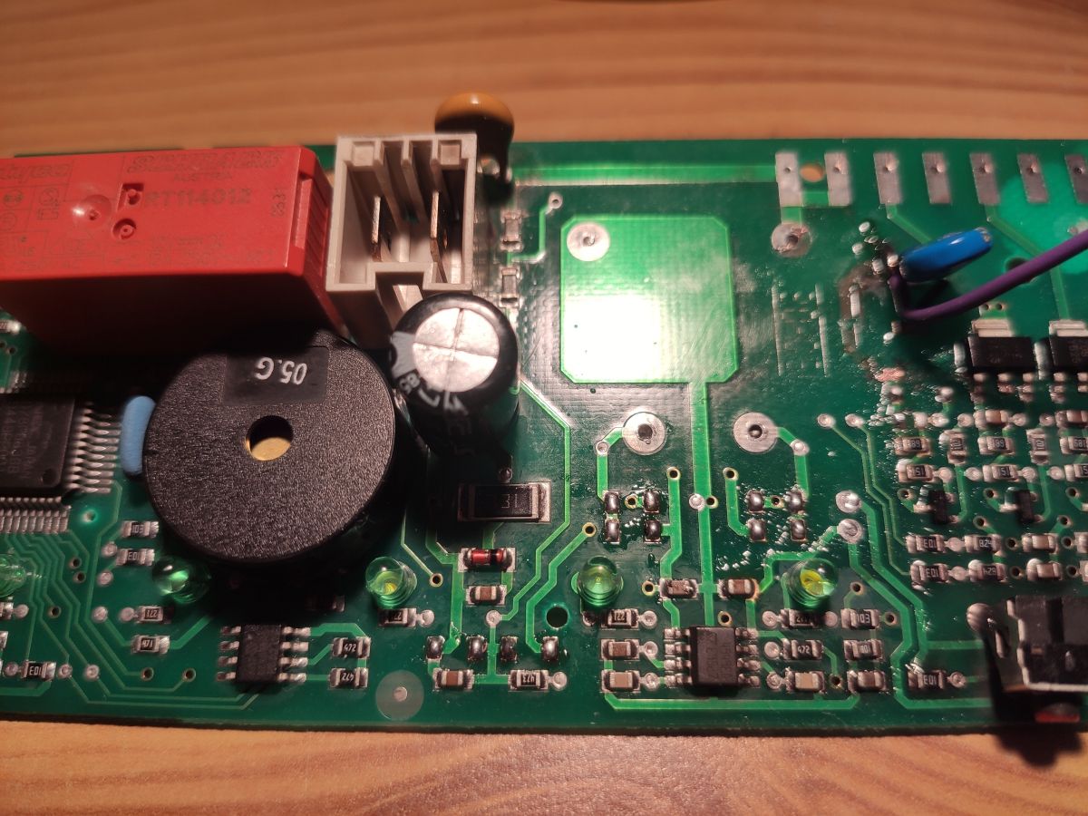

    Ok, dzięki. To byłby diody przy mostku prostowniczym (4), a co z tymi dwoma co zaznaczyłem poniżej?
    Gdyby nie miał wszystkich na myśli to bym inaczej napisał post (takie fakty istnieje w bardzo dużo płytkach PCB na rynku AGD) :D Mogę tylko dodać, że wiele firm stosuje je w różnych obudowach nawet jako SOT-23 :arrow: Link
    PS.
    Jednak popatrz gdzie znajduje się dioda Zenera ograniczająca dla procesora (może wyglądać podobnie), a Ty tego nie rozpoznasz! Daj więcej fotek z obu stron ekstra jakości i bez tych polutowanych kabelków :D

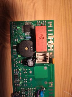

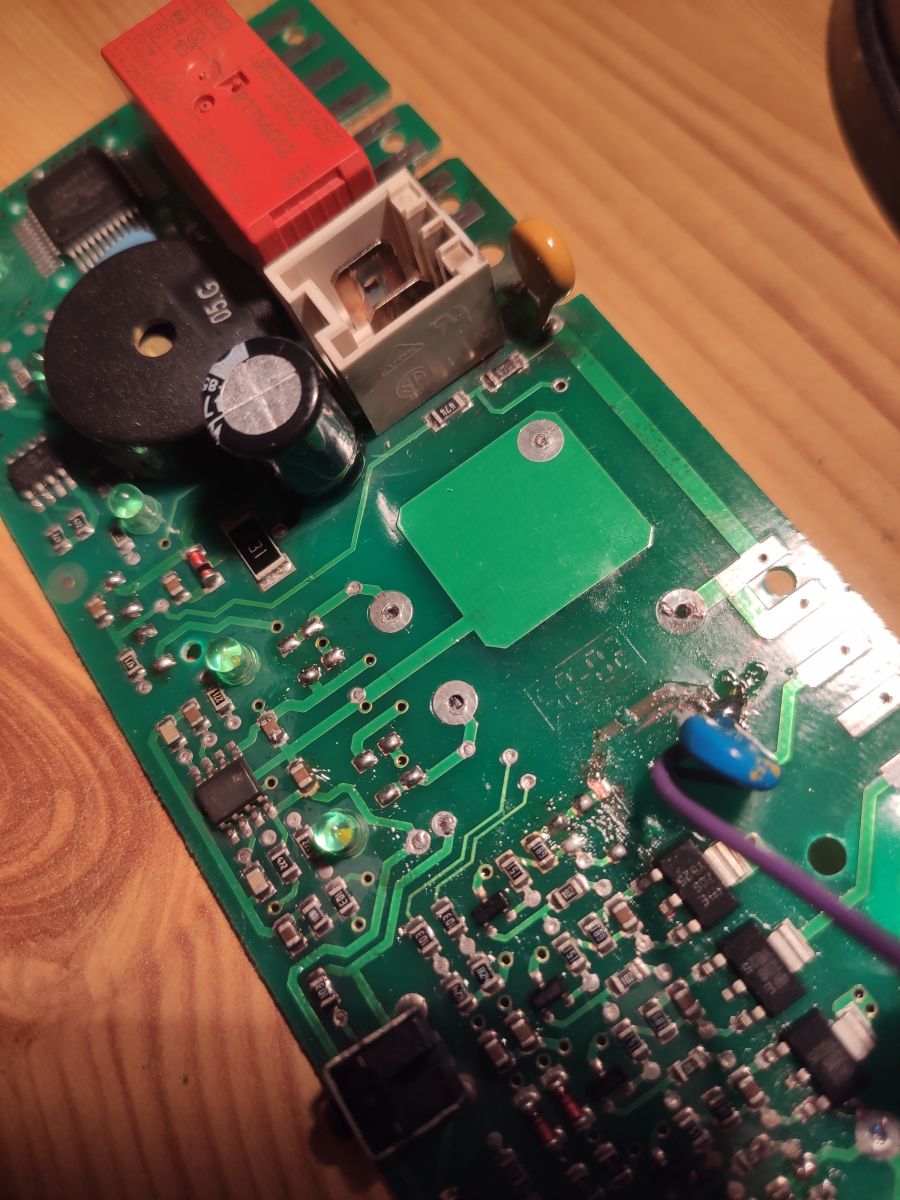

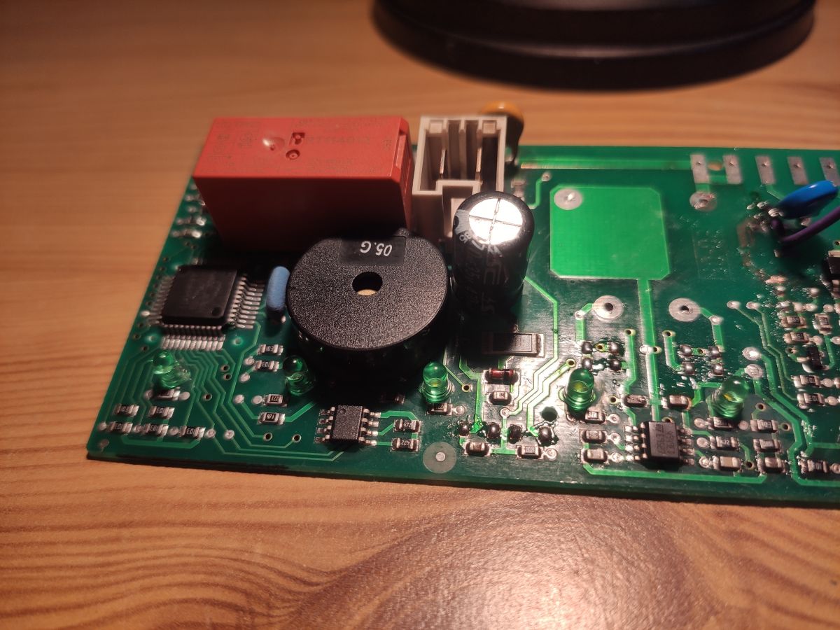

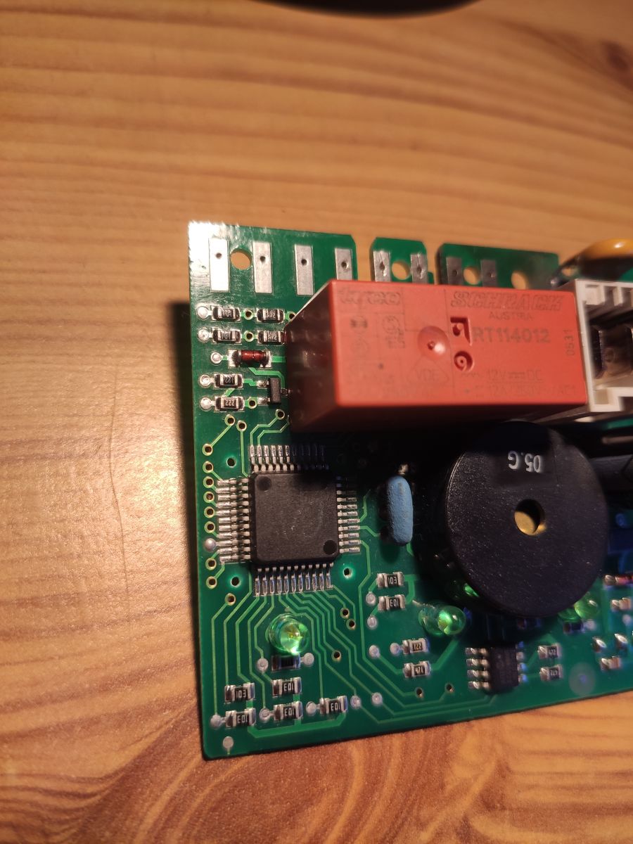

    Super! Dzięki za pomoc. Tutaj zamieszczam więcej zdjęć.
    Dodatkowo: czy ten triak będzie zamiennikiem do tego co podał

  • #9 18669951
    Telo
    Serwisant RTV
    Ten triak będzie pasował jak by kolega się pokusił o przeczytanie dokumentacji od triaka którą podałem na tacy to tam było napisane czym się te dwa elementy różnią oznaczenie na końcu S-700V a ty masz M-600V prąd bramki też jest ważny ale tu akurat pasuje 25mA.
    Ale mała rada na przyszłość na początku sprawdź czy pracuje na tej płytce procesor czy po podaniu zasilania z zewnętrznego zasilacza pracuje generator.
    Bo czasami takie zwarcia powodują uszkodzenie portów w procesorze co dyskwalifikuje taką płytkę do naprawy i trzeba szukać nowej lub rynek wtórny albo złomowanie sprzętu.
    Podaj jeszcze oznaczenie tych układów scalonych 8 nózkowych przy tych diodach i przy buzerku.
  • #10 18670040
    aston729

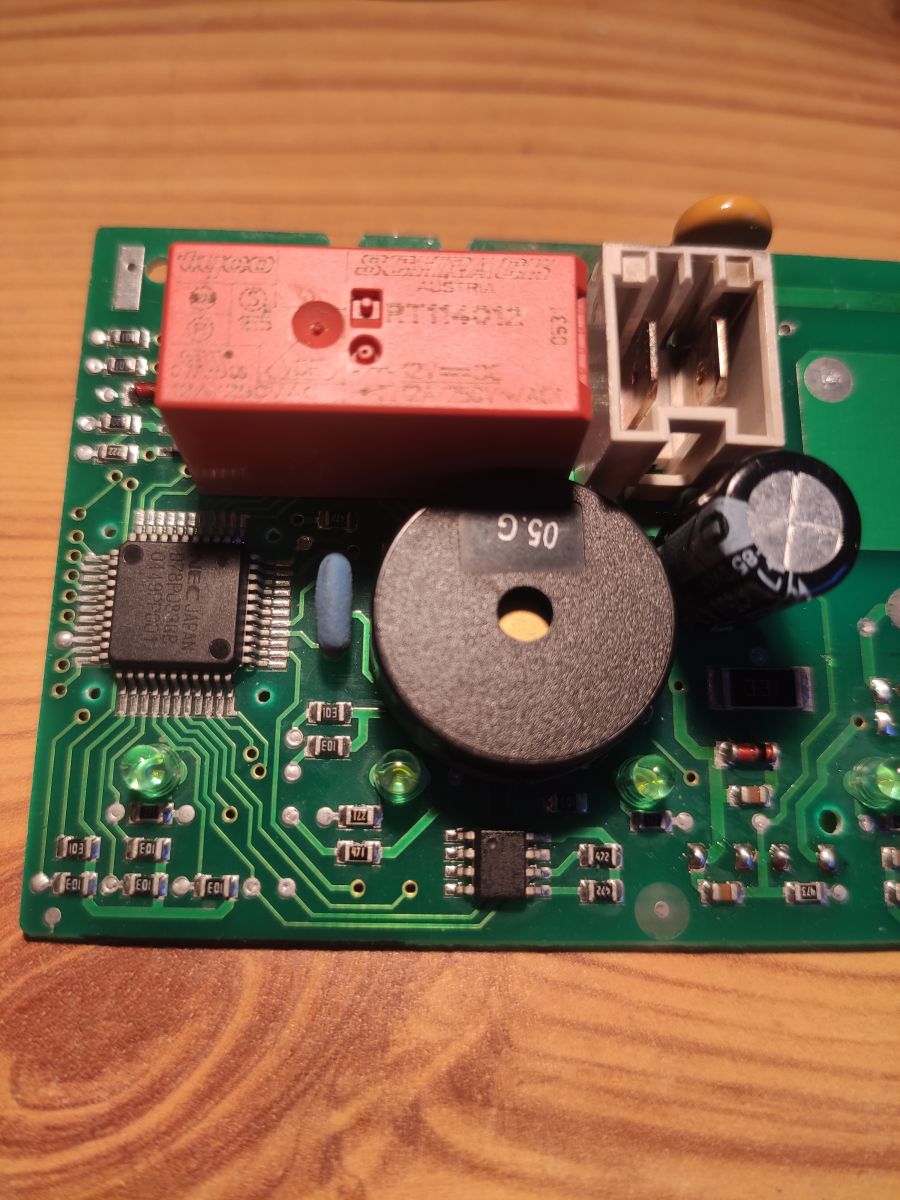

    Ten układ przy diodach 8 nóżkowy to: 4949ed E9527, a przy buzerku: 24lc018.

    Generator przy procesorze można sprawdzić oscyloskopem czy pracuje, jeszcze jedno czy to urządzenie ma jeszcze jeden zasilacz czy wszystko jest na płycie, bo nie widzę zasilacza od procesora?
    Coś pisałeś o zasilaczu 12V a procesor potrzebuje do zasilania 5V lub 3,3V.

    O ile oscyloskop posiadam, to nie wiem jak go użyć do sprawdzenia tego generatora. Może ten układ L4949EP odpowiada za zmianę na napięcie 5V? Czy się mylę? Innego zasilacza na płycie nie widzę. Procesor to NEC d78p083gb

    Ok troszkę źle odczytałem ale faktyczne ten 4949 to jest przecież L4949 regulator napięcia 5V a ten drugi to pamięć.
    Jak masz zasilacz to możesz sprawdzić czy układ zasilania działa i nie obciąża ,podłącz plus zasilacza np.12V napięcia stałego na L4949 na wyprowadzenie 1 a masę zasilacza na wyprowadzenie 5 zapewne jest tam wlutowany kondensator za mostkiem prostowniczym, wtedy na wyjściu powinno się pojawić 5V wyprowadzenie 8.
    Sprawdzić czy pracuje generator przy procesorze widzisz na płytce masz tam kwarc podłącz masę oscyloskopu do masy na płytce i sygnał do wyprowadzenia kwarcu, jeżeli wszystko będzie pracowało poprawnie to oprócz zasilania 5V powinieneś mieć przebieg sinusoidalny o określonej częstotliwości takiej jak wartość kwarcu.

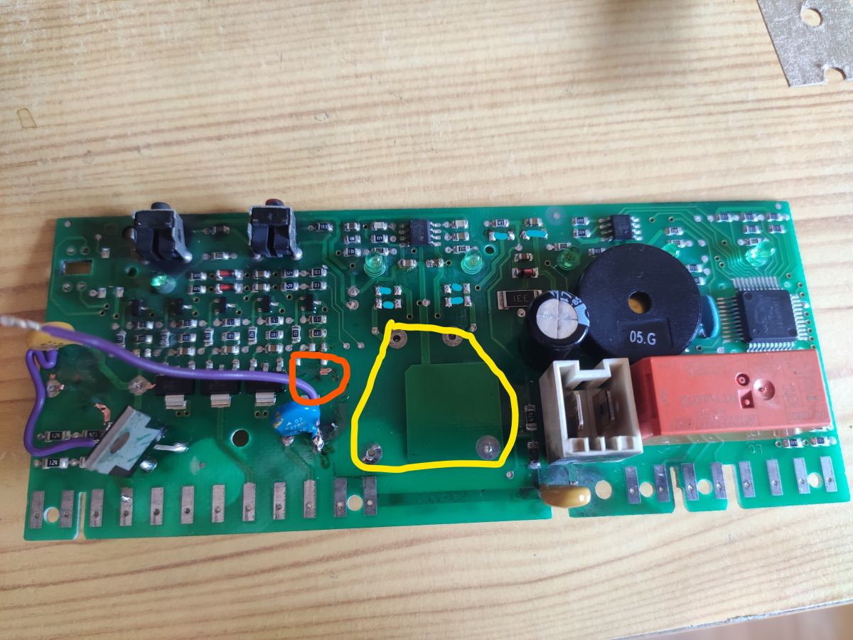

    Prosiłem o obie strony czy od spodu nie ma żadnych elementów SMD?
    Tak i dlatego najpierw bym jednak radził pomiary rezystancji na sucho i je podaj z tych miejsc na foto :D

    aston729
    Z drugiej strony nie ma żadnych elementów SMD

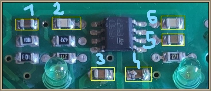

    Pomiary rezystancji:
    1 - 1,54 kΩ
    2 - 4,73 kΩ
    3 - 24,1 Ω
    4 - 577 Ω
    5 - 112 Ω
    6 - 6,13 MΩ
    Oznaczenia jak na obrazku:

    Jednoznacznego wniosku nie wysunę ponieważ nie mam takiej płytki do porównania, a Ty jesteś w stanie miernikiem zmierzyć ten jedyny kondensator elektrolityczny (jego pojemność i sprawność)? Diody już pomontowałeś na PCB?

    Kolega wyżej dobrze poradził aby nie podłączać zasilacza zewnętrznego tylko na sucho pomierzyć rezystancję bo może być uszkodzony L4949 i jak podasz na wejście 12V to on zamiast 5V poda na procesor 12V i go ugotujesz, chyba że już jest uszkodzony bo:

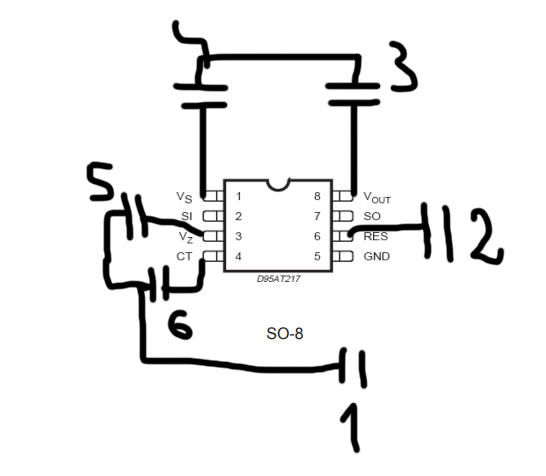

    Proszę rozrysuj z aplikacji układu L4949 gdzie znajdują się poszczególne kondensatory bo nie podobają mi się wyniki pomiarów 3,4,5?
    Albo zaryzykuj i wstaw nowy L4949.
    Jeszcze możesz pomierzyć rezystancję zasilania tej pamięci 24LC01 wyprowadzenia 8 zasilanie Vcc i 4 masa.Proszę podaj wartość.

    Przesyłam fragment dokumentacji masz tam układL4949 regulatora napięcia w obudowie SO8 proszę narysuj gdzie masz do jakich wyprowadzeń podłączone te 6 kondensatorów zrób skan i umieść na forum.
    Jeżeli mierzyłeś na zasilaniu pamięci 4masa i 8 zasilanie Vcc i masz 24ohm to nie jest bobrze masz zwarcie prawdopodobnie procesor ma zwarcie.
    Szukaj nowego modułu.
    Mierzyłeś w tych żółtych punktach które zaznaczyłem.

    Schemat kondensatorów;

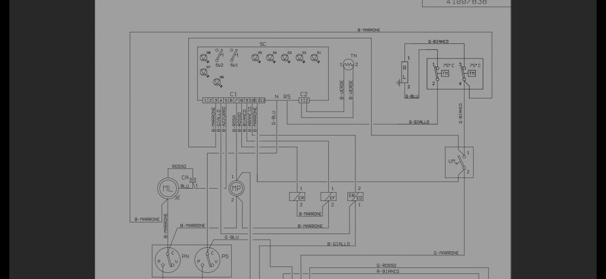

    OK, rozumiem. Rozumiem, że kodu też ot tak nie jestem w stanie dostać żeby go samemu zaprogramować?
    To teraz mam jeszcze inne pytanie: jeżeli chciałbym stworzyć swój programator tylko na przykład na jedno krótkie mycie jak tam było około 30min. Wszystkie elektrozawory są sterowane 220V z tego co widzę, póki co nie umiem rozgryźć działania hydrostatu (41007735 - Candy) podłączone są 4 przewody, czy to jest wyjście które generuje jakieś częstotliwości w zależności od poziomu wody, czy też będę to mógł obsłużyć zwykłym wejściem analogowym/cyfrowym?
    Czy ktoś jest mi w stanie napisać sekwencję pracy takiej zmywarki w takim krótkim trybie (30min) w stylu: pobieranie wody, grzanie, zwolnienie detergentu itd.
    Grzałka jest widoczna po otwarciu zmywarki. Czyli rozumiem, że zmywarka nabiera wodę, grzeje ją, następnie włączana jest pompa myjąca która tę wodę zasysa? Co z dozownikiem soli zmiękczającej, na jakiej zasadzie to działa? Jest jakiś zawór regeneracyjny którego zastosowania nie rozumiem.
    Sam schemat całej zmywarki posiadam:
    Zmywarka Candy Trio 503X - Uszkodzony programator - prośba o identyfikację eleme
