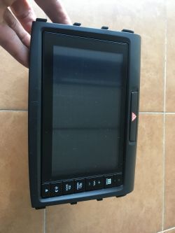

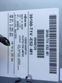

    Witam i proszę o pomoc/podpowiedź...
    Zakupiłem Hondę CRV IV generacji z 2013 roku z OEM radiem - panelem, następnie zakupiłem OEM radio Connect nagi.
    I tu pojawia się parę pytań, na które jako laik w temacie próbuje znaleźć odpowiedź:
    1) Chyba najważniejsze, to czy w ogóle uda się zainstalować do wersji pojazdu przedlift radio poliftingu? Wersja silnika 2,0 benzyna, wydaje się że cała elektronika i silnik ten sam...

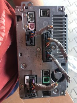

    2) Jeśli jest możliwość zainstalowania radia, to czy jeszcze trzeba dokupić coś więcej z okablowania i "wtyczek" - wybaczcie za braki w nazewnictwie...
    3) Wydaje mi się , że po instalacji trzeba będzie zaadoptować radio - chyba na pewno
    4) Czy ma ktoś schemat instalacji takiego radia z opisem jakie gniazda, co do czego itp.

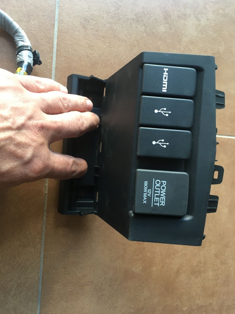

    5) Czy trzeba dokupić moduł Bluetooth, wzmacniacz sygnału radia itp? (tego typu części widziałem jeszcze z demontażu - lecz wydaje mi się że to już chyba ma radio samo w sobie)
    Prosił bym bardzo o pomoc. Wiem że robię sobie problem, lecz lubię mieć w oryginale samochód a "Chińczyk" wygląda trochę cienko. Głównie zależy mi systemie i możliwościach zsynchronizowanych radia i samochodu. Dodam jeszcze że radio widziałem już że da się odblokować z funkcjami i będzie można zainstalować różnego rodzaju aplikacje :) Więc sens jakiś by był, lecz mam nadzieje że przy tym nie zepsuje samochodu i nie zbankrutuje...

    Cześć. Doktoryzowałem się dość długo i nikt nie chciał się podjąć ogarnięcia. Postanowiłem sprzedać zestaw i tu był błąd. Podpięcie radia jak się okazało nie było problemem. Trzeba było dokupić wzmacniacz. Zamontować gps i działało. Brak możliwości podpięcia pod komputer i zaczytywania danych jak w wersji po lift - spalania i ustawienia np j polski. Rozmawiałem z osoba która na forum tez dowiadywała się jak ogarnac i ogarnęła.
