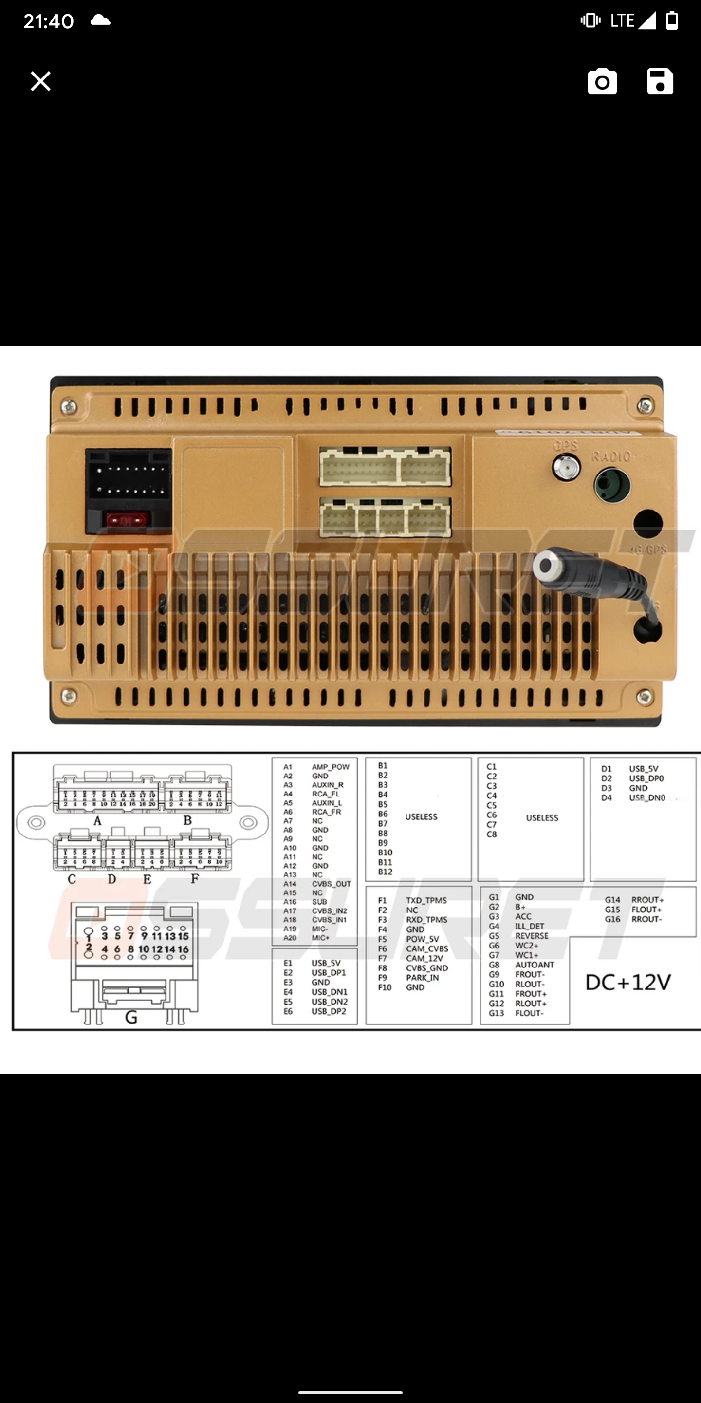

    Witam, jestem posiadaczem BMW X3 e83. Mam fabryczne radio z nawigacją. Ekran nawigacji jest uszkodzony. Zamiast kupować nowy ekran nawigacji postanowiłem, że wstawię tam radio 2 din z androidem. Moje fabryczne radio ma auxa i chciałem aby radio z androidem było źródłem dźwięku dla radia fabrycznego - działało tak jak smartfon podłączony do radia fabrycznego. Radio to ma wyjście ISO czyli prawy przód plus prawy przód minus itp... moje pytanie brzmi, jak podlaczyc to radio aby dźwięk trafiiał do AUX radia fabrycznego?

    Podłącz wyjście na wzmacniacz z nowego radia do AUX starego.

    A czy jest ktoś w stanie po tej rozpisce powiedzieć, które to wyjście na wzmacniacz? BMW X3 e83: Jak podłączyć radio 2DIN z Androidem do AUX?

    A2 Masa, A4 lewy kanał, A6 prawy kanał

    Ślicznie dziękuję za odpowiedź. A mógłbyś mi jeszcze wskazać, które wyjście należy podpiąć do zasilania po stacyjce a które do stałego zasilania? I czy wystarczy że posępne tylko te dwa kable od zasilania, czy jeszcze coś musi być podpięte? Z góry dziękuję za odpowiedź.

    G1 masa, G2 zasilanie stałe (30) G3 zasilanie po stacyjce (15)
