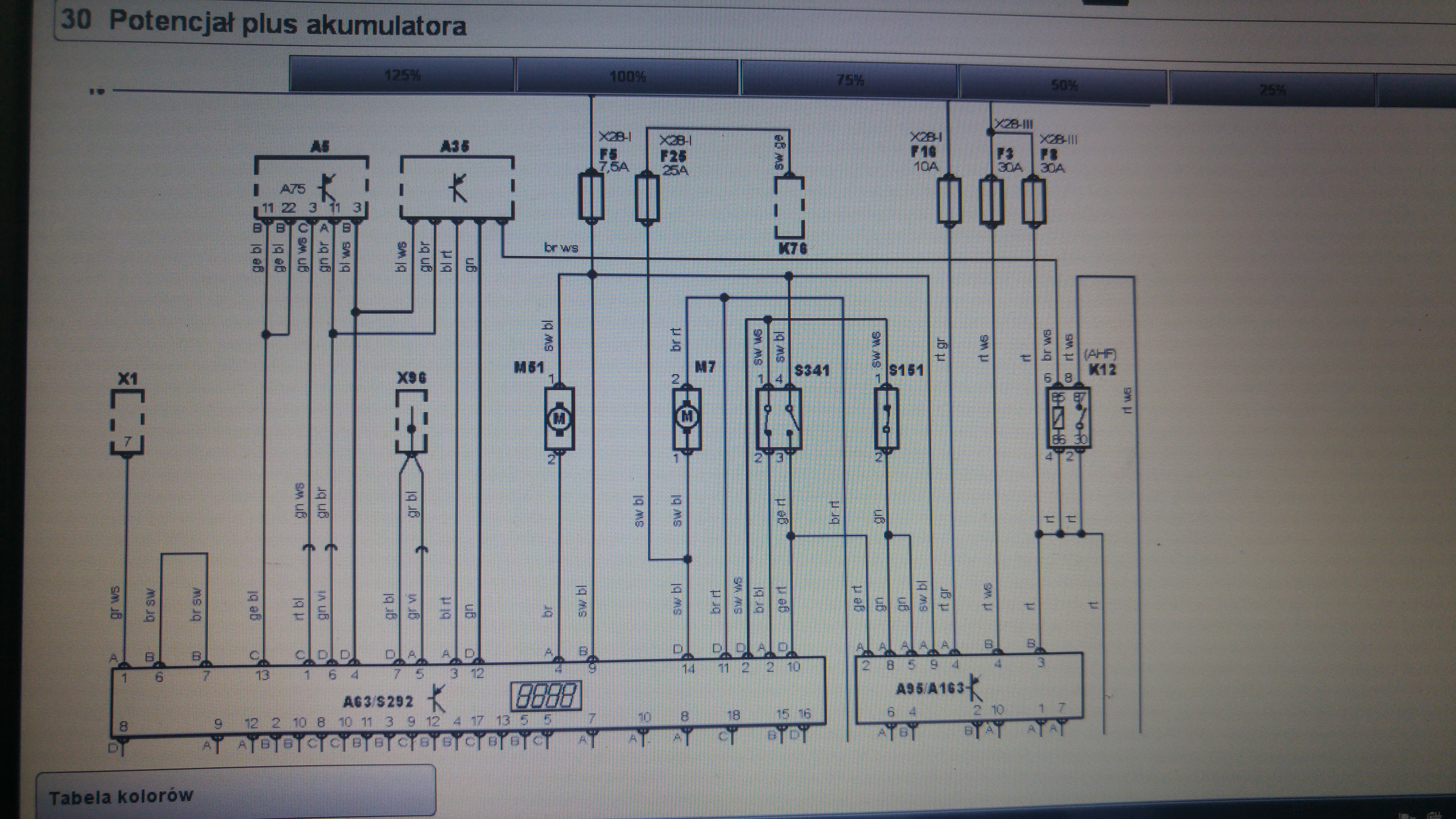

    miroslaw wielki
    Warunkowo odblokowany
    Jakie kolory ma przewodów?
    Ten czujnik u mnie to s341 fizycznie nie ma polaczenia z wentylatorami a jeden przewod leci przez czujnik temp s151 środka chlodniczego.

  • #10 18670825
    miroslaw wielki
    Widze ze tam były w tym roczniku dwa schematy bo na drugim mam b161 czujnik cisnienia na tych kolorach co twoje. Moge ci drugi schemat tez włożyć
  • #11 18670846
    XDulsonX
    Poziom 5  
    Wiesz co jak wolę operować schematami ELSY ponieważ mam dokładność bez kodów PR. A co do dwóch schematów na rocznik, to od 04-1999 jest nowy schemat, a do 03-1999 jest stary schemat, więc myślałem że operujesz na nowym z racji rocznika. Ja takie jak Ty schematy posiadam i rozpoznać je łatwo idzie po tym, że wtyczka A dla A95 i A163 jest 10 pinowa dla starego, a nowego 14 pinowa ;)
    Wrzuć te schematy jak możesz ja sobie sprawdzę czy w drugim programie też jest tak samo jak w przypadku tego pierwszego co mi wysłałeś.
    Sprawdziłem pobierznie te schematy które posiadasz i stwierdzam że też jestem w posiadaniu takowych.
    No tak czy tak wiemy już o jakie schematy chodzi, zapewne Twoje schematy bardzo dobrze to pokazuję, ale w ELSIE jest coś co nazywa "ścieżką interaktywną", że można sprawdzić skąd prąd po kolei idzie, jakie wtyczki itd.
    No wracając do tematu jak nawet na schematach Twoich i moich, czy to z jednego czy drugiego elementu(opisując schematach Twoich i moich z innego programu niż ELSA). Zwarcie styków 2 i 1 na S24 musi uruchomić bezwzględnie dwa pierwsze biegi z warunkiem takim iż akumulator jest i bezpiecznik tam wcześniej oznaczony hula, no i masa, wiadomo. Teraz właśnie zastanawiam się czy zwarcie na tym S24 2 i 3 spowoduje przekazanie do przekaźnika informacji o jeszcze wyższej temperaturze niż na 2 i 1, przez co przekaźnik uruchomi pierwsze biegi. Co też można sądzić ze schematów elsy po grubości przewodów. Niestety nie chce padać tego na pałę i ryzykować spaleniem przekaźnika.
