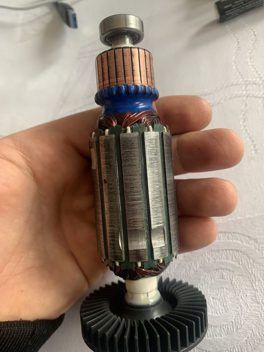

    witam, mam problem z wiertarka która się po 10 min nagrzewa ze aż parzy. Dodatkowo iskrzy z komutatora, ale nie śmierdzi. Widać jak iskry krążą wokół komutatora. Sprawdzałem stojan pod katem zwarć i rezystancji i wszystko jest ok tj nie ma przebicia i rezystancja taka sama. Sprawdzałem tez wirnik miernikiem między szczelinami jest taka sama rezystancja natomiast sprawdzając przeciwległe szczeliny na wszystkich jest ok 5.6 Ohma a poza jedna szczelina gdzie jest 3,5 Ohma. Patrzyłem również miernikiem pod katem przebicia i wyszlo ze nie ma. Czy roznica może skutkować takimi objawami? Czy coś jeszcze mogę sprawdzić? Zdjęcie wirnika poniżej. Mlotowiertarka khe 2444 - Grzeje się i iskrzy komutator
    #2 18670536
    grzeskk
    Poziom 35  
    Wirnik ma zwarcie, wszystkie objawy "książkowe". Lekarstwem będzie nowy.

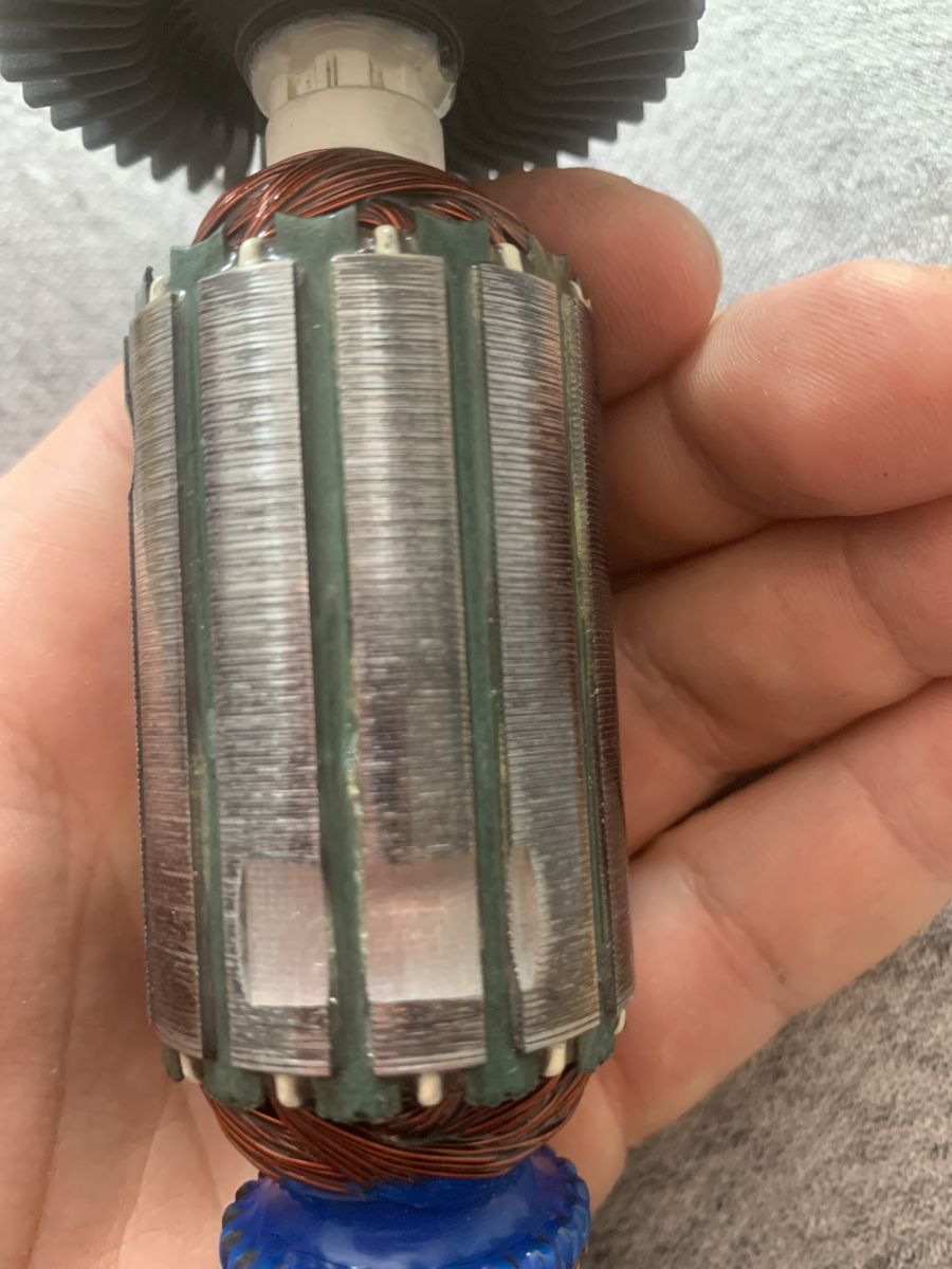

  • #10 18670612
    pablotur2
    9,2 Ohma po równo. W środku widać przetarcie jakby wirnik ocierał blache
    Mlotowiertarka khe 2444 - Grzeje się i iskrzy komutator Mlotowiertarka khe 2444 - Grzeje się i iskrzy komutator
    Łożyska lekko chodza
  • #12 18670642
    stanislaw1954
    miroslaw wielki napisał:
    Na wirniku też są ślady ocierania. Może to trop?
    Gdzie ? Na dole wirnika, na wysokości małego palca?

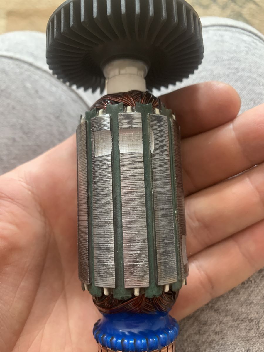

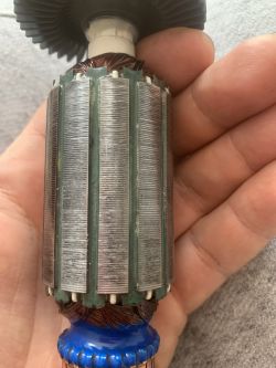

  • #13 18670643
    pablotur2
    Zrobiłem zdjęcia z wszystkich stron wirnika. Nie widzę większych otarć jedynie powierzchowne
    Mlotowiertarka khe 2444 - Grzeje się i iskrzy komutator Mlotowiertarka khe 2444 - Grzeje się i iskrzy komutator Mlotowiertarka khe 2444 - Grzeje się i iskrzy komutator
    Te „otarcia” to ryginalne wyżłobienia z numerami jakimis
  • #15 18670661
    pablotur2
    To stojan czym sie obciera?
    Napewno z wirnikiem ;) chodziło mi tylko ze nie ma większych otarć bo pewnie rozkładają się na calom powierzchnie wirnika. Ale dlaczego trze?

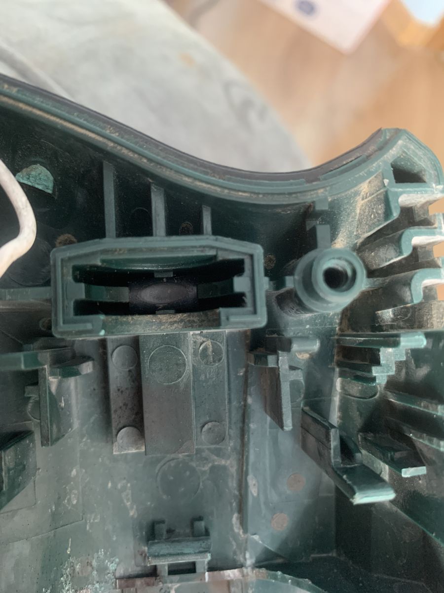

  • #18 18670694
    pablotur2
    Łożysko siedzi tutaj. O to chodziło?
