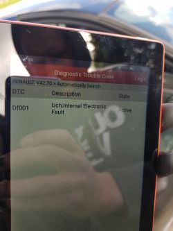

    Tak jak w opisie moje Clio 3 2008 1,2 benzyna odmówiło posłuszeństwa po krótkiej trasie zatrzymałem pojazd na około 2 godz w tym czasie mając uruchomiane radio przy kolejnej próbie uruchomienia silnika zaskoczenie rozrusznik w ogóle sie nie odzywał zamiast tego migała dioda immobilizera i komunikat o awarii ABS,
    Sprawdziłem płyny, rozrusznik, akumulator, bezpieczniki i nic wszystko ok próbowałem nastepnie zamknąć zamochód i kolejny problem nie działą zamkniecie centralne z pilota,,dobra to mowie pilot i pewnie on jest odpowiedzialny za usterkę. Nastepnego dnia sprawdziłem stacyjkę(napięcie) i pilot tzn sprawdził mi go mechanik i okazało się ze działa on prawidłowo, dotadtkwo ten mechanik oddczytał mi błędy z komputera no i nie bardzo wiem od czego zacząc bo wydaje sie to grubsza awarią i nie wiem do konca od czego zacząc szukanie problemu,,może ktos z uzytkowników miał do czynienia z czymś podobnym i byłby w stanie coś podpowiedzieć poniżej dam zdjecia oddczytu z komputera

    Naładuj akumulator. I tyle...

    Niestet włożyłem nawet nowy nie używany naładowany na full i bez zmian
