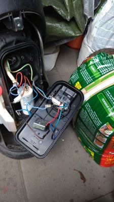

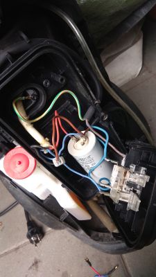

Dzień dobry, posiadam karcher hd 6/13 230V (2.9kW) i podczas startu wywala bezpiecznik B16. Po przestawieniu bezpiecznika i ponownym włączeniu myjki wszystko działa jak powinno. Z instrukcji producenta dowiedziałem się, że myjka powinna być podłączana do obwodu, który zabezpieczony jest bezpiecznikiem C16. Zmiana bezpiecznika jest raczej niemożliwa, ponieważ myjka często jest brana do różnych domów gdzie zazwyczaj są tylko bezpieczniki B16. Na forum znalazłem tematy, w których osoby miały podobny problem i jako rozwiązanie zostało zaproponowany soft start. Niestety w internecie nie znalazłem nigdzie informacji jak powinno to zostać połączone i jaki soft start konkretnie powinien zostać użyty. Z tego powodu zwracam się z pytaniem czy do takiego silnika jedno fazowego jest to w ogóle możliwe i jeżeli tak to jak powinno to zostać podłączone? Załączam zdjęcia jak wygląda okablowanie w myjce oraz zdjęcie jak osobiście bym to podłączył (myjka nie została jeszcze uruchomiona). Dziękuje forumowiczów za wszelką pomoc.
Edit 1: Uruchomiłem myjkę z soft startem tak jak na zdjęciu. Ewidentnie słychać wolniejsze "nabijanie" ciśnienia ale niestety pod koniec wybija korki. Zamiana kabli niebieskiego i jasno-niebieskiego to samo. Bez soft startu działa prawidłowo bez wywalania bezpiecznika. Obecnie rozglądam się za innymi sposobami soft startu dla silników jedno fazowych.
Edit 2: Rozmawiałem z osobą zajmującą się naprawą myjek karcher. Zamontowanie soft startu dla takiego silnika to koszt ponad 1 tyś zł co jest prawie wartością samej myjki. Droższe i nowsze modele myjek już to zazwyczaj posiadają (należy na wszelki wypadek sprawdzić). Dlatego lepiej dołożyć do lepszej myjki niż próbować modyfikować starą. Temat pozostawię otwarty bo być może ktoś ma rozwiązanie, które nie jest najlepsze dla żywotności urządzenia ale działa i jest tańsze.
