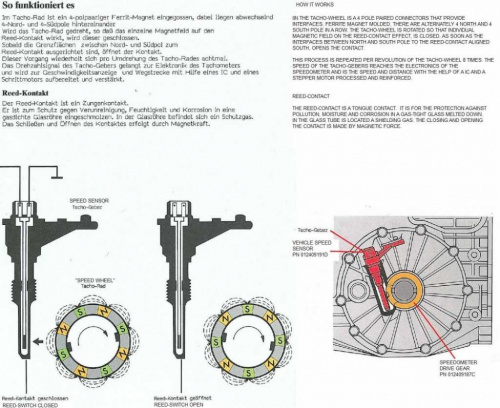

    Do uniwersalnego wskaźnika defi zd podłączyłem czujnik predkosci z audi 80 b4 2.3 ng taki jak na zdjęciu poniżej, pokazuje mi prędkość maksymalna jak tylko ruszę autem, w defi jest wybór impulsy od 2 do 16 ale to za mało bo przy 16 nabija mi 100metrow po przejechaniu ok 30m. Teraz pytanie jak i czym podzielić ten sygnał aby była mniejsza wartość ? Aby pokazywalo mi prawidłowo na tym defi ?

    Arduino nano koszt klikanaście PLN plus prosty program (wystawiaj co trzeci impuls) do tego przetwornica step down do zasilania (z 12V na 5V) na bogato można dać transoptory do izolacji galwanicznej oraz dobrać rezystory dla ograniczenia prądów zwarcia tak by układ był bardziej odporny na awarię.

    To wolę druga opcje bo z andruino więcej zabawy i niewiem czy podołam. A czy jest możliwość podłączenia tego uniwersalnego wskaźnika prędkości bezpośrednio do czujnika abs przy kole ?
  • #5 18680461
    ladamaniac
    Poziom 40  
    Tylko przy arduino możesz dopasować praktycznie idealnie przełożenia. W tym drugim przypadku mogą być spore odchylenia sięgające kilkudziesięciu procent. Z czujnika abs będziesz miał jeszcze więcej impulsów na jednostę drogi. Koronka ma 42 zęby i tyle będziesz miał impulsów na jeden obrót koła
