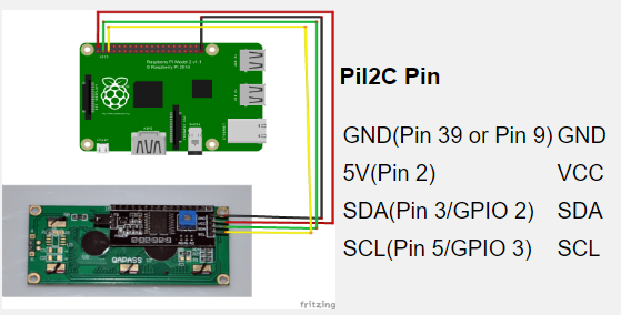

    - wyświetlacz LCD 2x16 znaków (HD44780) z modułem i2c;

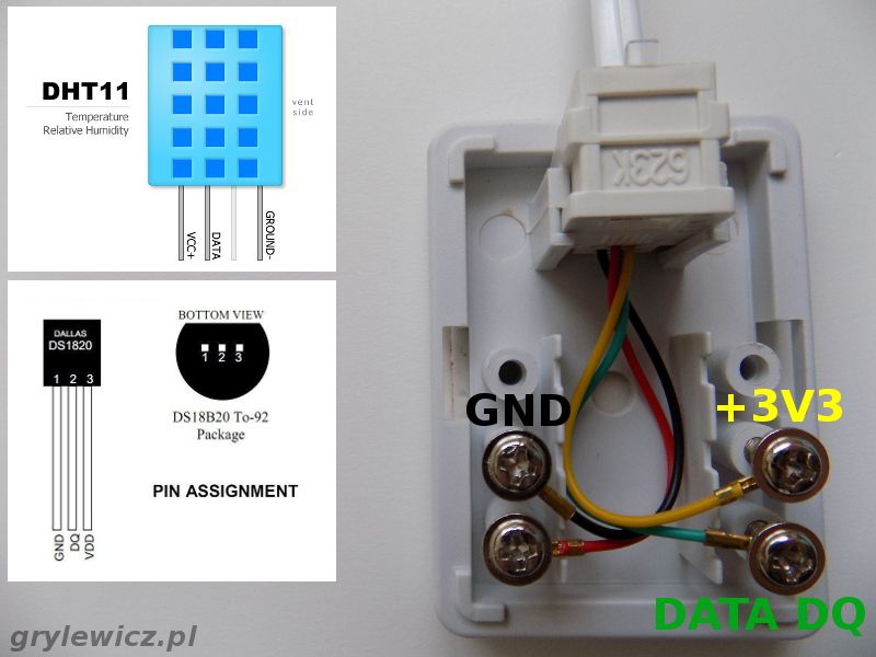

    - czujniki 1-wire DS18B20 i DHT11
    - gniazda/wtyki RJ12 do łączenia czujników

    Czujniki umieściłem w natynkowych gniazdach RJ12, nawiercając w obudowie otwory, by był tam jakiś przepływ powietrza:

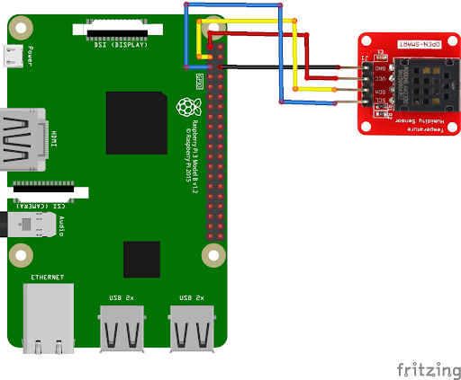

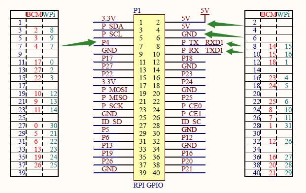

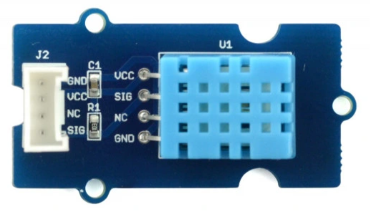

    Cześć. Chciałbym stworzyć podobny projekt, ale słabo znam się na elektronice, powiedzcie proszę czy mogę bez problemu połączyć Raspberry pi 3
    - z wyświetlaczem np. grove lcd 2x16 i2c
    - czujnikiem temperatury grove sht31 i2c
    - modułem gsm SIM7020E
    czujnik i lcd wymagają pinów SDA i SCL, muszę dołożyć płytkę np. Grove - Base Hat, aby obydwa urządzenia działały?
    Jest inne rozwiązanie?

    czujnik
    System monitorowania temperatury (i nie tylko) z powiadamianiem SMS/mail
    Czy z takim czujnikiem z innymi wyjściami będzie łatwiej?
