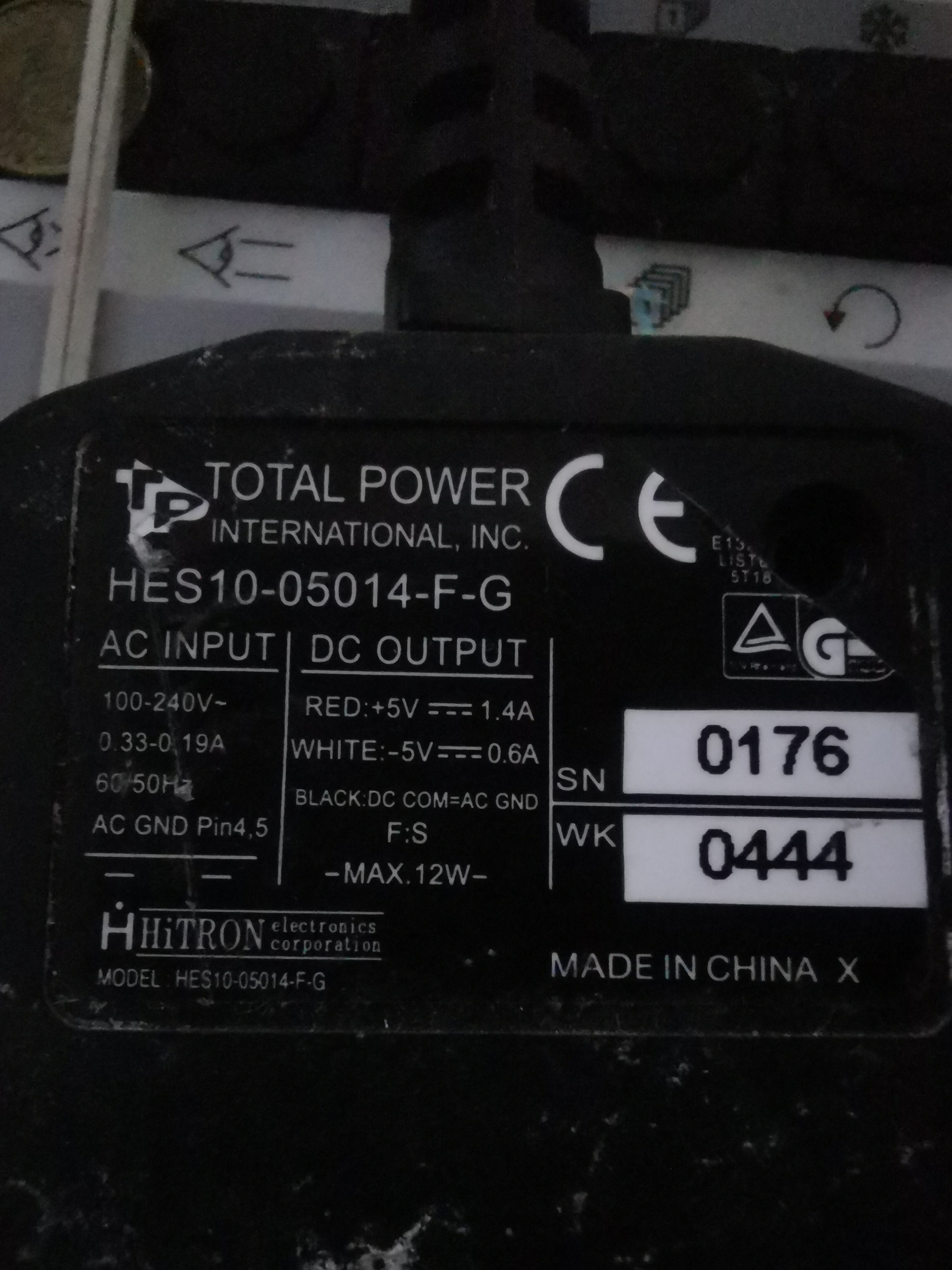

    Witam. To mój pierwszy post na tym forum. Zwracam się do Was z prośbą o pomoc w odnalezieniu owego zasilacza. Zasilał on kamerę poruszającą się w tubie. Przeglądałem różne fora, szukałem na wielu stronach bezskutecznie. Dołączam zdjęcie naklejki/tabliczki ze specyfikacją.

    Raczej będzie nieosiągalny ale czemu nie spróbować go naprawić?
    Edit:
    Na e-bay jest tylko wpisz. hes10-05014

    Jak wymiar nie przeszkadza, to i zwykły komputerowy AT/ATX, czy jakikolwiek inny podejdzie z dużym zapasem mocy.

    No tak. Wogole nie przyszło mi to do głowy. Wielkie dzięki. Będę kombinował. Tematu nie zamykam bo być może to wrócę jak nie za trybi a bez sensu będzie nowy temat zakładać. 😉

    Co ma nie "zatrybić"? Symetryczne 5V, z większą wydajnością na linii +5V. Pamiętaj, że niektóre zasilacze wymagają obciążenia na linii 3,3V.

    Wszystko działa jak trzeba. Dzięki wielkie za pomoc.😉 Temat do zamknięcia.
