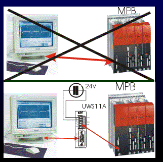

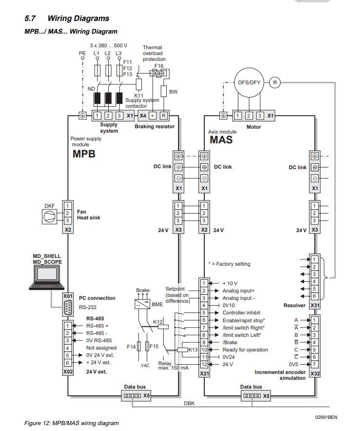

    Niestety MCD Tools poprzez interfejs USB11A nie wykrywa Movidyna. Podłączyłem USB11A według rysunku z instrukcji
    SEW Movidyn MA 5005/5010 FD - błędy F01 i podłączenie przez USB11A
    do złącza X02 pod piny 1,2,3
    +5V do interfejsu od strony falownika podłączyłem zewnętrzny zasilacz. Masy z zasilacza i interfejsu zmostkowane.
    MCD Tools wykrywa interfejs bo próbuje nawiązać połączenie, nic nie wykrywa. Po odłączeniu interfejsu z USB wyświetla, że brak interfejsu.
    Czy ktoś może pomóc? Może jakieś ustawienia trzeba pozmieniać?

    Normalnie MCD tools działa z tym interfejsem, tylko ze dopiero jak pozkazałeś schemat oswieciło mnie :(,
    dla tech napędów były napewno dwa moduły do komunikacji (sprawdziłem dziś w pracy) jeden to taki zamienny za ten wyjmowany wyświetlacz USS21 a drugi na szynę din UWS11A nieststy oby dwa wymagają rs232.
    Przed chwila instalowalem na VM MCD Tools i podczas instalacji mamy taki oto obrazek

    Chyba znalazłem problem: mój główny sterownik to MP, a nie MPB i chyba MCD Tools dlatego go nie wykrywa. Według dokumentacji tego modułu też jest przystosowany do komunikacji przez RS-485, także powinien odpalić poprzez USB11. Problem moim zdaniem tkwi w samym programie i wydaje mi się, że tylko poprzez DOS-owy MD_Shell mogę się połączyć, a tym połączę się tylko przez RS-a. Może ktoś mnie poprawi jeżeli się mylę?
