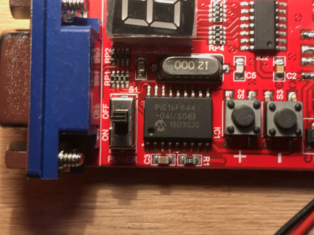

    Przyglądamy się płytce
    Teraz pora przyjrzeć się dokładnie płytce i zorientować się jak ten układ jest zrealizowany:
    Recenzja produktu - tester monitorów VGA z wieloma trybami pracy
    Sercem układu jest 8-bitowy mikrokontroler PIC16F84A produkcji Microchipa taktowany rezonatorem kwarcowym 12MHz:
    Jego parametry:
    Jak widać wcale nie potrzeba żadnych nowoczesnych układów by generować proste testowe wzorce VGA.
    Obok mikrokontrolera znajduje się 74HC164D wraz z rezystorami:

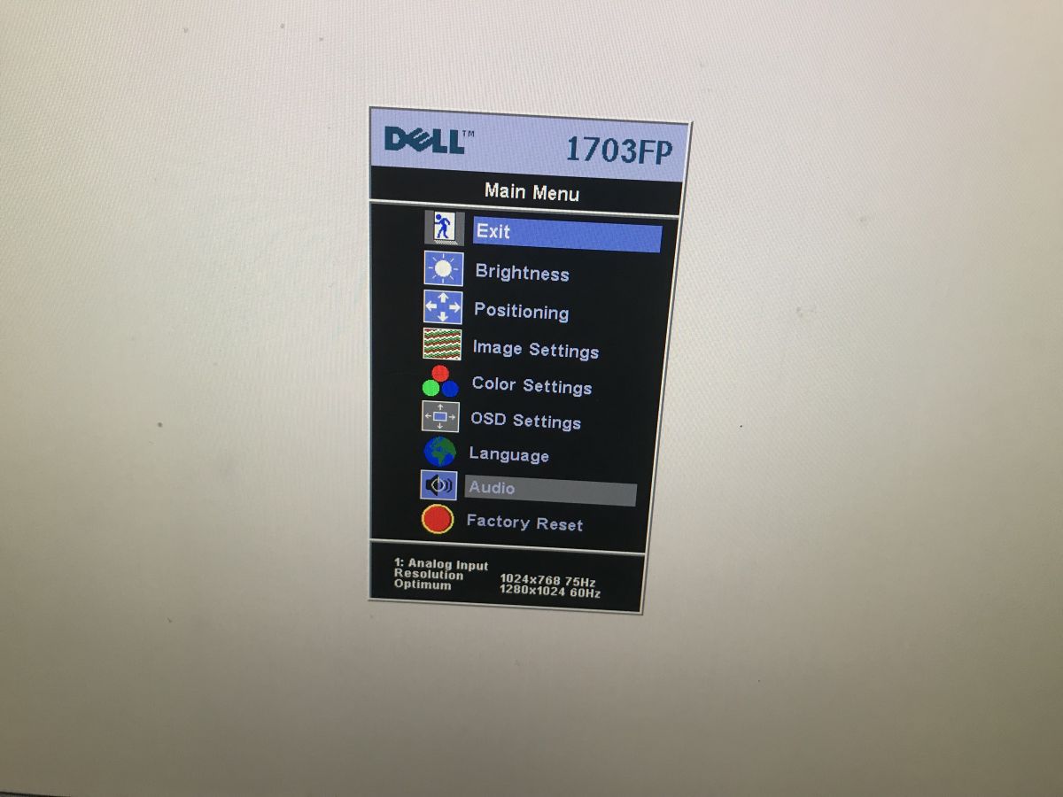

    Test z telewizorem i monitorem

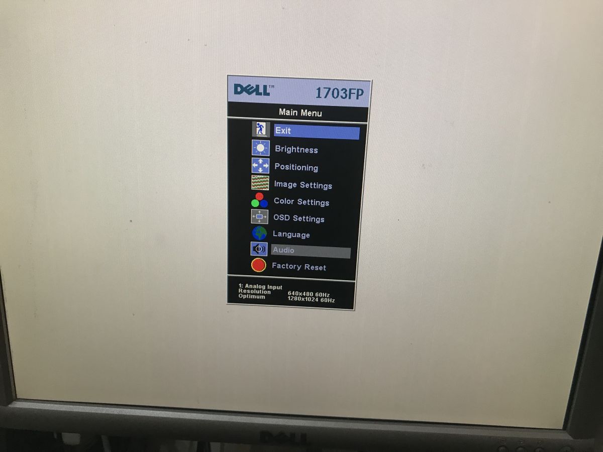

    Do testowania generatora sygnału VGA użyłem dwóch urządzeń:
    - monitora DELL 1703FP
    - telewizora LG42LE4500
    Zdjęcia tabliczek znamionowych użytego TV i monitora:
    Poniżej przedstawię opis każdego z trybów (bo w zasadzie tego nigdzie nie ma - na PCB jest po chińsku) oraz zdjęcia z działania. Pierwsze zdjęcie/zdjęcia będą z monitora Dell, a kolejne z telewizora LG.

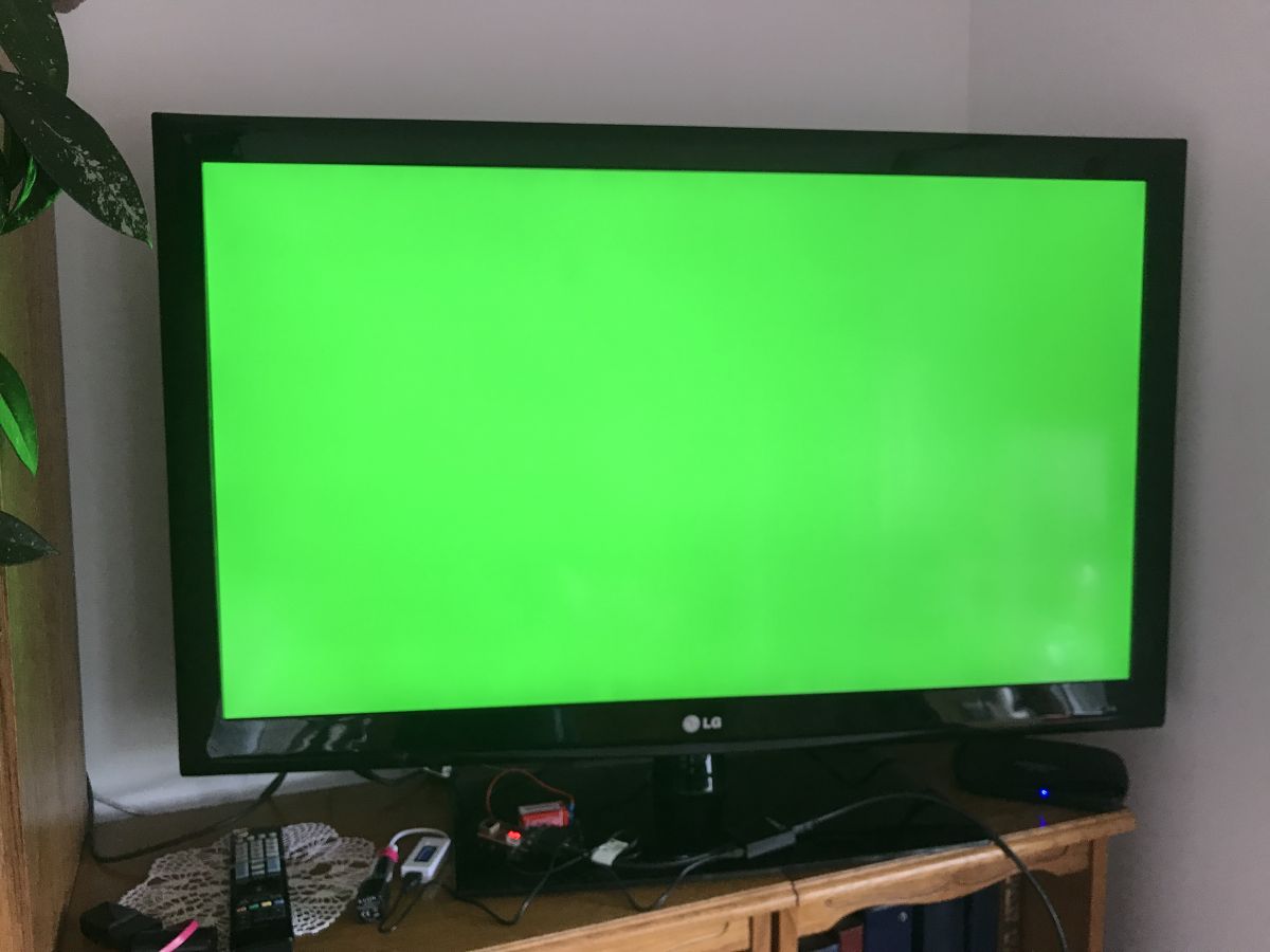

    Tryb 5 (800x600, 75Hz, zielony ekran):

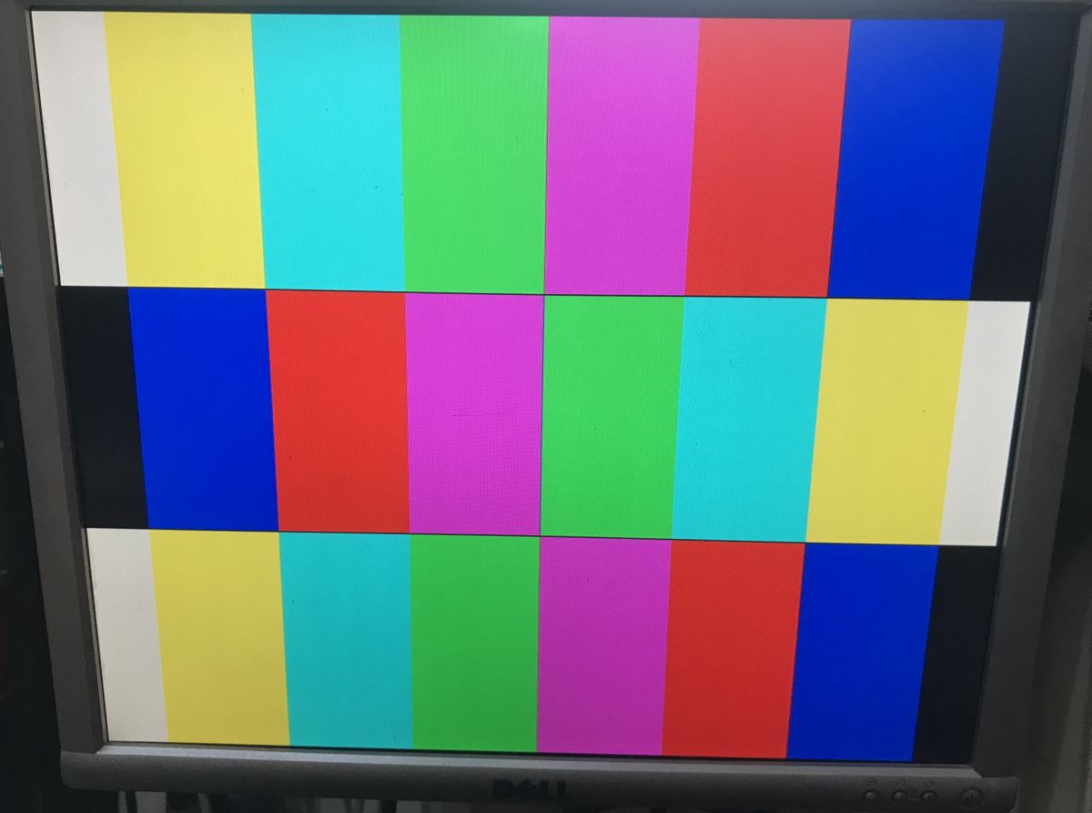

    Tryb 7 (800x600, 75Hz, paleta kolorów):
    Recenzja produktu - tester monitorów VGA z wieloma trybami pracy Recenzja produktu - tester monitorów VGA z wieloma trybami pracy

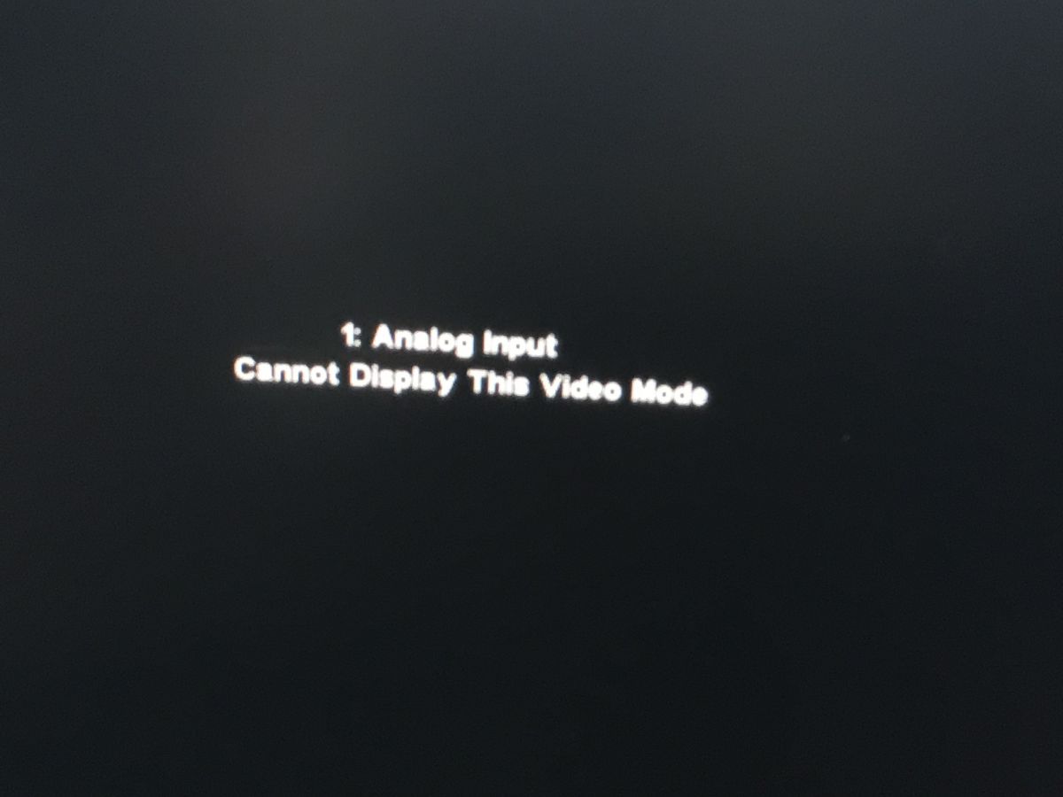

    Tryb C (12) (HV8-1, 48Hz, niewspierane przez moje monitory):
    Tryb D (13) (HV8-2, 77Hz, biały ekran):
    Tryb E (14) (HV8-4, 106Hz, niewspierane przez moje monitory):
    Tryb F (15) (HV8-8, 165Hz, niewspierane przez moje monitory):

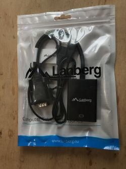

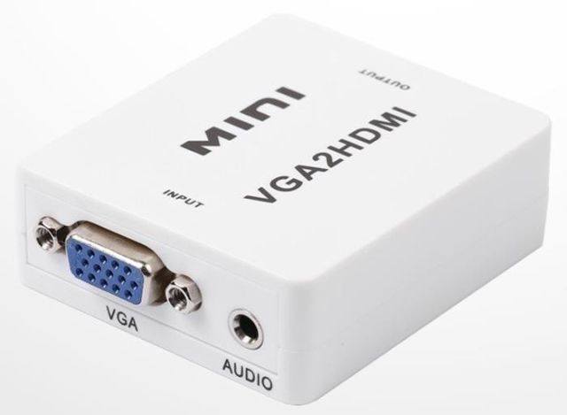

    Szukałem jakiejś dobrej przejściówki VGA->HDMI i zdecydowałem się na Lanberg Adapter VGA za 56 zł z polskiego sklepu online:
    Opis jego z oferty:
    Podobno wspiera HDMI Standard (720p/1080i) - zaraz to sprawdzimy.
    Ten adapter wymaga podłączenia USB ale tylko do zasilania. Sygnał video idzie oczywiście poprzez VGA. Złącze minijack jest dla audio.
    Paczka przyszła dość szybko:
    W środku nie było żadnej instrukcji, tylko sam adapter oraz dodatkowy przewód USB (niezbędna dla zasilania):

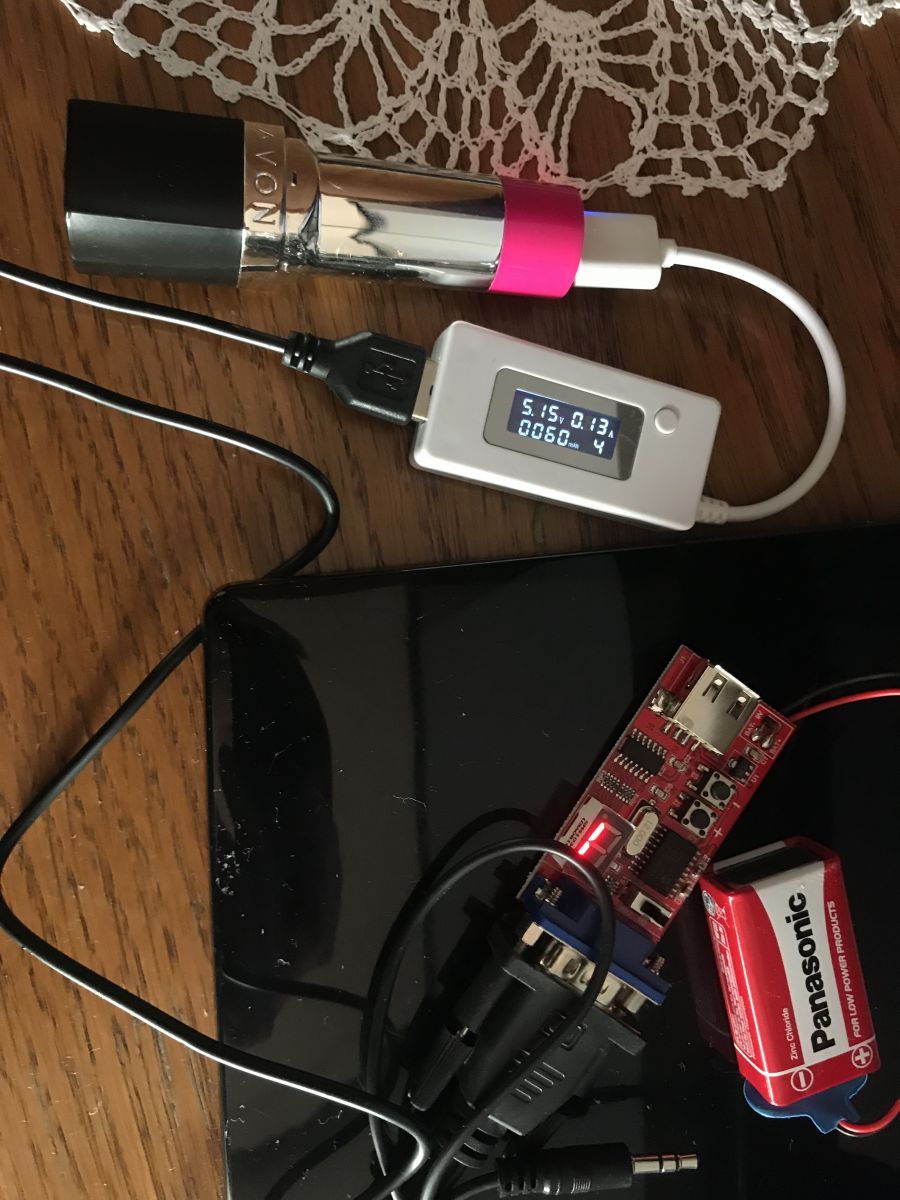

    W tym momencie aż prosiło się wykorzystać wcześniej wspomniane wyjście 5V USB od testera VGA, tak też zrobiłem:

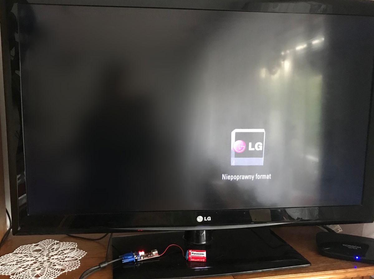

    Rozpocząłem testy z wcześniej wspomnianym telewizorem LG42LE4500.
    Na początku zauważyłem, że adapter widziany jest jako HDMI przez telewizor dopiero po włączeniu zasilania:
    Następnie okazało się, że... żaden z trybów testera VGA w takiej konfiguracji nie działa:
    Od razu moje podejrzenie padło na zasilanie konwertera. Pewnie te złącze USB z płytki testera nie jest w stanie zapewnić odpowiedniego prądu. Podłączyłem więc konwerter VGA->HDMI do szybko pożyczonego na tę potrzebę power banku:
    Przy okazji też sprawdziłem jego pobór prądu:
    Sam konwerter VGA->HDMI pobiera 0.13A. Na szczęście po zasileniu go w ten sposób wszystko zaczęło działać.

    Więc odpowiadając na pytanie użytkownika @madamsz1:
    madamsz1 napisał:
    Próbowałeś to podpiąć przez adapter i do HDMI ?.
    Tak jakiś prosty VGA do HDMI - ciekawe jak z jakością obrazu.
    Z przedstawionym tutaj adapterem wszystko działa - a nawet działa o jeden tryb więcej, tryb 'C' czyli HV8-1, 48Hz. Problemów z jakością obrazu nie zauważyłem. Jedynie należy oprzeć się pokusie zasilania konwertera VGA->HDMI z płytki testera gdyż wtedy nic nie zadziała. Trochę szkoda, bo w zasadzie to było jedyne sensowne zastosowanie tego portu z płytki testera jakie widziałem - a skoro nawet tutaj nie działa, to naprawdę nie wiem po co producent go tam umieścił.
  • #3 18674397
    p.kaczmarek2
    Moderator Smart Home
    Przyznam szczerze, że dokładnie to samo mi przeszło przez myśl jak to testowałem, ale od razu zorientowałem się, że zasadniczo nie spotkałem się do tej pory z żadnym adapterem VGA->HDMI.
    HDMI->VGA jak najbardziej, właściwie to używam nawet jednego takiego w tym momencie (mam przez niego do złącza HDMI z komputera podłączony monitor na VGA), ale VGA -> HDMI nie. Ale może polecisz jakiś? Może bym go zamówił i sprawdził, wtedy zaktualizuję pierwszy post.
    Pomogłem? Kup mi kawę.

    madamsz1 napisał:
    Coś takiego kiedyś obiło mi się o oczy, ale nie próbowałem:
    https://sklepwideo.pl/konwerter-vga-hdmi-spva-h01-p-7476.html
    na znanym :) portalu są tańsze, chociaż i tak sporo droższe od tego generatora
    Niby pokrywa się z rozdzielczościami z testera, ale zobaczymy...

    Swoją drogą ten konwerter VGA->HDMI który zalinkowałeś potrzebuje też zasilania USB a recenzowany tu generatorek VGA akurat ma złącze dające 5V na USB, jak znalazł.
    Sprawdziłem jak zachowa się z takim adapterem, pierwszy post zaktualizowałem, patrz pierwszy post - akapit "Testy z przejściówką VGA->HDMI".
