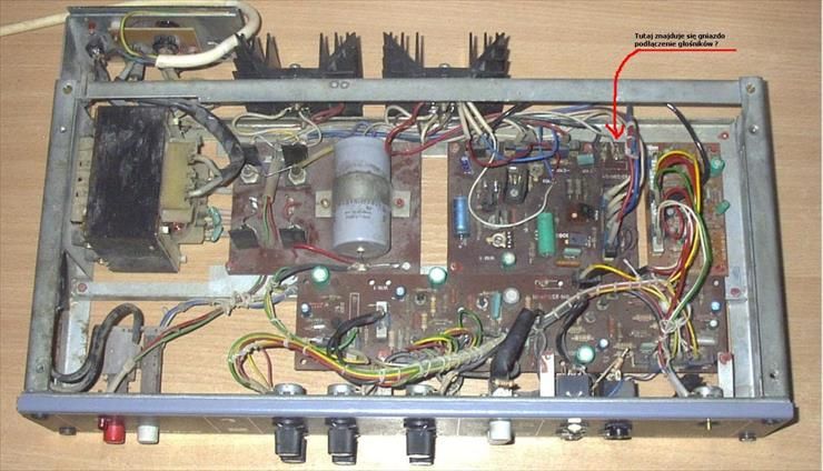

  • #1 18674826
    pioterAos
    Witam, posiadam Eltron 50-JP ( bez transformatora i może być uszkodzony) i rozglądam się za tanim mikrofonem który to po sparowaniu z częścią układów tego wzmacniacza można będzie podłączyć do komputera. Proszę o pomoc jak sprawdzić ten wzmacniacz i jak wyprowadzić z niego odpowiedni sygnał do komputera? Nie wiem jaki tam powinien być transformator, i czym innym można by go zastąpić. Mam dwa zasilacze 15V DC, jak mogę je wpiąć w obwód zasilacza aby nic nie nabroić i sprawdzić to urządzenie?
    Schemat to nie jest dokładnie taki, bo przynajmniej brak na nim gniazdek DIN, co więcej nie wiem. Wygląd wzmacniacza jest dokładnie taki jak w pliku.
    Jakie napięcie powinno być na C203 100µF 25V? Może podam tam odpowiednie napięcie i to mi powinno wystarczyć na moje skromne potrzeby?

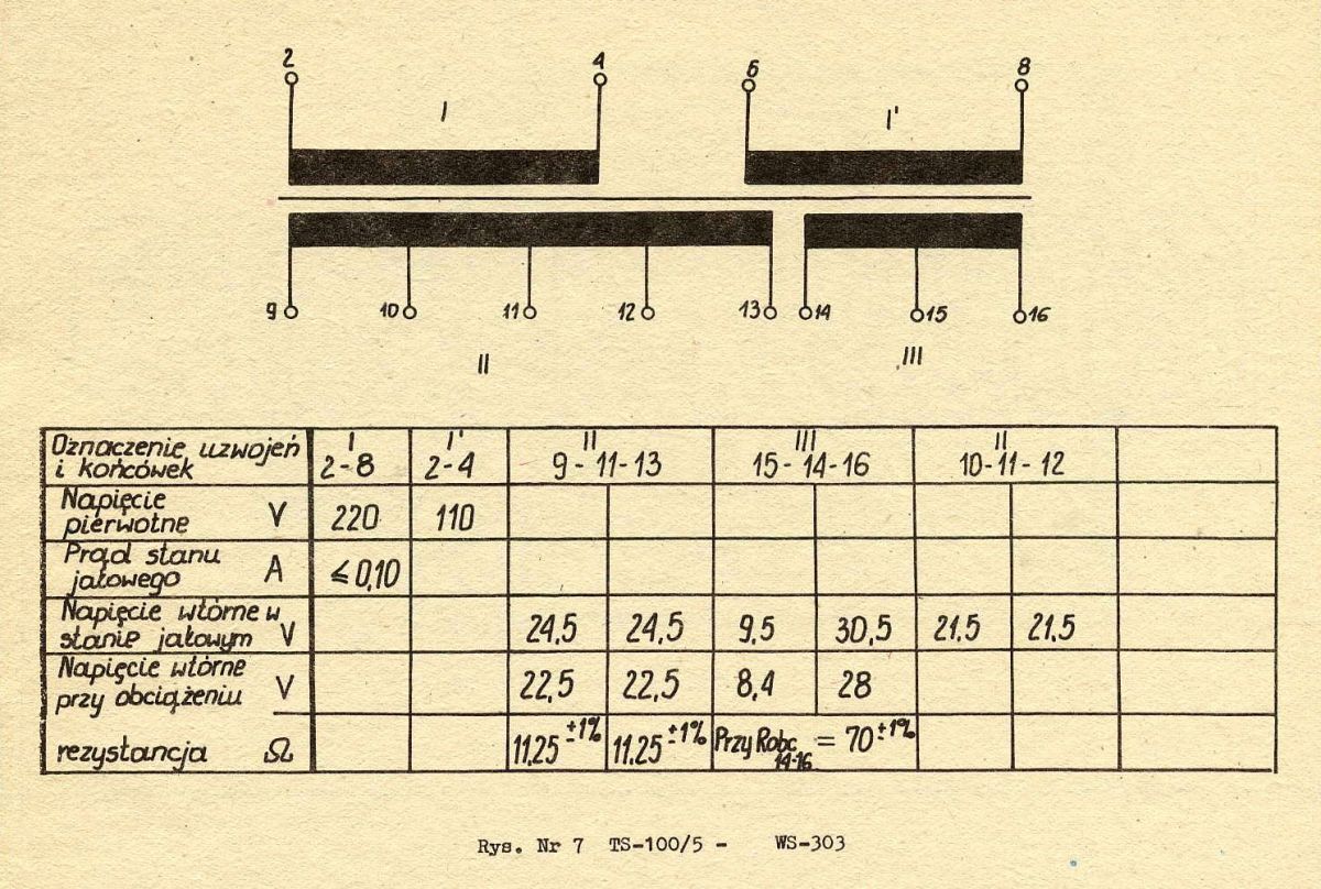

  • #8 18688001
    pioterAos
    Zamówiłem transformator 100*Watowy, ledwo go zmieściłem po wyrzuceniu blachy znajdującej się z lewej strony obudowy która była zapewne podstawą pod transformator fabryczny.
    Proszę o poradę w sprawie jakie napięcie mógł mieć fabryczny transformator w obwodzie zasilającym D5, R5, R6, zaciski 11 i 12? Odnośnie kupionego transformatora
    stary mikrofon Eltron 50-JP - jak je zastosować do podłączenia pod komputer?
    Proszę o poradę do jakich zacisków tego transformatora podłączyć obwód D5, R5, R6, Jeśli okaże się, że napięcia są inne to na jakie wartości zamienić R5 i R6 aby ten obwód działał prawidłowo. Zasilanie końcówki mocy podczepiłem pod zaciski 10, 11 i 12 nowego transformatora, napięcia na C1 i C2 mają wartość 34V, - Może tak być?
  • #9 18694098
    pioterAos
    Znalazłem informację, że
    fabrycznie wzmacniacz posiadał transformator TS60/11, a więc na obwodzie D5, R5, R6 miał 7,5V. Nowy transformator ma jedno z napięć 9,5V, Jakie wstawić rezystory na miejsce R5 i R6 tak aby nic nie stało się diodzie D5?
  • #10 18694111
    ArturAVS
    Moderator
    Te kilka wolt różnicy nie robi. R5 wymień na 1k, a zamiast R6 wstaw zwykłą diodę prostowniczą przeciwstawnie do D5.

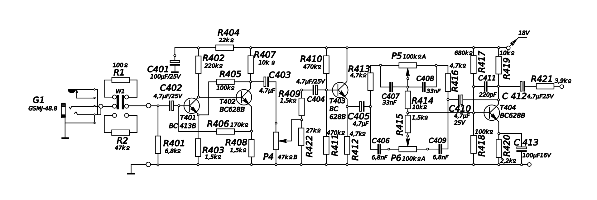

  • #11 18697307
    pioterAos
    W miejsce R5 o wartości 150 Ω wstawiłem 220 Ω i jest dobrze. Układ przedwzmacniacza jest zasilany napięciem 18 V i działa poprawnie. Jako głośnik tymczasowo podłączyłem GD16/15 16 Ω bez żadnej obudowy. Mikrofon przekazuje sygnał przez pierwszy kanał, wtedy jest najsilniejsze wzmocnienie na czułości 5 mV z wyciśniętym tłumikiem. Teraz mam takie dość ważne pytanie jak sprawdzić przydatność tego zestawu do pomiarów za pomocą programu Speaker Workshop plus JIG. Co powinienem osiągnąć i na jakich ustawieniach, z jakim rodzajem pomiaru mogę mieć problem, a które z nich nie powinny sprawić problemu pomimo tak starego zestawu jakim dysponuję ?
    Wygląda mi na to, że do robienia pomiarów z programem Speaker Workshop muszę odczepić sygnał wejściowy od końcówki mocy, a na samą końcówkę mocy i testowany głośnik (zastaw głośnikowy) podłączyć sygnał z wyjścia lewego kanału karty muzycznej (J1 Jig`a), albo zastosować do tego inny wzmacniacz.
    Kolejną przeróbką jaką będę potrzebował wykonać to wydzielenie sygnału z mikrofonu za przedwzmacniaczem,
    tylko, że nie wiem w którym miejscu ten sygnał będzie prawidłowy do zastosowania z programem Speaker Workshop, czy w miejscu gdzie jest kondensator C405 przed filtrami? Przy tej okazji zastanawiam się czy powinienem ominąć filtry, tylko jak to zrobić? Jak po tym połączyć elementy, żeby dość mocny sygnał dochodził do wyjścia z płytki? Kolejne pytanie czy to będzie prawidłowy sygnał o wystarczającej mocy?
    Proszę o pomoc bo za słabo się na tym znam.
