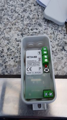

Chcę podłączyć do napędu beninca bull 8 om radio zewnetrzne hormann het24-868. Pomoże ktoś gdzie to podłączyć i zakodować pilota hormann zeby działał na napędzie beninca.
Podpinasz 2 zaciski radia przy numerku 1 do zacisków COM i PP (prawa górna listwa) centralki a zasilanie radia (dolna kostka radia) do zacisków 24V AC ( lewa górna listwa centrali).
