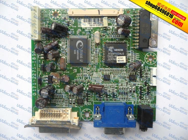

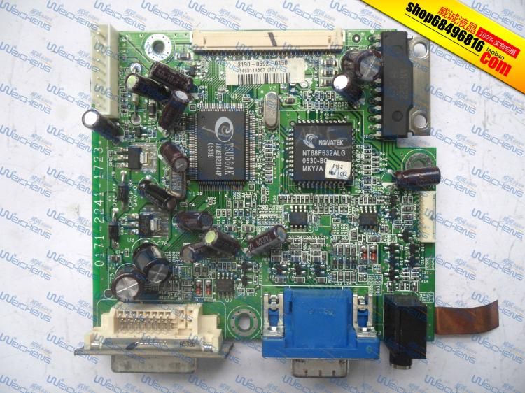

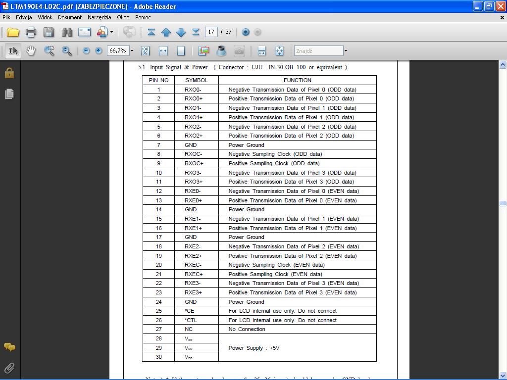

Użytkownik zgłasza problem z monitorem Fujitsu Siemens P19-2, który nie ładuje systemu operacyjnego, wyświetlając czarny ekran po logo. Początkowo występowały problemy z podświetleniem CCFL, a po otwarciu monitora zauważono uszkodzone kondensatory w zasilaczu. Po ich wymianie monitor nadal nie działał poprawnie. Użytkownik zauważył, że po dłuższym czasie podłączenia do zasilania podświetlenie się włącza, ale ekran pozostaje czarny. Wskazano na możliwe uszkodzenia płyty logiki oraz scalera TSU56AK. Użytkownik próbował podgrzać układ NOVATEK NT68f632ALG, co nie przyniosło efektów. Dyskutanci sugerują sprawdzenie napięć zasilania oraz ewentualne uszkodzenia pamięci EEPROM. Użytkownik planuje zakup nowego monitora i przetestowanie logiki z nowego urządzenia.
