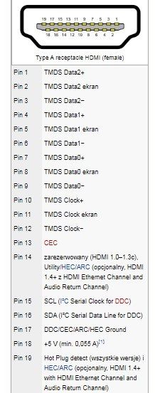

Zastąpienie uszkodzonych żył HDMI - które wybrać dla pinów 4 i 6?
madajos 07 Maj 2020 19:24 498 2
  • #1 18676578
    madajos
    Mam zabudowany w ścianie kabel hdmi, który uległ uszkodzeniu, gdzieś w ścianie, najprawdopodobniej został uszkodzony przy montażu przed zamurowaniem. Nie przewodzą sygnału dwa przewody podłączone do pinów 4 i 6 czyli TMDS Chanel 1 +-. Odciąłem wtyczki chcąc zarobić nowy kabel. W przewodzi łącznie jest 14 żył, w tym 2 uszkodzone i 5 ekranów łączonych do wtyczki. Które żyły z dostępnych 12 mógłbym ewentualnie wykorzystać, żeby zastąpić je na pinach 4 i 6, czy taki kabel, choć w ograniczonym zakresie będzie działał?
  • #3 18678019
    madajos
    Dziękuję za przesłanie pinów. Z uwagi na to, że jestem laikiem w temacie potrzebuję jednak pomocy we wskazaniu żył, które mógłbym ewentualnie wymienić, żeby wyeliminować 2 uszkodzone
