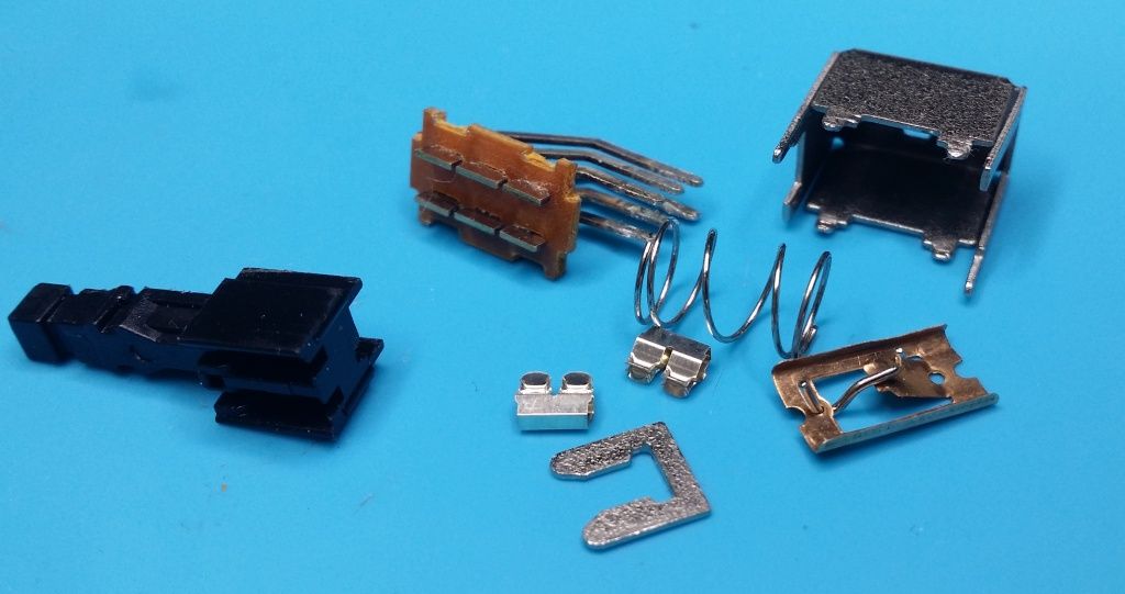

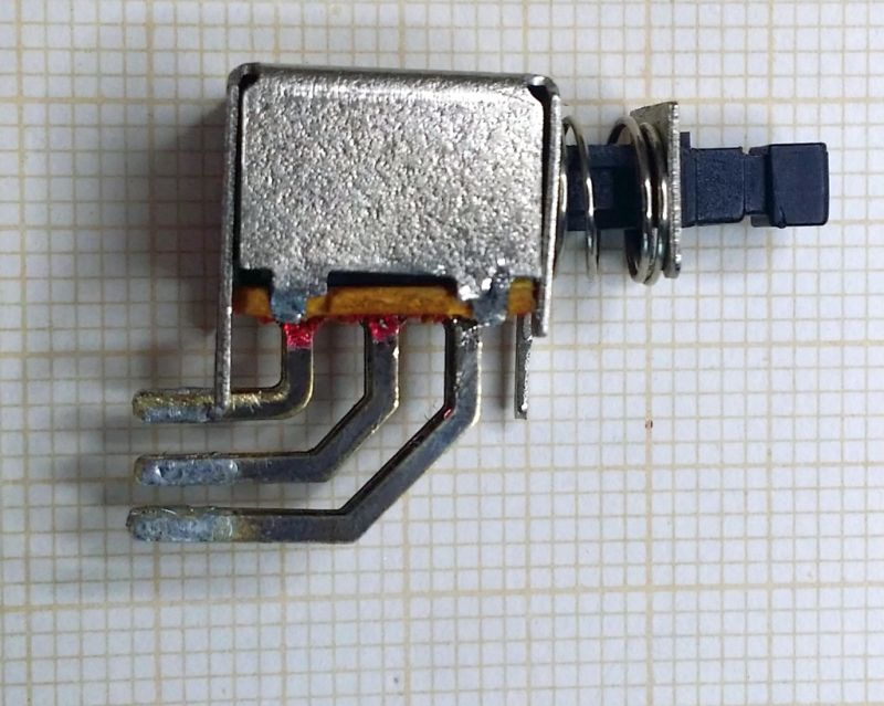

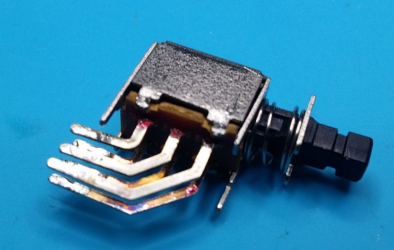

    Witam szukam takiego przełącznika od włączania 6 pin do druku po naciśnięciu pozostaje w pozycji ON czyli jak się nie mylę bistabilny.
    Przełącznik występuje w ROUTER DASAN H640GW
    Gdzie znajdę bistabilny przełącznik 6 pin do DASAN H640GW?

    A można wiedzieć co mu dolega? Na zdjęciach widać że pola stykowe nie są wypalone, blaszki całe, może wystarczy dokładnie oczyścić i niech sobie jeszcze popracuję. Jeśli są problemy z blokadą można kupić przełącznik z prostymi wyprowadzeniami na Allegro i podmienić samą płytkę z wyprowadzeniami.

    To jakaś wada produkcyjna czy tam konstrukcyjna kilkadziesiąt sztuk takich uszkodzonych urządzeń jest przez właśnie ten wadliwy włącznik. W tym czarnym przycisku są wyżłobione rowki po których metalowy element się przesuwa i plastik wadliwy i zapewne się wytarł nie da się tego naprawić:/ chińszczyzna ktoś to źle zaprojektował albo materiał zastosowany słabej jakości. Po naciśnięciu powinien zostać w pozycji wciśniętej a tak się nie dzieje.

    Zrobiłbym tak jak pisałem. Mogę też przywrócić go do życia w ramach pomocy koleżeńskiej, trzeba by było tylko go podesłać do mnie. Taki wyłącznik tylko z prostymi wyprowadzeniami do druku jest na Allegro po porę zł. Dział elektronika szukaj isostat.

    Problem rozwiązany piny zwarte na stałe wyłączanie poprzez odpięcie zasilacza.
