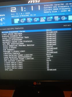

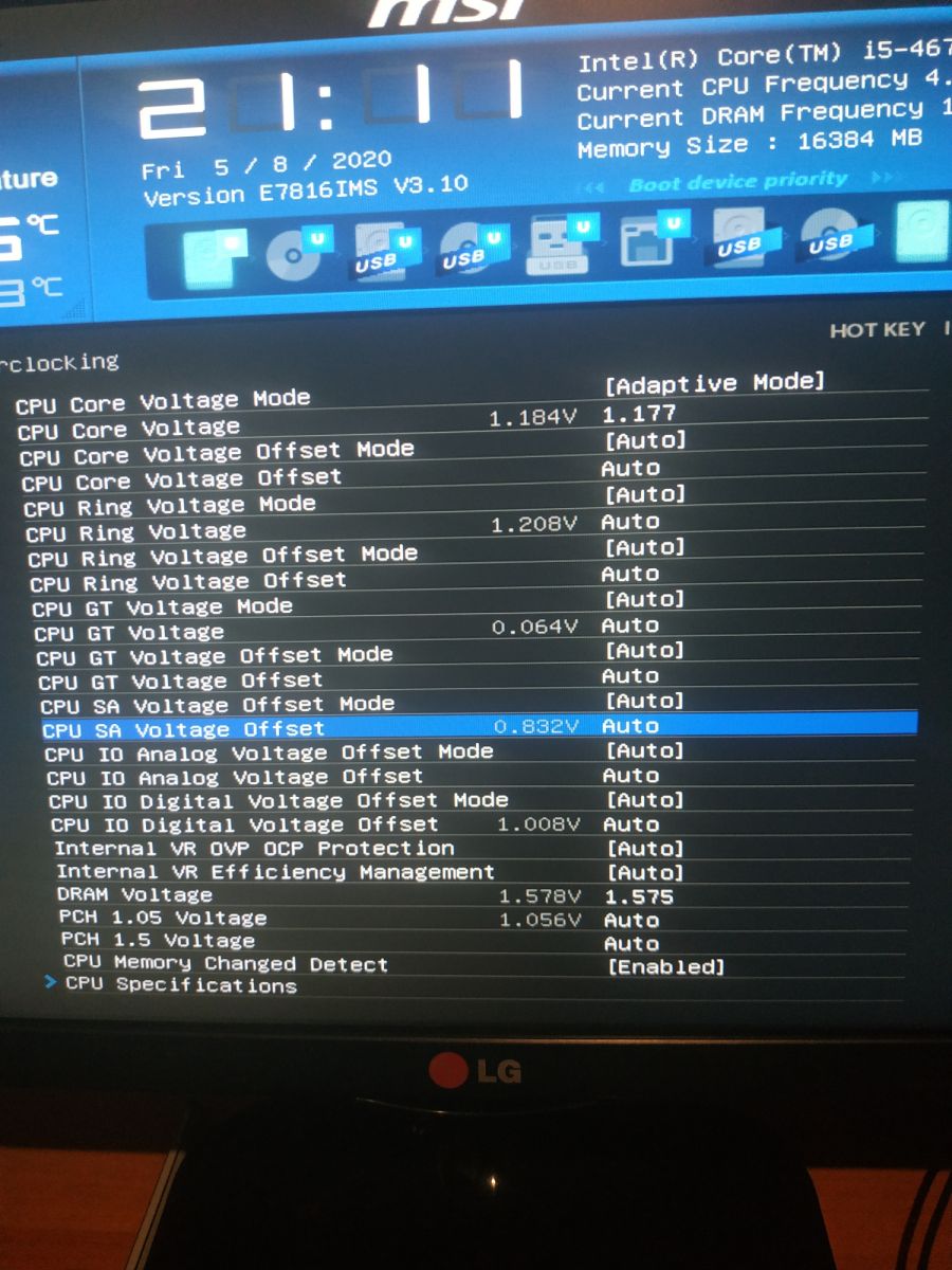

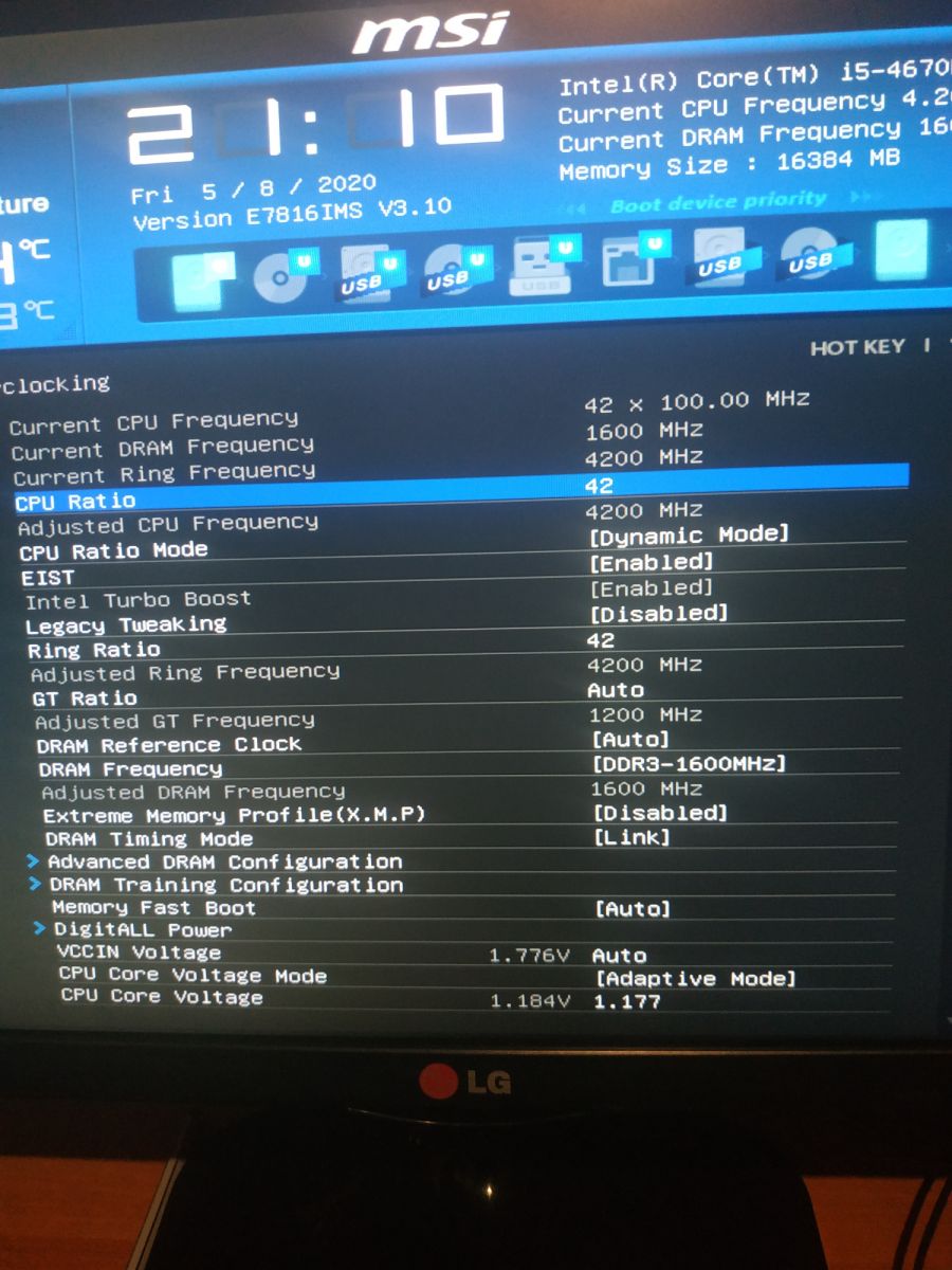

    Mam problem taki jak w temacie. Po kupnie i5 4670k podkręciłem go 4.2GHz na 1.175 (w prime95 i linx stabilnie), posiedziałem tak jeden dzień. Po restarcie sprawdzałem zegary i zmieniły się na stockowe, chociaż w biosie ustawienia są takie jakie były. Po próbie ustawienia na nowo nie chce wrócić na inny zegar powyżej bazowego w turbo, pokazuje cały czas "current cpu voltage 38x100" chociaż niżej jest mnożnik 42. Zaraz postaram się wrzucić screeny biosu sprzed resetu.
    Płyta MSI B85-G43, bios w wersji najnowszej 3.A, cooler Fera 2, PSU Thermaltake Smart SE 530W. i5 4670k, reset do częstotliwości bazowej po restarcie i5 4670k, reset do częstotliwości bazowej po restarcie i5 4670k, reset do częstotliwości bazowej po restarcie
  • #2 18685758
    PanZiemniak
    Rozwiązałem sam, jakby ktoś kiedyś szukał w Google - podniesienie napięcia chyba pomagało, ale voltage mode na auto ustawione na auto zlikwidowało problem.
