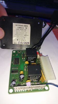

    Seat Leon Mk1 - Brak lewej strony kierunkowskazów przy zamykaniu centralnego
    Seat Leon Mk1 - Brak lewej strony kierunkowskazów przy zamykaniu centralnego Seat Leon Mk1 - Brak lewej strony kierunkowskazów przy zamykaniu centralnego Seat Leon Mk1 - Brak lewej strony kierunkowskazów przy zamykaniu centralnego Seat Leon Mk1 - Brak lewej strony kierunkowskazów przy zamykaniu centralnego

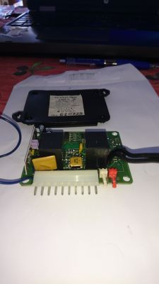

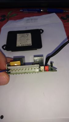

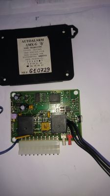

    Organoleptycznie nie widać uszkodzeń na PCB. Nie mogę znaleźć instrukcji/schematu do tego alarmu. Jest coś do Amx, ale całkowicie inna jest wtyczka.
    Są dwa przekaźniki. Jeden od kierunków, a drugi?
    Jak się zorientować który jest od kierunków?
    Ten po lewej patrząc na złącze 4117 U-S ma dwa styki, które są normalnie otwarte. Po podaniu na cewkę 12V, styki się zamykają, czyli przekaźnik działa poprawnie - jest to zgodne z datasheet.
    Drugi przekaźnik 4117 V-S ma zmostkowane dwie pary styków. Są one normalnie zwarte. Przy podaniu napięcia 12V na cewkę, styki się rozłączają. Dodatkowo od zmostkowanych styków tego przekaźnika wyprowadzone są bezpośrednio z PCB, z pominięciem kostki, dwa czarne, ok 8cm, dość grube kable zakończone dużymi konektorami żeńskimi. W samochodzie nie były te kable wpięte w instalację, wiec ten przekaźnik nie był wykorzystywany w samochodzie - chyba.
    Wydaje mi się, ze jest to przekaźnik odcięcia zapłonu, którego serwisant nie podłączył.
    EDIT:
    Uzyskałem instrukcję od AMX-G z firmy AMERVOX z Kielc - dostawcy sprzętu (przesyłam w załączniku). Co prawda chyba dla AMX-G+, a nie AMX-G, ale upewniłem się na jej podstawie, który przekaźnik jest od kierunków. Sprawdziłem połączenia kabli w samochodzie. Wszystko wydawało się być OK. Po podłączeniu ponownie centralki alarmu, sygnały świetlne kierunkowskazami działają poprawnie. Gdzieś był/jest brak styku na kostce lub na wpięciu w instalację fabryczną. Może teraz jednak będzie styk już dobrze, pomimo, że nic nie naprawiłem.
    Kierunki "naprawione". Skoro mam to rozebrane, może pomożecie rozgryźć i naprawić sygnał dźwiękowy?
    Zanikł on bardzo dawno (zarówno przy ON/OFF, ale też przy sygnalizacji włamania), ale ku mojemu zdziwieniu powraca raz na jakiś czas. Czasami bardzo cicho wyje, a czasami z normalną głośnością.
    Syrena ma 4 przewody: Czarny - masa, biały, czerwony i brązowy, który albo się urwał, albo nigdy nie był podłączony.
    Jak sprawdzić syrenę i do czego jest ten brązowy przewód?

  • #10 18709091
    grala1
    Specjalista grupy V.A.G.
    Przekaźnik z oznaczeniem 4117-U-S jest od kierunkowskazów.
    Następnym razem przy awarii zobacz czy kierunkowskazy będą w momencie zwarcia na wtyczce przewodów biało-czarnych.
    Możliwe że przekaźnik nie łączył jednego styku.
    Co do syreny to na 99%jest ona do wymiany.
    Czemu ma 4 przewody?
    Czarny masa, czerwony plus a dwa kolejne to wyzwalania plusem lub masą.
    Najbardziej popularne jest wyzwalania plusem przez co jeden przewód jest nieużywany.
    Czyli na czerwonym i czarnym masz zasilanie a jak pojawi się sterowanie z centrali na białym to syrena zaczyna wyć.
    Czyli na czarny masa, czerwony plus i w momencie podania plusa na biały ma wyć.
