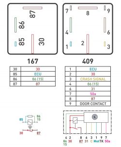

    Będę zmieniał sterownik silnika razem z wiązką i na schemacie zobaczyłem, że jest trochę inny przekaźnik pompy paliwa czy ktoś się orientuje co on ma w sobie jeszcze wbudowane i co robi? Oprócz standardowych PINów dochodzi jeszcze do niego masa, sygnał rozrusznika i przewód od licznika, czy to jest coś wiązane z immo?

    Tak, zgłębiam temat i ten jeden kabelek co na schemacie jest do tablicy przyrządów to jest właśnie do krańcówki drzwi ale cały czas myślę, że zwykły przekaźnik da rade, bo np, patrząc na konkretny silnik to w Seacie to jest ten przekaźnik a w VW i Audi jest zwykły a to samo oznaczenie silnika, wątpię żeby ECU były specjalnie do tego parowane ale jak sprawdzę to napiszę.
    Tu znalazłem taką fotkę w google
    VW AUDI SEAT przekaźnik pompy - paliwa 1J0906383C

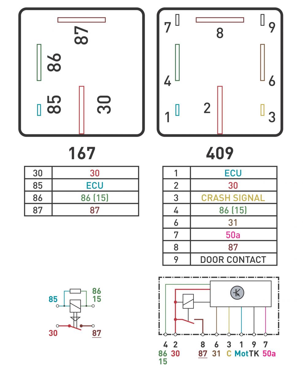

    Dzisiaj zrobiłem testy na stole, wziąłem dwa sterowniki bo miałem na tą samą kostkę. Zamiast pompy wziąłem diodę z rezystorem.
    1) Audi 2.0 ABK, po zapłonie dioda zapala się i gaśnie po 2s, później jak kręcę aparatem to zapala i gaśnie.
    2) Seat 1.8 ADL po zapłonie dioda się zapala i cały czas świeci
    NIe mogę ustalić nr tego przekaźnika, ten 409 ma inaczej wyjścia niż na schemaciem
  • #12 21261903
    m.statkiewicz
    Sprawdzony przekaźnik 409 można spokojnie zamienić na 167 i odpala bez problemu.

    m.statkiewicz
    >>21261928
    W Leonie po otwarciu drzwi 1.8 AGN na 409 załączał na tym 167 dopiero po zapłonie
