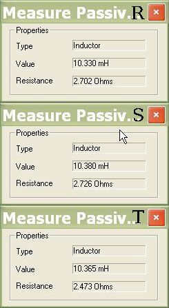

    Witam ostatnio, przy okazji budowy JIG - `a do programu Speaker Workshop, robiłem pomiary różnych dziwnych elementów i pod ręką był stojan do silnika 1,5kW
    Jaka cewka w zwrotnicy by ograniczyć częstotliwości głośnika do 45 Hz
    Wydaje mi się, że do zwrotnic głośnikowych nie powinno się robić cewek o tak dużej wartości, a co najdziwniejsze podana cena za nie jest na tyle powalająca, że sprawdziłem ceny drutów w hurtowni i wyszło, że za 250 złotych można kupić siedem kilogramów drutu. Nieskromny dodatek do głośnika.
