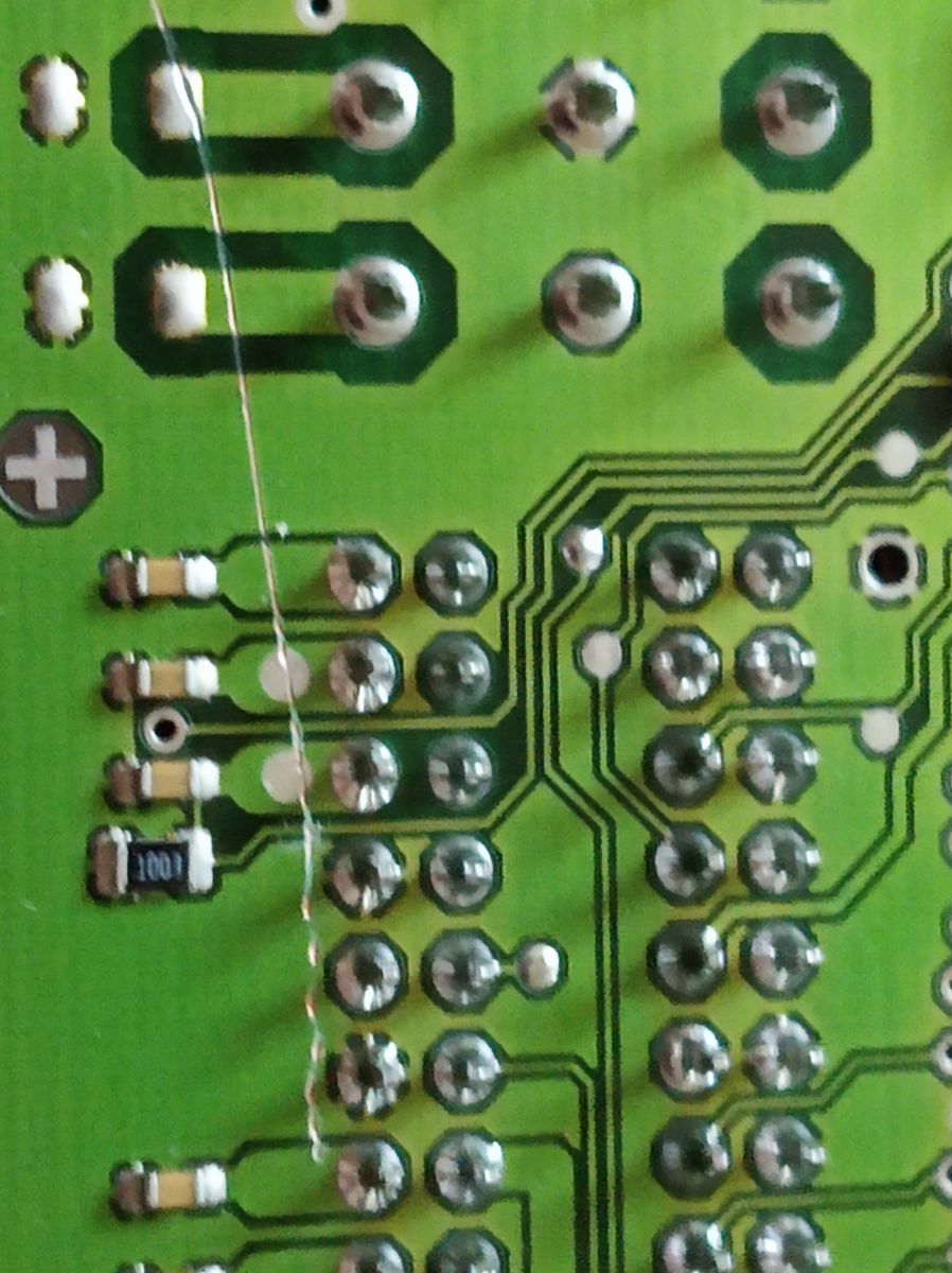

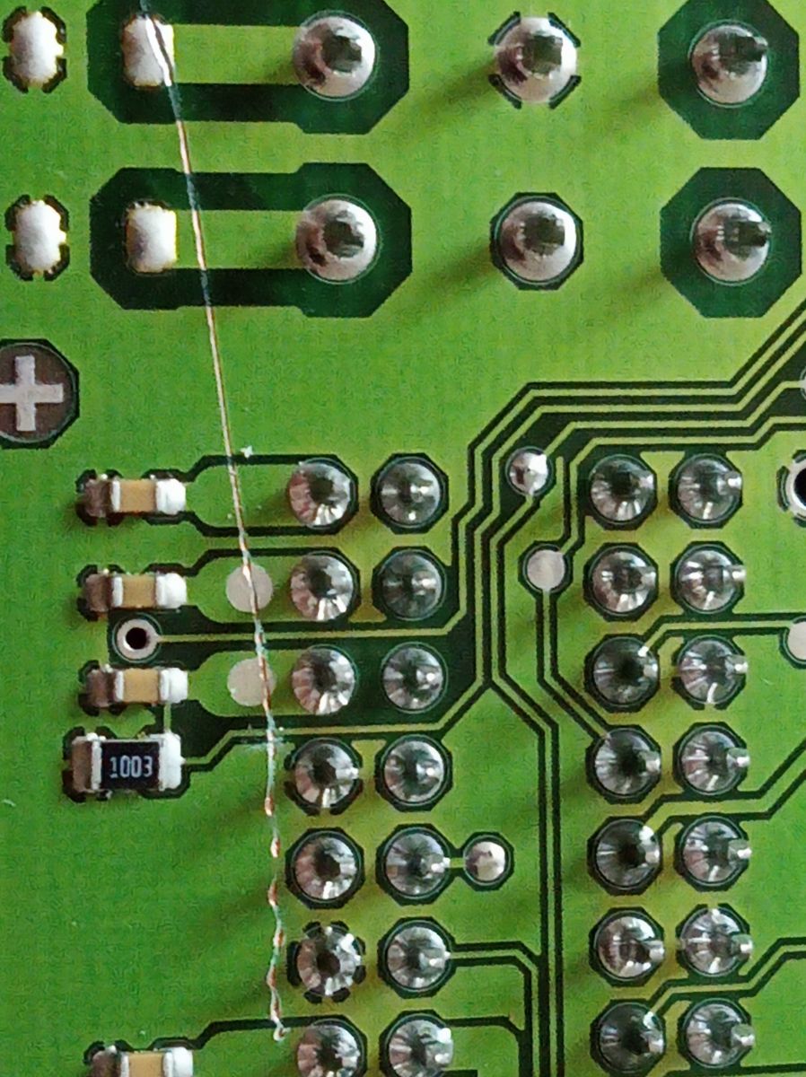

#1 18682406 10 Maj 2020 12:48 RaphaelPśl RaphaelPśl Poziom 6 #1 18682406 10 Maj 2020 12:48 Witam, czy to zarysowanie na płytce będzie miało jakiś wpływ na prace sterownika ?
#2 18682496 10 Maj 2020 13:22 kokapetyl kokapetyl Poziom 43 Pomocny post? (0) #2 18682496 10 Maj 2020 13:22 RaphaelPśl napisał: Witam, czy to zarysowanie na płytce będzie miało jakiś wpływ na prace sterownika ? Chyba tak. Widać że ścieżki są przerwane, ale to trzeba by było jeszcze sprawdzić.
#3 18682709 10 Maj 2020 14:42 ladamaniac ladamaniac Poziom 40 Pomocny post? (0) #3 18682709 10 Maj 2020 14:42 Sprawdzić podrapane ścieżki na przejście, grubsze zdrapaś delikatnie lakier i pocynować, cieńsze naprawić kynarem albo „piczykłakiem”, pojedynczym drucikiem wyciągniętym z przewodu linki miedzianego. Potem jeździć, będzie ok. Promuję tematy: 25.03.2016 Nóż ze starego łożyska jako prezent.
#4 18683218 10 Maj 2020 19:10 Konto nie istnieje Konto nie istnieje Poziom 1 #4 18683218 10 Maj 2020 19:10 Takie uszkodzenia to się naprawia transformatorową w parę minut.
