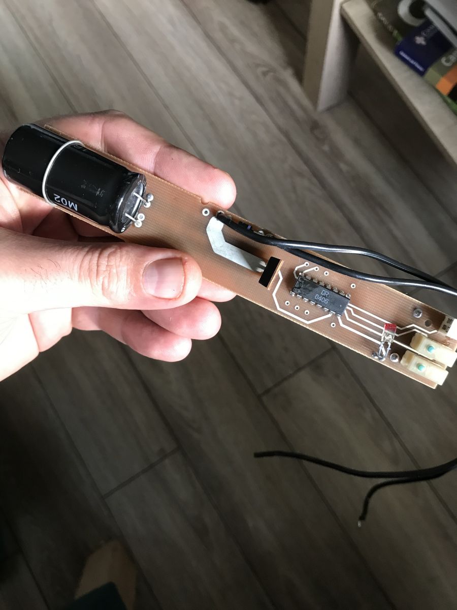

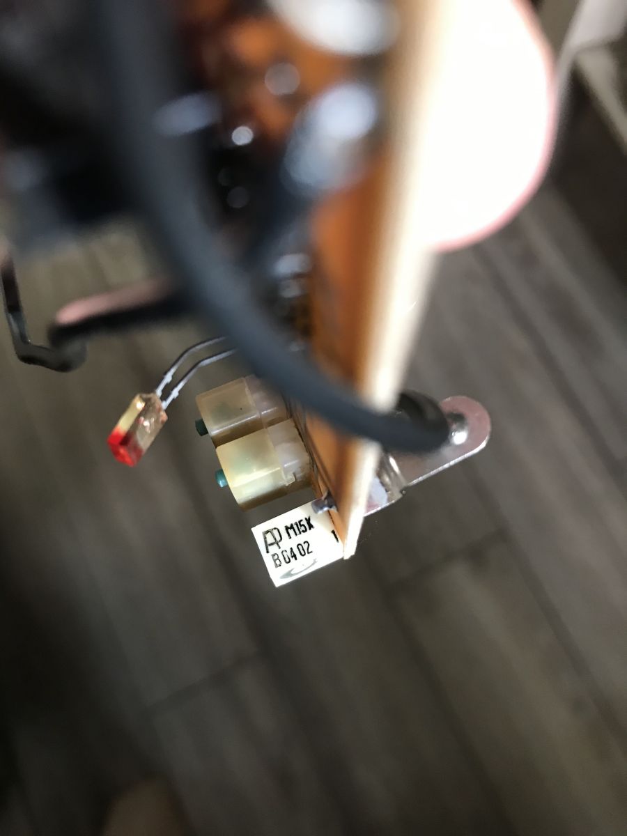

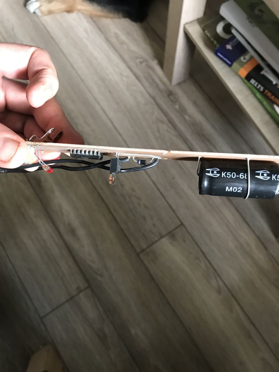

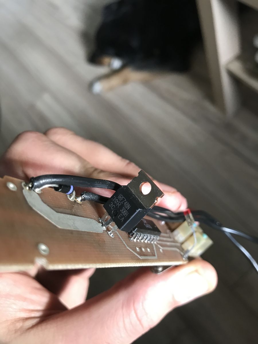

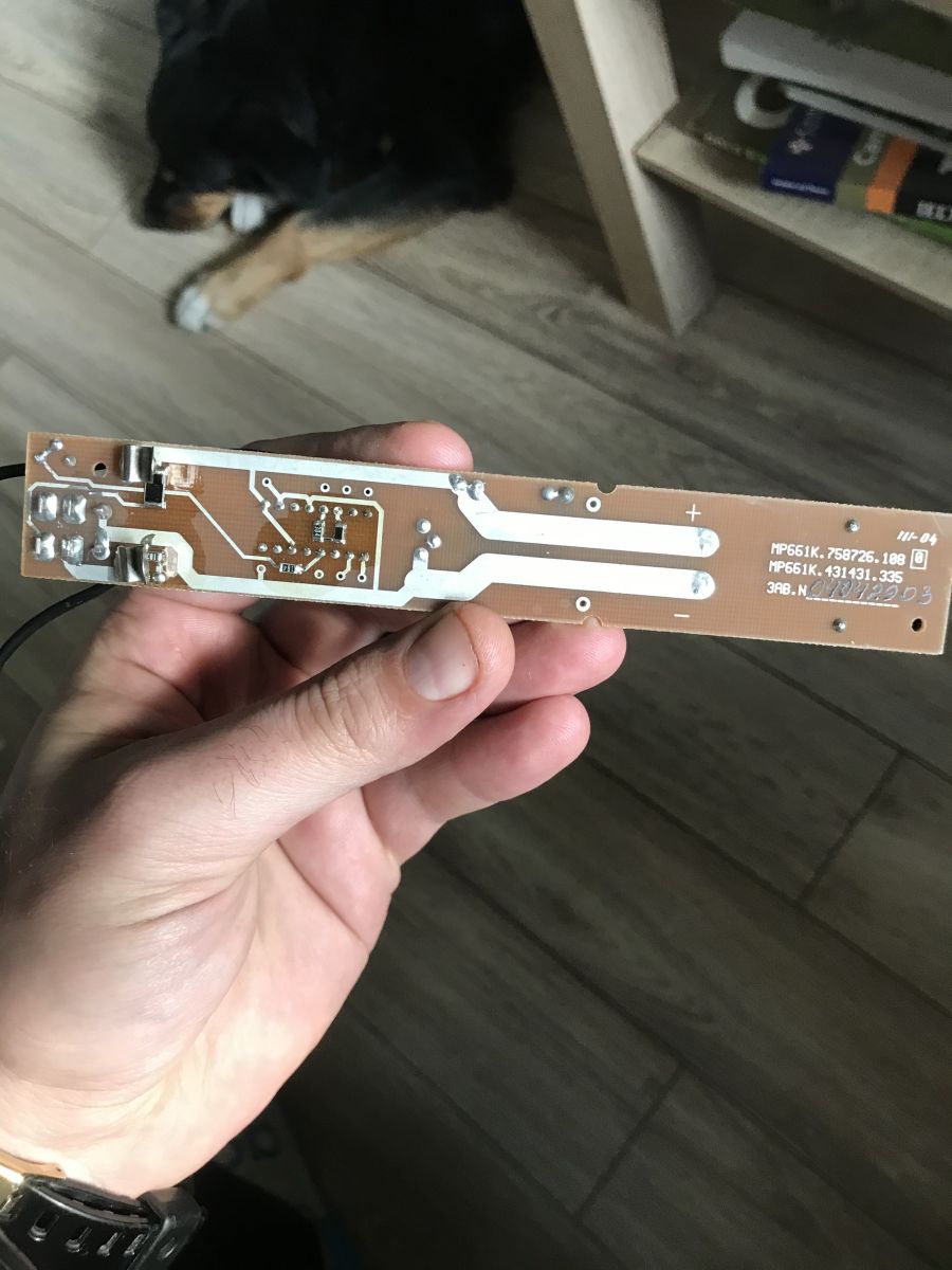

    Poszukuje układu który mógłby zastapić układ ze zdjęć. Układ ten jest odpowiedzialny za pracę elektromagnesu który steruje praca iglicy we wiatrówce z ogniem automatycznym. Reguluje on również jeden z trzech trybów ognia. Wiatrówka leżała nie używana ok rok czasu i wylały się w niej baterie ale styki sa całe i czyste. Układ nie reaguje na nic, brak napięcia na kablach wychodzacych z płytki.Układ jest zasilany napięciem 9V z sześciu paluszków. Pytanie brzmi czy warto to naprawiać , szukać zamiennika czy samemu stworzyć coś podobnego ? Przepraszam za braki polskich znaków.Zamiennik układu sterowania elektromagnesem wiatrówki DROZD Zamiennik układu sterowania elektromagnesem wiatrówki DROZD Zamiennik układu sterowania elektromagnesem wiatrówki DROZD Zamiennik układu sterowania elektromagnesem wiatrówki DROZD Zamiennik układu sterowania elektromagnesem wiatrówki DROZD
    Jeśli tylko ten układ scalony jest działający, to moim zdaniem warto starać się odratować tą płytkę. Bo reszta układu to są proste rzeczy. Póki nie ma pewności że układ scalony jest uszkodzony, warto zawalczyć z tym co jest, bo może tu chodzi o jakiś drobiazg.
    Sugeruję na początek pomierzyć styki i wyłączniki miernikiem, bo może gdzieś jest przerwa. Jeśli na ścieżkach jest wylany elektrolit z baterii to warto go porządnie zmyć woda a później np. izopropanolem i dobrze płytkę wysuszyć przed dołączeniem zasilania. Pomierzyć oporniki. A później podłączając baterie upewnić się czy ich napięcie dochodzi na układ scalony. Schemat płytki jest dostępny, np. w materiałach które wyżej tu zalinkował kolega blekis.
    Co do ewentualnego odtworzenia (jeśli by układ scalony był niesprawny), to tak 100% kopii nie bardzo się da, bo to jakiś dedykowany układ scalony. Ale jeśli już by się upierać, to są w internecie dokładne opisy budowy tej płytki na ogólnie dostępnych układach scalonych (555 i 4017).
