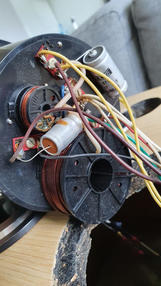

    Cześć wszystkim!
    Postaram się zwięźle opisać temat.
    3 lata temu znalazłem na śmietniku Altusy 110 w świetnym stanie.
    Przyszło trochę więcej czasu, więc zabrałem się za regenerację.
    Głośniki oddałem do profesjonalnej regeneracji i zostały świetnie zrobione. Oddałem również całe wnętrzności wraz z przełącznikami (na moje oko zaśniedziałymi) i poprosiłem o sprawdzenoe zwrotnic i kondensatorów.
    Specjalista uznał, że wszystko ok, nie wiem czy się przyłożył do sprawdzenia czy nie, bo przelaczniki nie zostaly wyczyszczone ale trudno. Takie je wsadziłem.
    Zrobiłem też jeszcze jedną rzecz, może grzech ciężki - na kablach łączących głośniki i przełączniki ze zwrotnicami wlutowałem sobie konektory, zeby móc łatwiej w przyszłości wyciągnąć głośniki z pudeł.
    Niestety podczas grania mam sporadyczne przeskoki, są one porównywalne z lekkimi trzaskami z gramofonu, czasem lekko dźwięk się przytnie.
    Wykluczyłem wzmacniacz, Yamaha rx 385 rds, grają na nim od dawna bez zarzutu inne kolummy yamahy, które mam.
    Wydaję mi się, że jest większa szansa na ten przeskok przy dłuższych głębokich dzwiekach jak np wiolonczella. I raczej przy niższej głośności.
    Czy coś mogłem zrobić źle? Czy mam po prostu wymienić bebechy bo mam gdzieś uwalone kondensatory? Sam nie umiem ich sprawdzić ale znalazłem rzekomo sprawny zestaw do obydwu kolumn w dobrej cenie.

    Przełączniki do czyszczenia i jak zostały w zwrotnicy bipolarne elwy to też idą do wymiany.

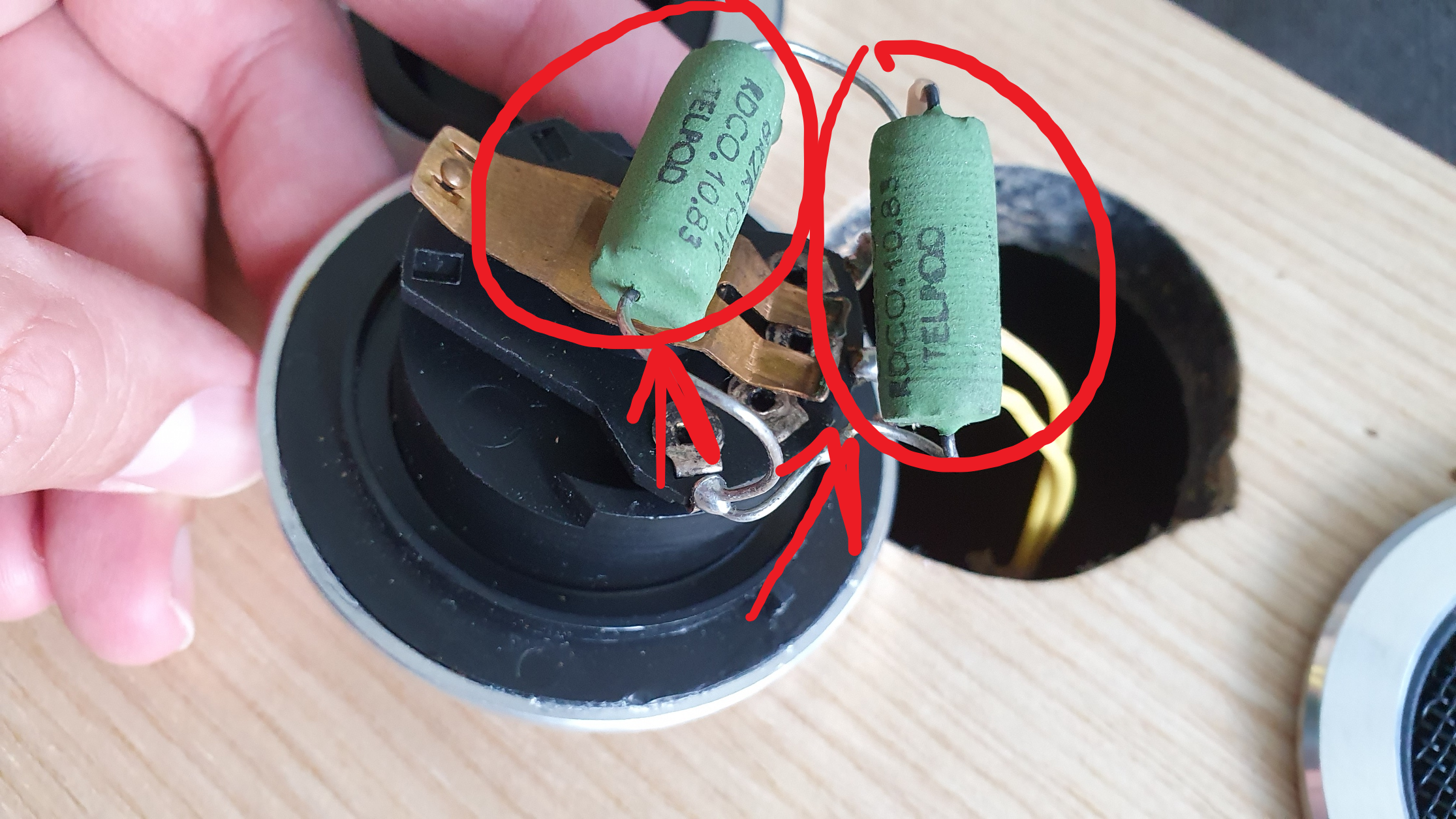

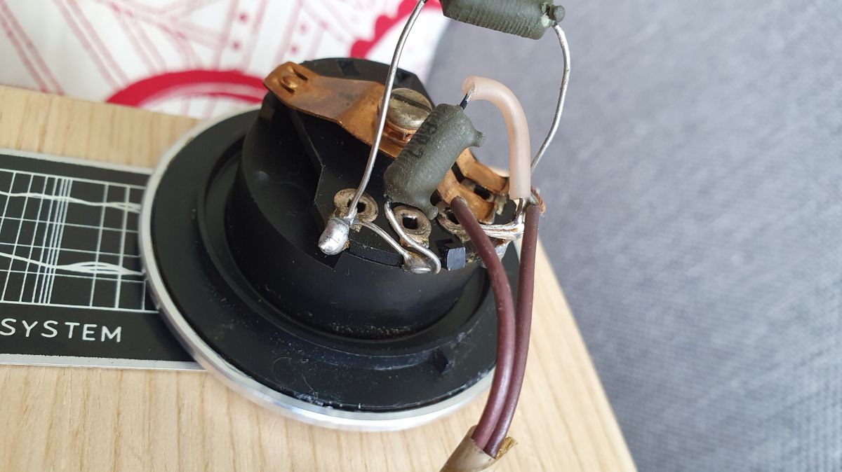

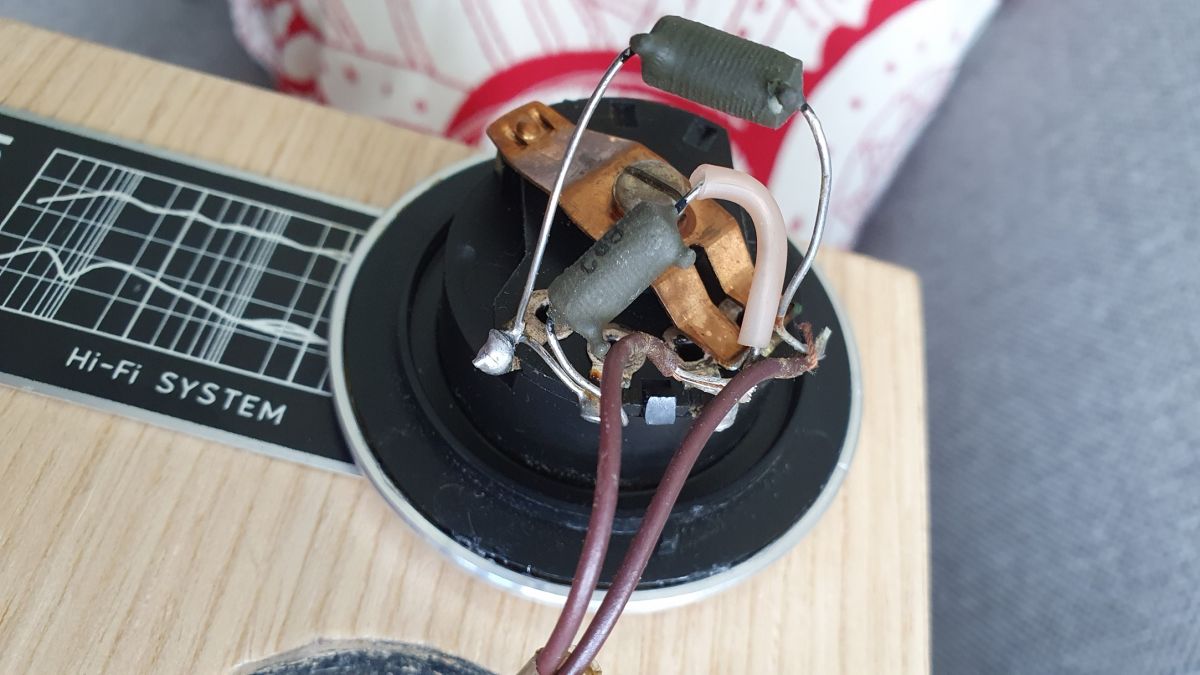

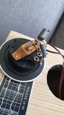

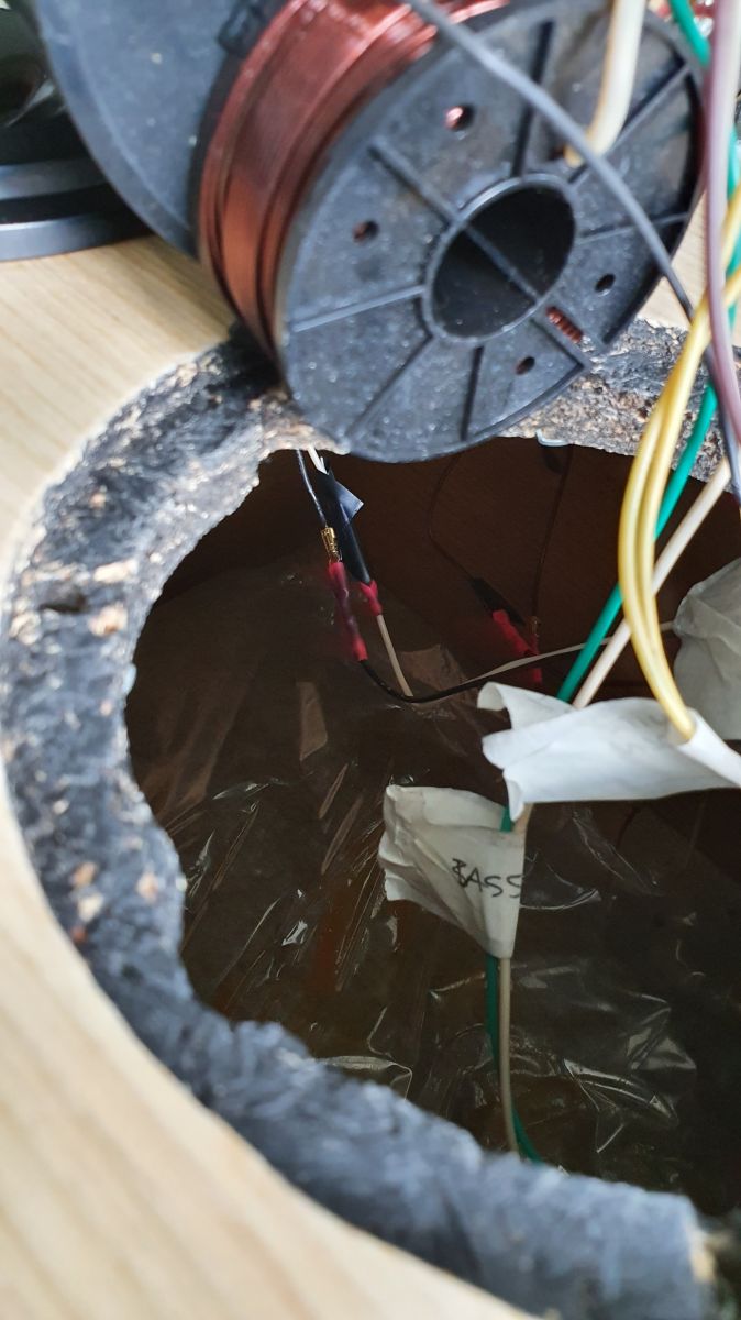

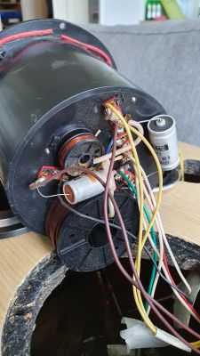

    Dziękuję za sugestie, znalazłem chwilę i rozebrałem jedną kolumnę.
    Oto efekty i zdjęcia przełączników + kubków.
    Jedno ze zdjęć pokazuje konektorki i sposób w jaki spiąłem nimi wszystko do kupy.
    Podkreślam - jestem majsterkowiczem hobbystą aniżeli profesjonalnym elektronikiem, natomiast mam smykałkę do robótek, dlatego robię :)

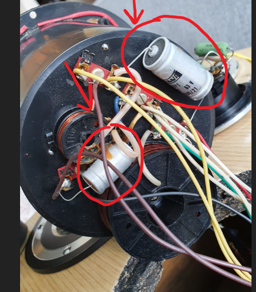

    Kondensatory do wymiany. Przełączniki rozkręcić i wyczyścić styki. Uważać przy skręcaniu by za mocno śruby nie dociągnąć, plastik lubi pękać.
  • #6 18687385
    mssfilmstudio
    Jakie kondensatoey powinienem kupic i które dokladnie wymienic?
    #7 18687574
    sylweksylwina
    Moderator - Komputery Serwis
    O takiej samej pojemności, napięcie takie samo lub wyższe. Mogą być żółte miflexy MKSE. Jeszcze można je dostać. W innym wypadku możesz użyć innych kondensatorów do zwrotnic.

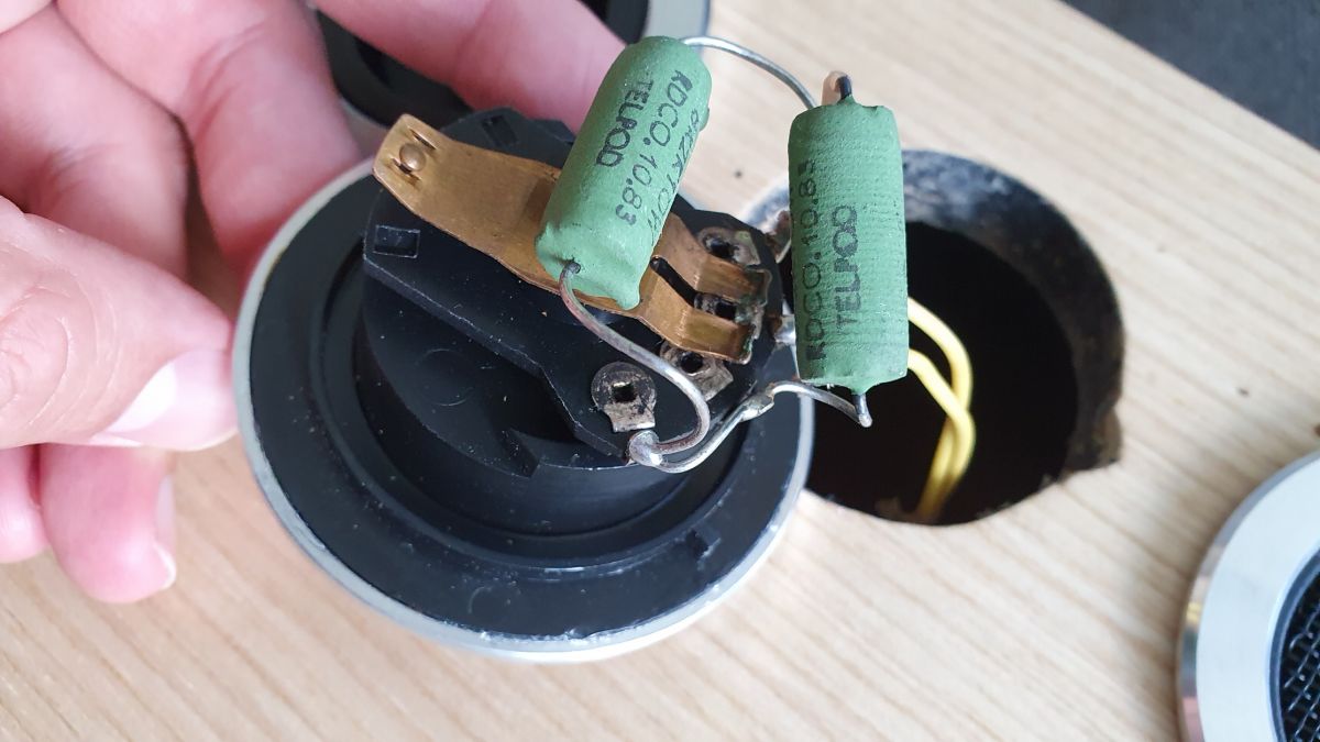

  • #8 18687598
    mssfilmstudio
    Czyli to co zaznaczyłem przy zwrotnicach mam wymienić, a to co przy przełącznikach?
    Właśnie robiłem rozeznanie i odpiąłem gwizdek i mida i zostawiłem sam duży i tak samo przeskakuje bez nich więc chyba po części wyklucza to przełączniki, które już wyczyściłem swoją drogą.
    Tak, elektrolity na zwrotnicy. Rezystory na przełącznikach zostaw.
    Nie muszą to być jakieś drogie/wypasione kondensatory foliowe. Nawet najtańszy foliowy, będzie lepszy od kondensatora elektrolitycznego.
    Na ostatniej fotce widać pogiętą blaszkę kontaktową przełącznika - popraw ją.

    Jesteś z Łodzi, więc pewnie się tam znajdzie jakiś sklep z częściami elektronicznymi, więc spisz parametry (2,2uF + 10uF?) ze starych elektrolitów i kup foliowe.
