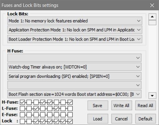

    Cześć, Mam do zaprogramowania Atmegę8A hexem i fusebitami.
    Mam ustawienia fusebitów na PonyProg, lecz niestety nie mam już portu LPT, więc ten programator odpada. Kupiłem USBasp.
    Prośba o pomoc w przetłumaczeniu ich na Khazama AVR lub Avrdudess. Nie chcę zablokować kolejnego procesora. :/
    Tabelka źródłowa:
    Jak przekonwertować ustawienia fusebitów z PonyProg do USBasp?

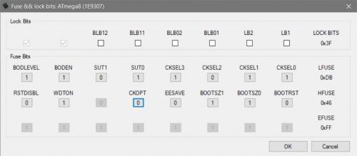

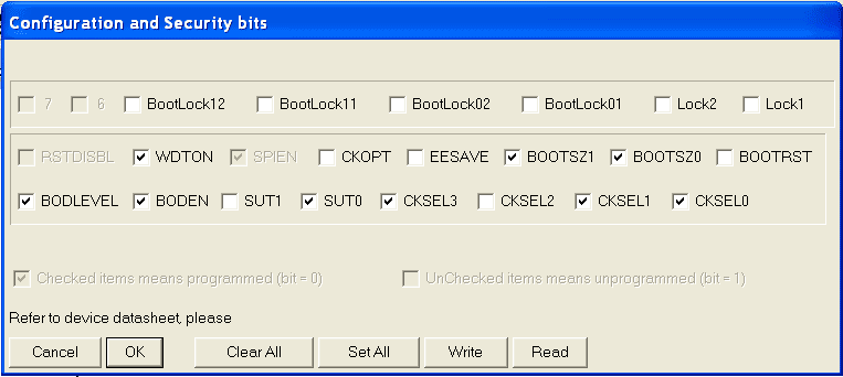

    To co wymodziłem poniżej, ale już wiem, że jest źle.
    Avrdudess
    Khazama AVR

    W AVRdudess
    LOCK BITS wszystkie odznaczone to 0x3F - pierwsze dwa są szare - niedostępne.
    Jak uzyskać 0xFF?
