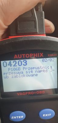

    Witam. Mam problem z przepustnicą. Nowa kupiona i nadal to samo. Proszę o pomoc Audi A8 D3 3.0TDI - Przepustnica

    Nowa nowa czy nowa używana?
    Zrób jej test i zobacz czy działa.
  • #3 18685999
    Raf0072
    Poziom 5  
    Nowa nowa. Robiłem test na starej nawet nie drgnęła na nowej test zamknęła otworzyła i koniec. I cały czas ten sam błąd i do tego mruga kontrolka od świec zarowych
  • #4 18686042
    MarcinS70R
    Proponuje obejrzeć wiązkę.
  • #5 18687261
    Raf0072
    Poziom 5  
    Zamykam temat , problem rozwiązany😉 trzeba było zakodować przepustnice. Dzięki za podpowiedzi. Pozdrawiam.
